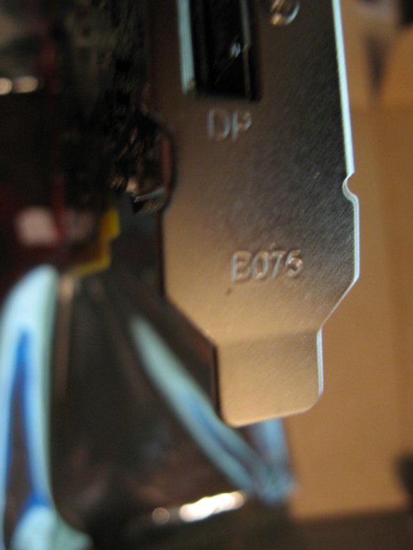

Schau dir mal richtig das Slotblech der 1650 an, mit hoher Wahrscheinlichkeit ist da etwas verbogen oder hat einen Grad.

@Groug ,die ist neu, und ich werde daran nichts verbiegen, sonst kann ich sie nicht mehr zurück geben.

Dann schau wieso genau die Grafikkarte nicht reingeht - halb drin kannst du sie nicht betreiben und das Teil passend zu biegen ist auch kein Problem wenn es daran liegen sollte.

klar passt das slotblech.
sind halt semipräzise, soche slotbleche. manchmal ein bissl zickig.
aber so ist die norm, seit jahrzehnten.
Dein Link zeigt eine 2 Slot... - genau so wie meiner in #9.
ne, die radeon pro ist single slot.
aber, wie es scheint: low profile.
richtig gesehen:
low profile Design, low profile Blende
--->also nix für eine normale kiste, weil blende zu kurz.
Semipräzise trifft wohl zu, das Teil ist wohl zu sehr verbogen und setzt auf dem Tray auf statt in das Loch zu gleiten - da hilft nur etwas biegen.
aber man kann jedes slotblech mit ein bissl sanft biegen überreden.
ein leatherman surge ist sehr geeignet. aber klar: jede zange.
