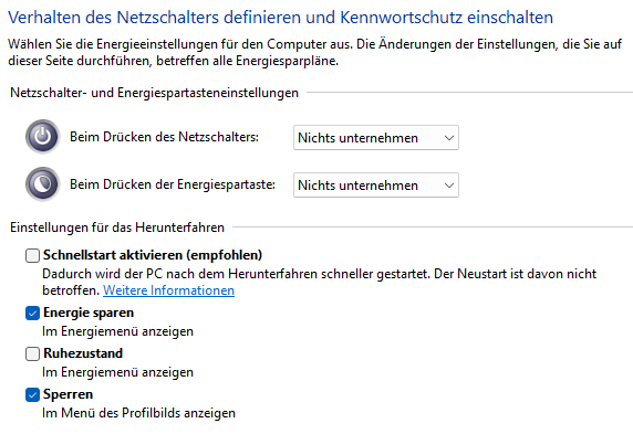

win 11 schnellstart kann nicht deaktivieret werden, wenn ich den haken rausnehme und das fenster verlasse, wieder reingehe ist der haken wieder drin. Windows neustart ebenfalls keine änderung, woran könnte es liegen? Bitte um hilfe, vielen dank.

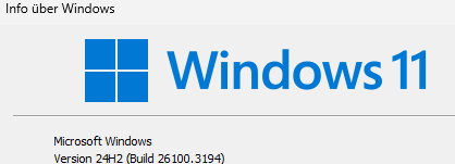

meine win 11 version:

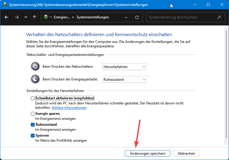

@Metzix Ganz unten im Systemfenster wurde wohl vergessen zu speichern;) passiert leider öfter in den Foren

@WinFan ich bin mir zu 99,9% sicher das bei mir keine möglichkeit bestand "änderung speichern" bzw. "abbrechen" zu klicken, diese waren überhaupt nicht sichtbar, nach dem es mehrmals nicht den schnellstart deaktiviert hatte, habe ich genaustens geschaut ob eben solch "übernehmen/speichern" vorhanden sei, ich denke die anderen haben da recht gehabt und es handelte sich bei mir um einen bug.
