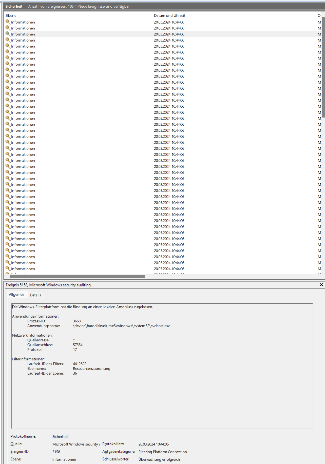

ich habe ein kleines Problem mit meinem Windows 11 und ich hoffe, ihr könnt mir weiterhelfen. Ich bekomme ständig die Meldung „Die Windows-Filterplattform hat die Bindung an einen lokalen Anschluss zugelassen.“ im Security-Audit-Protokoll. Das Schlimme ist, dass diese Meldungen 100-mal im Sekundentakt auftreten und meine SSD dadurch permanent belastet wird.
Ich habe versucht, nach einer Lösung zu suchen, aber bisher nichts Brauchbares gefunden. Ich finde es wirklich nervig, dass meine SSD ständig beschrieben wird, nur wegen dieser Meldungen. Es bringt mich zur Verzweiflung!

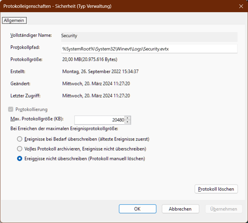

Als Zwischenlösung nutze ich die Option „Ereignisse nicht überschreiben (Protokoll manuell löschen)“

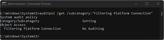

Was sagt ein auditpol /get /subcategory:"Filtering Platform Connection" in einer administrativen CMD?
Sollte standardmäßig deaktiviert sein:
Falls nicht, wieder deaktivieren: auditpol /set /subcategory:"Filtering Platform Connection" /success:disable /failure:disable

Du kannst ja mal mit dem Processexplorer schauen, welcher Dienst (svchost.exe ist ja nur der Dienststarter) hinter der Prozess-ID in deinem Screenshot steht. Dann weiß man zumindest schonmal, welcher Dienst die ganzen Einträge verursacht.
