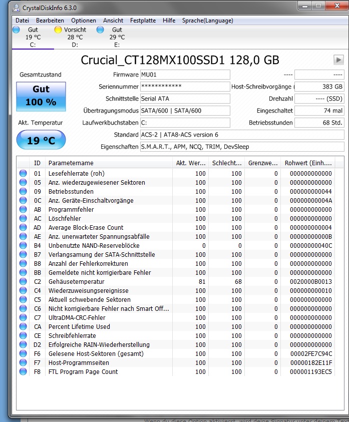

Lightshow schrieb:
SATA Kabel mal Tauschen.
Wieso? Es gibt keinen Ultra-DMA CRC Fehler der darauf hindeuten würde.
Schau Dir mal die BIOS Einstellungen an, vielleicht gibt es dort einen Timeout für die LW Erkennung und wenn ja, erhöhe den Wert mal. Dann Poste mal die Screeenshot von den HDDs, wenn es dort Probleme gibt, dann kann das auch die Erkennung der SSD behindern.
Das Argument AE dürfte die Ursache des Problems sein.
Nach einen harten Reset brauchen die meistens SSDs beim Initialisieren ein wenig länger.
@holt, @hallo32, was meint ihr genau?
Wenn die SSD zu früh oder unerwartet von der Spannung getrennt wird, dann macht diese beim nächsten Start einen Selbstcheck. Dieser Selbstcheck dauert bei einigen Modellen länger als das Bios/Uefi auf eine Rückmeldung eines Sata Datenträgers wartet. In diesen Fall wird die SSD dann nicht vom Bios/Uefi erkannt.
Ein Bluescreen, eine zu früh ausgeschaltete Steckdosenleiste oder ein Ausschalten des PCs ohne ihn herunterzufahren sind die häufigsten Ursachen für eine unerwartete Trennung der Spannungsversorgung.
