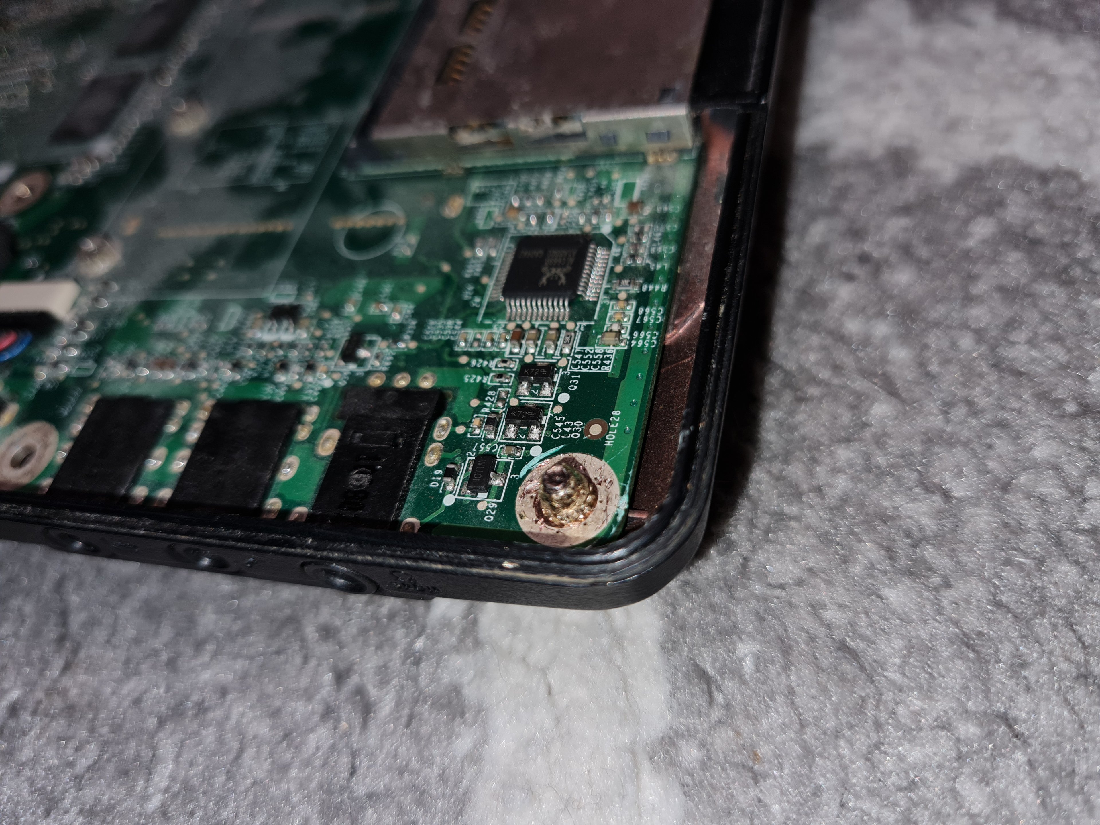

Es handelt sich hierbei um ein Acer Aspire 7745g: ich versuche den mainboard auszubauen, es fehlt nur noch dieser schraube (siehe Bild) aber er geht einfach nicht raus. Der ist irgendwie verschlüsselt damit man den nicht rausbekommt. Ich bitte um Hilfe
Schraube mainboard hängt

Du hast da ein paar kratzer aufs maionboard gemacht..
Hast du einen passenden schraubendreher? Schaiut nach torx aus..
Wenn sie komplett ausgelitscht ist, nimm ein gummiband und leg es zwischen die Schraube und den schraubendreher
Alternativ, schneide dir einen Schlitz in den Schraubenkopf. Beispielsweise mit einem dremel oder einer kleinen Metallsäge

Sieht auch schon ziemlich beschädigt aus... sowohl Mainboard als auch Schraube. Mit Torx versucht oder mit was anderem?

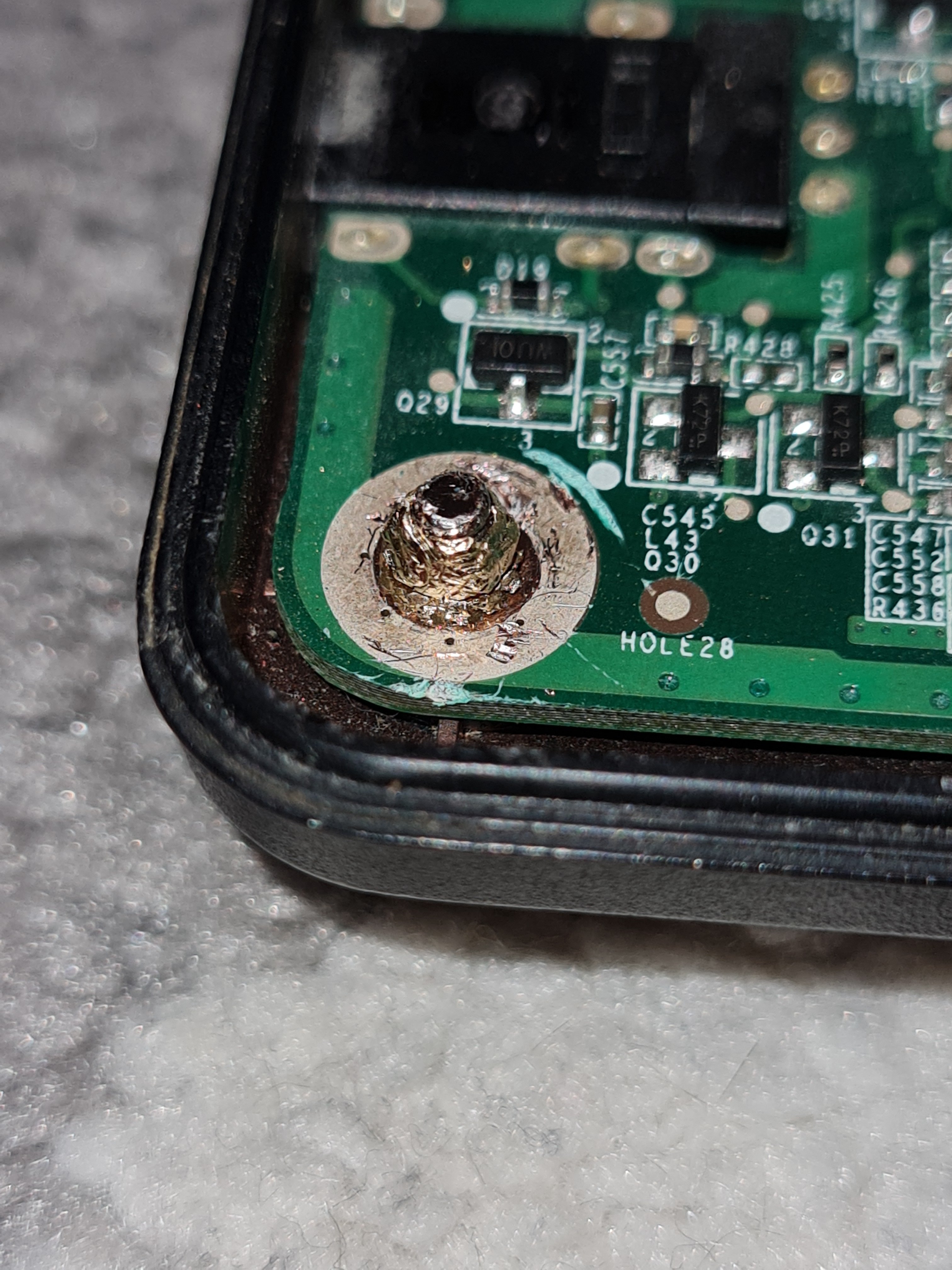

Bitte mach nochmal ein Foto mit dem Autofokus auf der Schraube...das ist so unscharf, da kann man nichts erkennen.
Das ist kein Torx oder sonst was...das ist einfach nur eine "stark vernudelte" Schraube/Mutter...ein schärferes Bild = bessere Hilfe

Hoikaiden schrieb:Wenn gar nix geht vorsichtig ausbohren.
Das wäre auch meine Idee (und ich bin gelernter Maschinenschlosser/Werkzeugmacher seit 2003).

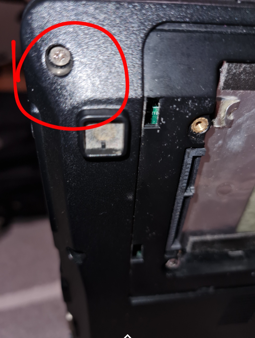

Da ist doch unten eine Schraube und oben ein Mutter. Dreh unten die Schraube mit einem + Schraubendreher hinaus und oben hältst du mit einer Spitzzange die Mutter fest bzw was von ihr noch über ist.
Das hat geklappt danke dirSkeLLetonDancer schrieb:Da ist doch unten eine Schraube und oben ein Mutter. Dreh unten die Schraube mit einem + Schraubendreher hinaus und oben hältst du mit einer Spitzzange die Mutter fest bzw was von ihr noch über ist.

Ein Notebook der unteren Mittelklasse aus 2010... warum der Aufwand?
Übrigens ist die "Mutter" nicht anderes als das normalerweise eingegossene Gewinde im darüberliegenden Gehäuseteil. Das ist also rausgebrochen...
