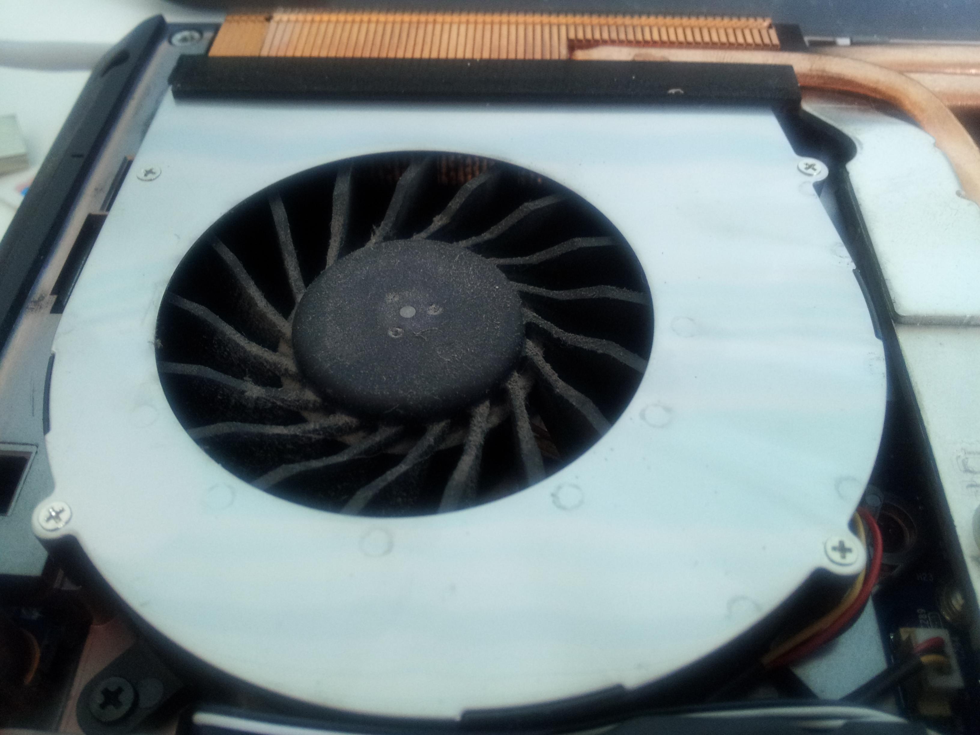

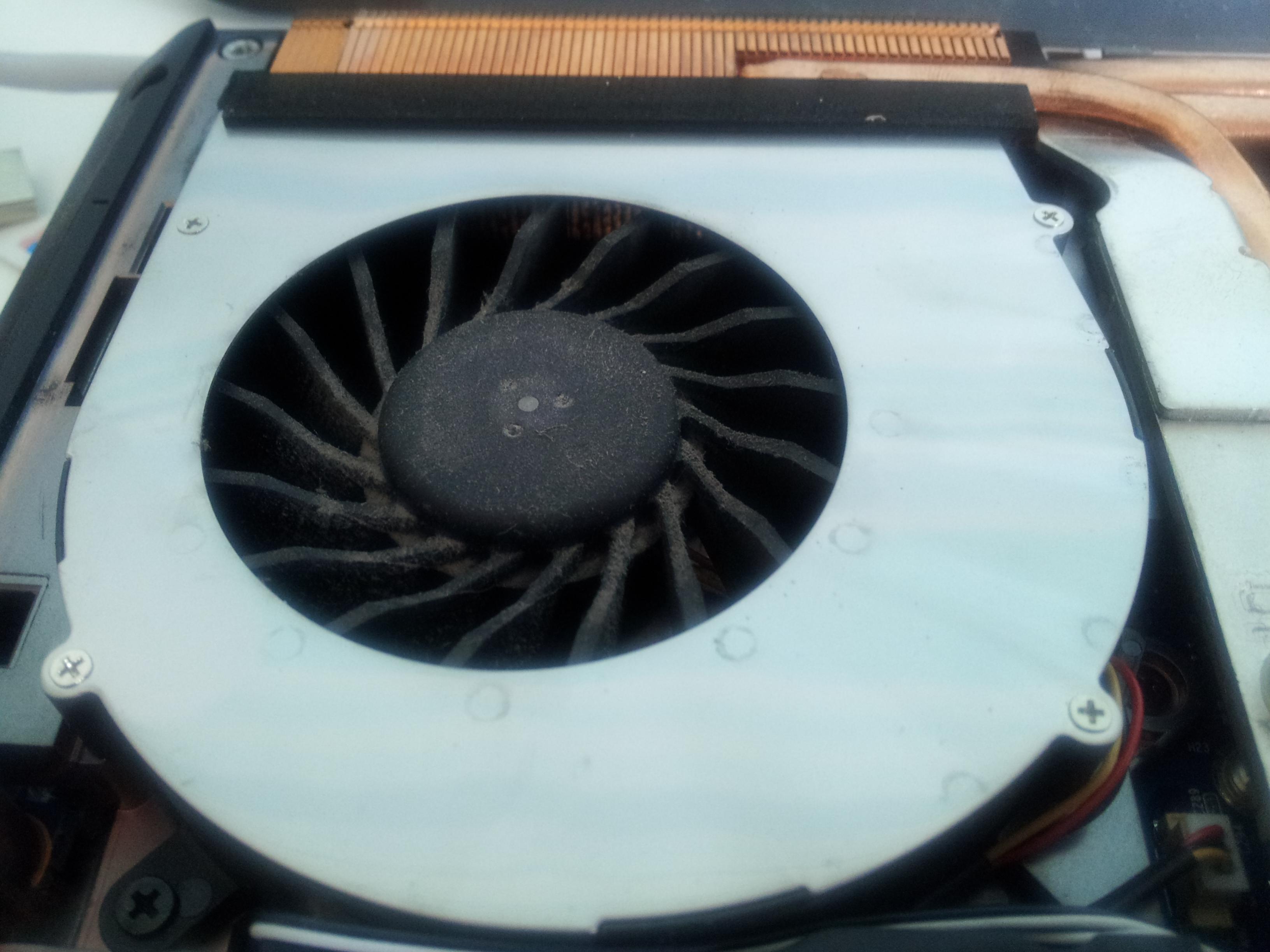

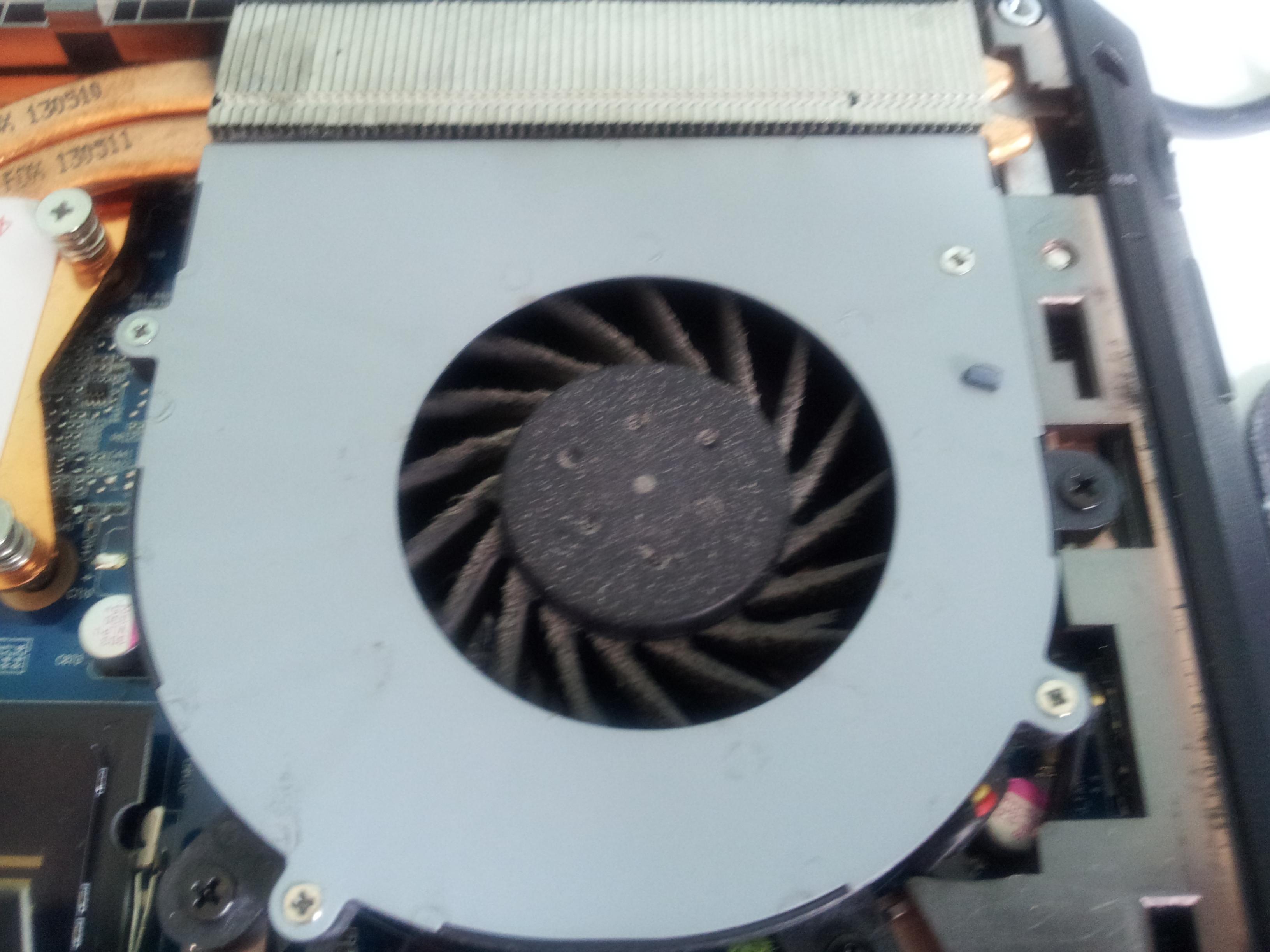

Das sind die 2 Lüfter.
Bei dem Laptopmodell handelt es sich um ein Clevo P150SM
Das sind Phillips Schrauben, die Größe schätze ich mal auf PH 0.
Du kannst den Laptop ja mitnehmen und sagen du brauchst einen Schraubendreher / Bit um diese Schrauben zu lösen.
