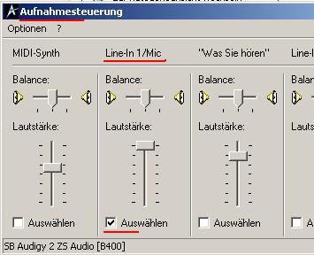

Also wenn die Einstellungen bei dir tatsächlich so sind wie sie sollten (also vergleichbar mit denjenigen im Bild im Anhang dieses Postings - man bechte: Es handelt sich um die AUFNAHMEsteuerung, nicht die Wiedergabesteuerung! In der Widergabesteuerung sollte das Mic natürlich stummgeschlaten sein.), dann dürften deine Mithörer im TS auf keinen Fall etwas anderes als die Aufnahmen von deinem Mic hören (im TS muss natürlich der entsprechende Soundtreiber angesteuert werden, aber das müsste eigentlich immer passen).
Eine Gegenprobe könntest du machen, in dem du in der Widergabesteuerung alles stummschaltest ausser das Mic, aber das taugt wie gesagt nur kurz zum Testen.
So schaut das bei mir aus:
