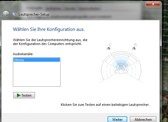

Also wie gesagt, das ist im Normalfall mit dem Xonar-Center synchronisiert.
Sprich wenn Du die Xonar auf 6 Kanäle stellst, steht da auch auf 5.1.
Stellst Du die Xonar auf 8 Kanäle, würde in deinem Screenshot 7.1 stehen.

So, eben noch mal das System neu aufgesetzt und getestet:
Wenn ich die Treiber für die Xonar DX installiere und im Xonar Center auf 5.1 umstelle, stellt sich auch in der Systemkonfiguration das Setting auf 5.1
In Spielen jedoch hallt es nach wie vor unglaublich stark!
So sehen die folgenden Möglichkeiten und Ergebnisse aus:
1. Ich deaktiviere im Xonar Center 5.1 und stelle dort um auf 2Lautsprecher, in der Systemkonfi bleibt aber 5.1, so ist der Hall weg, Klang okay.
2. Ich stelle in der Systemkonfi auf Stereo und im Xonar auf 5.1, der Hall ist wieder da
Frage:
Was soll das sein?
Muss ich im Xonar wohl doch nicht auf 5.1 stellen?
Ich verstehe es einfach nicht
Frage:
Was soll das sein?

Du stellst doch nicht bei "Analog aus" auf 5.1 oder? - Das darf man natürlich nicht. Das bezieht sich auf das System was wirklich angeschlossen ist.
Die Einstellungung "Audiokanal" ist das 5.1 was Du für Kopfhörer suchst. 6 Kanäle entspricht 5.1.
