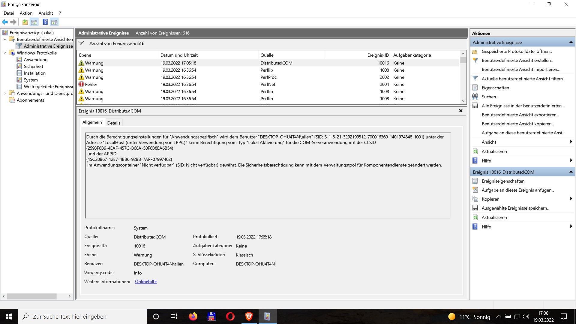

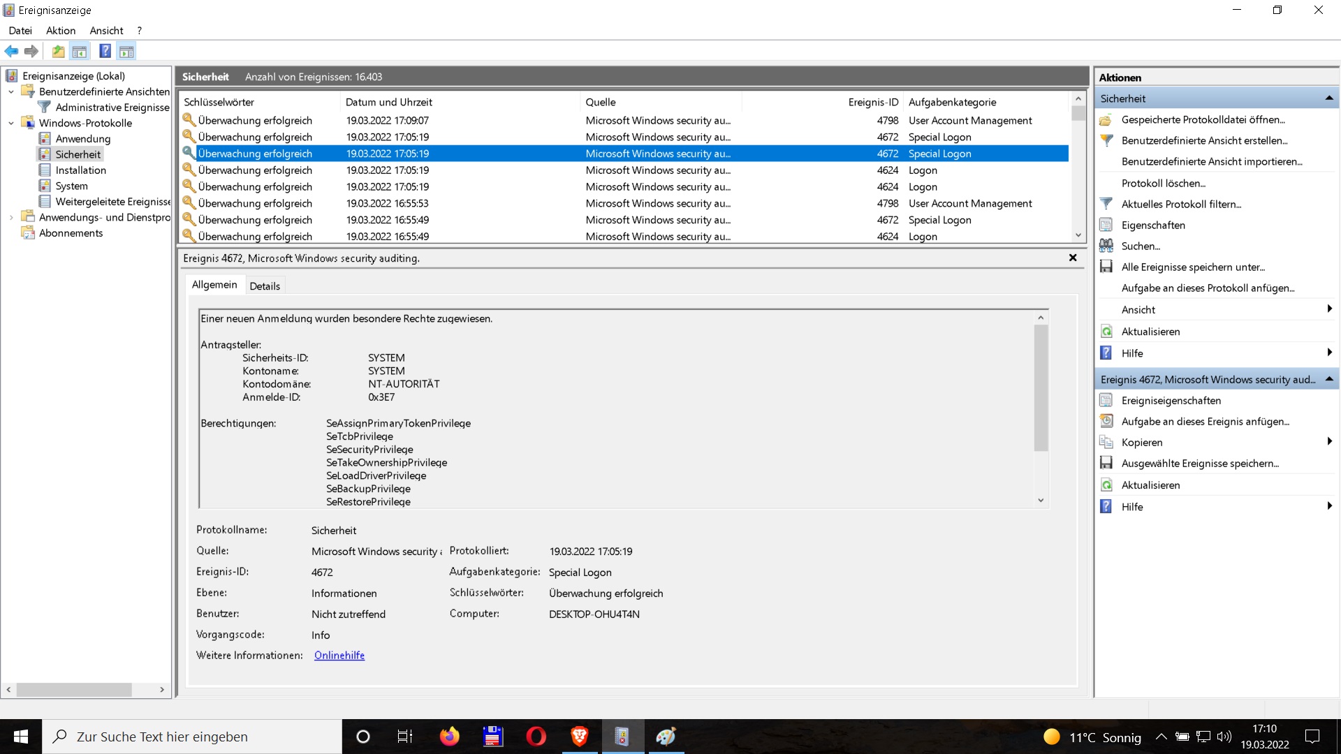

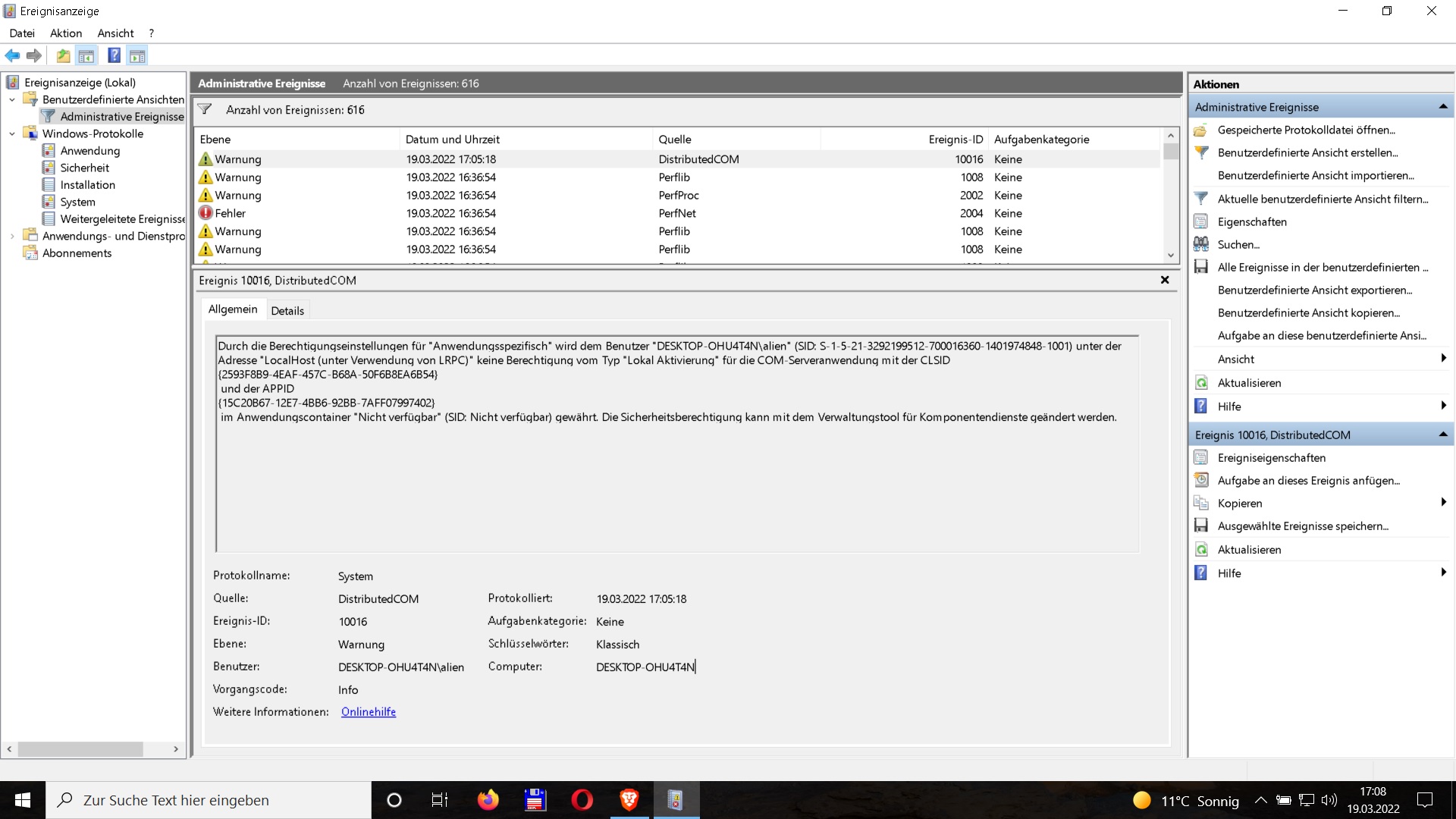

Meldungen in der Ereignisanzeige beim Zugriffsversuch?
es gibt 2 meldung die sind makiert
der kritische fehler um 16:36 auf dem einen bild war der fersuch was in der regedit zu änderen / Take Ownership
