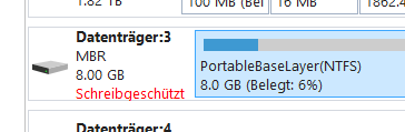

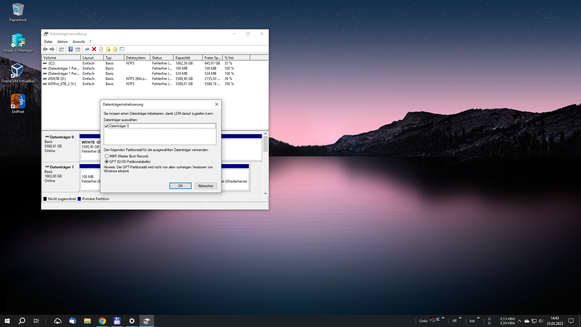

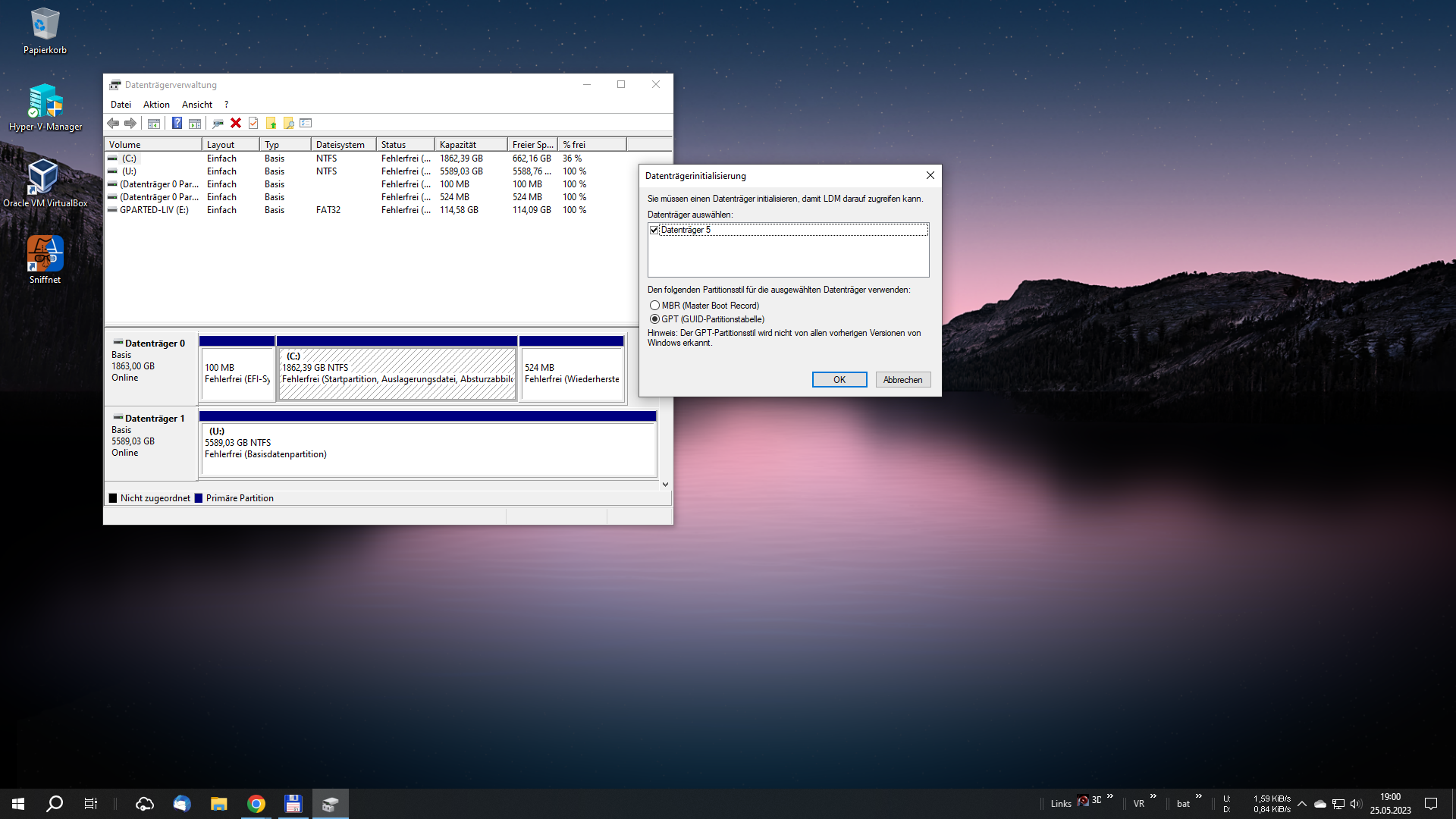

Hallo, ich habe eine gebrauchte HDD WD Pro 6TB erstanden. Ich kann sie unter WINDOWS 10 22H2 normal einrichten und sie ist laut CrystalDiskInfo absolut fehlerfrei.
Allerdings erscheint jedesmal, wenn ich die Windows Datenträgerverwaltung öffne der Hinweis, dass ein neuer Datenträger initialisiert werden muss. Hierbei handelt es sich jedoch um eine schreibgeschützte Partition namens "PortableBaseLayer" auf dieser Festplatte.

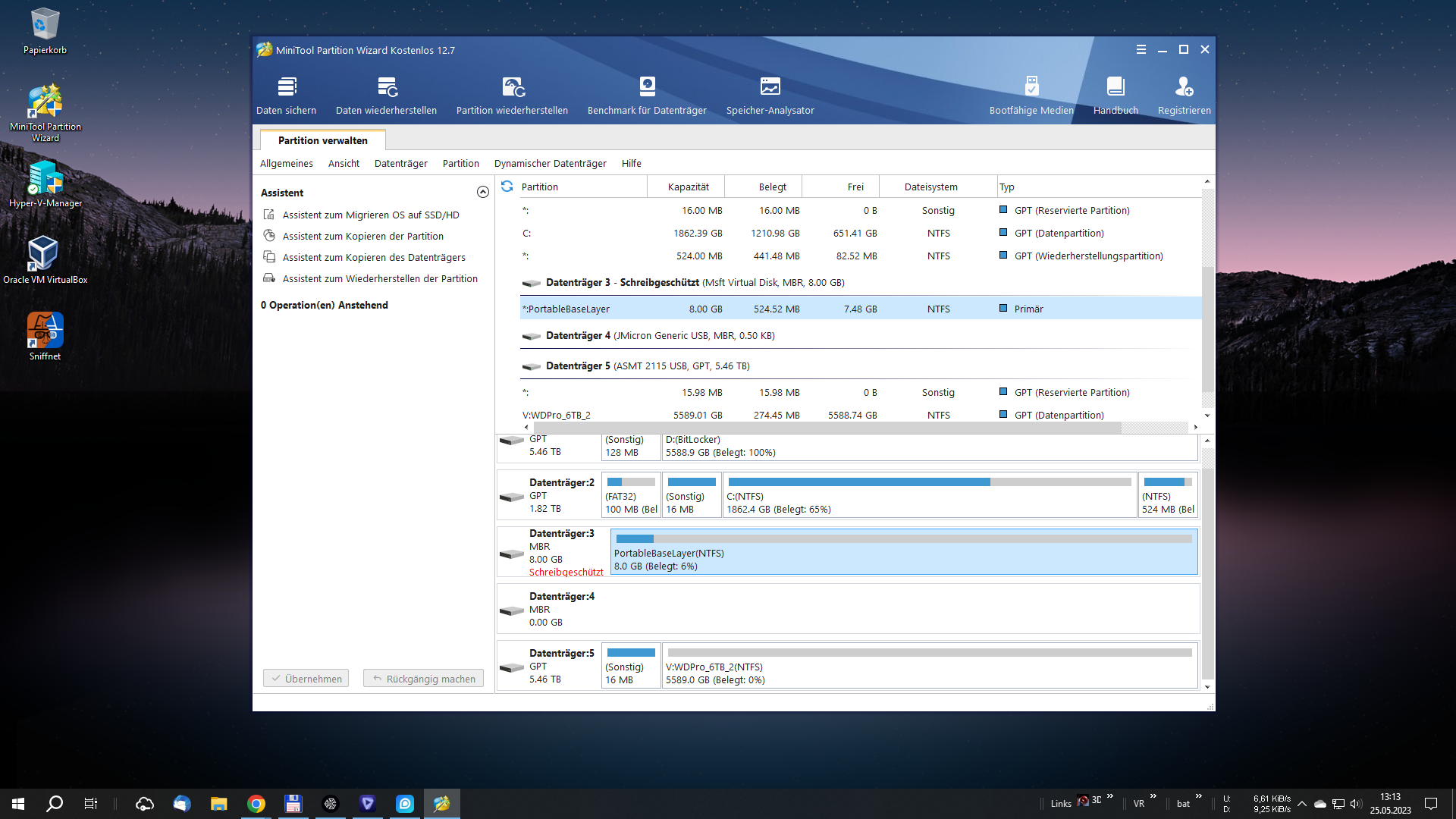

Wie gesagt, die Hauptpartition mit 6TB läuft. Aber diese zweite, vorhandene Partition lässt sich einfach nicht löschen oder verändern. Das Tool "Minitool-Partition-Wizard" meldet, dass sie schreibgeschützt ist. Ein Löschversuch in der Windows Datenträgerverwaltung wird mit der Meldung "Fehler der Anforderung aufgrund eines schwerwiegenden Hardwarefehlers" quittiert. Bei Minitool gibt es erst gar keine Option, diese Partition zu löschen.
Hat jemand eine Idee, wie ich diese Partition dennoch löschen kann?

In deinem Minitool Screenshot scheint es ein 8GB USB-Stick mit 8GB zu sein der geschützt ist?
Die 6 TB Platte ist mit Bitlocker geschützt.
Sehe gerade, du hast 2 mal 6 TB Platten, welche ist denn die neue?

Dass wurde erstellt wenn man z.B. die Windows Feature Sandbox benutzt... Erstellt wird dann einen 8.00 GB grossen Partition...

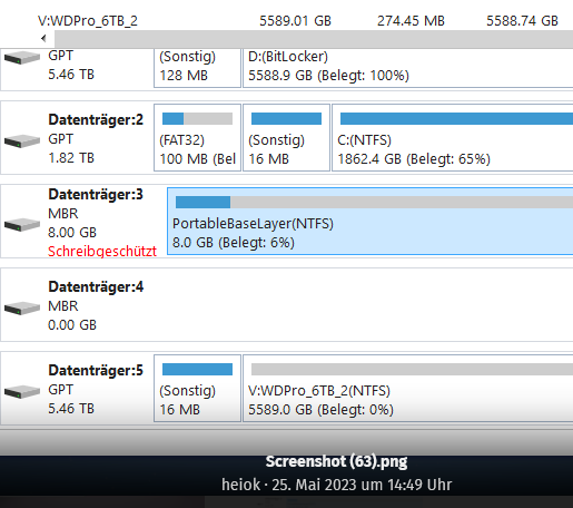

Die Bitlocker geschützte ist meine alte Platte. Das Problem hat die neue WD 6TB
Auf der ist nichts schreibgeschützt. Da sind nur 16 MB an Platz, die normalerweise bei einer Windows 10/11 Installation angelegt werden.

heiok schrieb:
Ist mir zu heiß. Da sind zu viele Laufwerke, die ich nicht einordnen kann.
Wenn möglich steck doch bis auf Systemdatenträger und die neue Platte alle anderen ab und mache es dann
Falls das nicht möglich ist wird dir doch auch angezeigt welche disk wie groß ist etc dadurch solltest du es zuordnen können

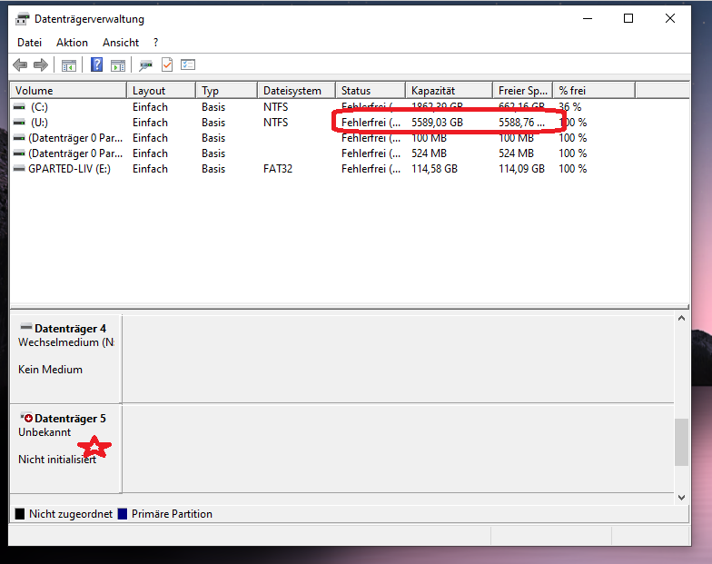

Nachdem ich mit "GParted" alle 3 angezeigten Partitionen komplett gelöscht und eine einzige große Partition neu angelegt habe, wird die kleine, 8MB große schreibgeschützte Partition im Minitool nicht mehr angezeigt (siehe Anhang).
Aber Achtung: wenn ich die Datenträgerverwaltung von Windows aufrufe, hat sich nichts geändert. Ich werde sofort aufgefordert, den neuen Datenträger (Partition 5) zu initialisieren, was aber fehlschlägt, wenn ich es versuche. Die Meldung lautet dann nach wie vor "Fehler der Anforderung aufgrund eines schwerwiegenden Hardwarefehlers". WTF

Nach der Änderung mit Minitool hast du da einen Neustart gemacht? Oder den PC ganz ausgeschaltet, und neu gestartet?

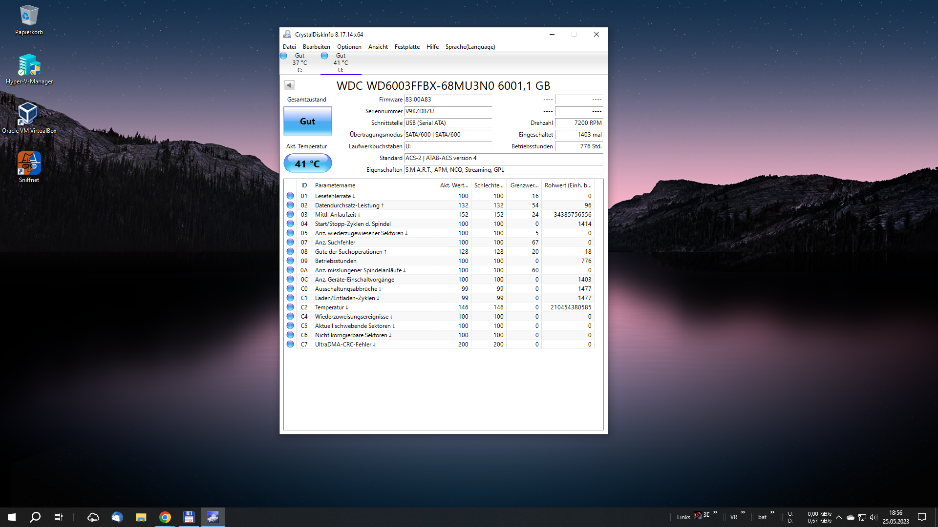

Smily schrieb:
Schon daran gedacht, dass die einfach defekt ist?
Lad dir mal CrystalDiskInfo und poste einen Screenshot von allen Werten der Platte.
Das kann es nicht sein, denn ich habe zwei dieser Plattenerstanden und beide haben das absolut identische Verhalten mit dieser schreibgeschützten Partition. Hier trotzdem nochmal drei Screenshots:

Da ja auf dem Datenträger noch keine Daten sind, brauchst du nur vorne, wo der Stern ist, mit rechter Maustaste anklicken und initialisieren.

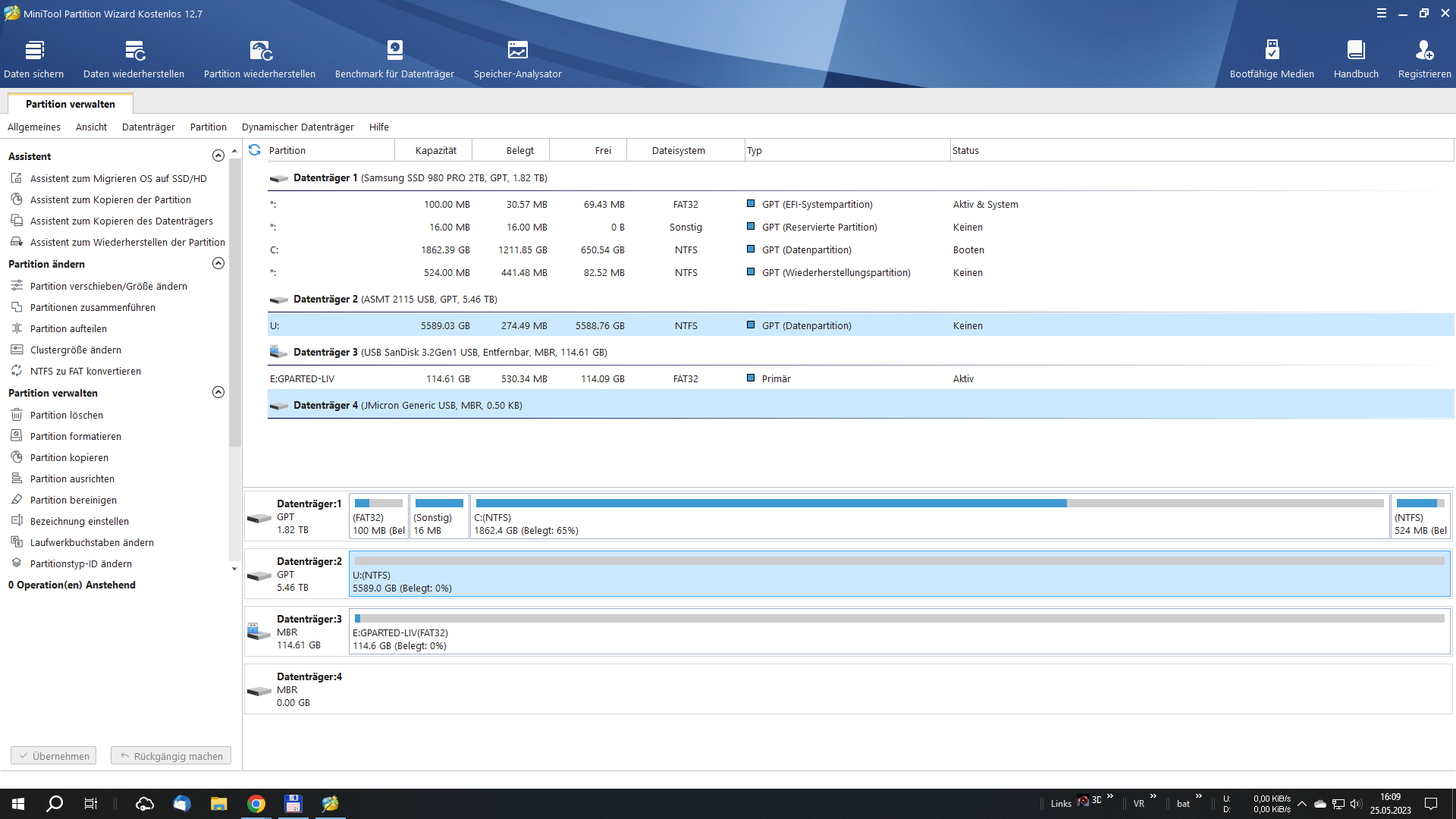

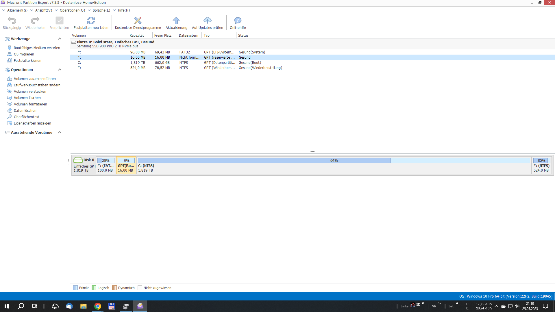

CN8
Ich brech zusammen Leute. Sorry sorry sorry!
Ich habe jetzt die neuen WD-Platten entfernt und NUR noch meine Systemplatte (Samsung980 NVMe) drin. Diese bekloppte nicht löschbare Partition kommt gar nicht von den WDs , sondern von der System-SSD (siehe Anhang).
Danke euch allen vielmals für eure Tipps. Habe dadurch etwas mehr Einblick bekommen.
Hier kann also geschlossen werden.
