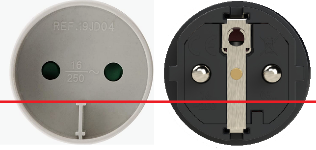

@Moep89 wieso sollte der Steg nicht in den bei Schuko vorhandenen Schlitz passen ?
Ich hab das mal hochprofessionell visualisiert:
Reaktionen: der_hirsch, YomDom und Nilson
Moep89 schrieb:
Doch, das passt und geht. Selber probiert, wie oben geschrieben. Die Reisedinger sind eben Chinazeugs, das sich nicht wirklich an die Vorschriften hält. Da kann man nahezu alles reinstecken und es geht irgendwie.

Wenn dir sowieso egal ist, dass man es auch nicht mit einem Adapter auf Eurostecker betreiben dürfte, würd ich einfach den Schuko (vermutlich ist es eher ein Konturenstecker ohne ausgeführten Schutzkontakt) direkt einen Eurostecker an das Kabel anbauen. Zumindest besser als irgendwelche dubiosen Adapter zu benutzen...
Bei einem Fön? Glaube ich eher nicht.
doch hab ich hier auch, nur die Konturen eines Schukostecker, mit 2 Pins und ohne Schutzkontakt. Föne haben doch Schutzklasse II, wegen Kunststoffgehäuse, den Rest macht der hoffentlich korrekt installierte und funktionierende FI, bzw Leitungsschutzschalter bei Kurzschluss, z.b. durch Wasserschlag.

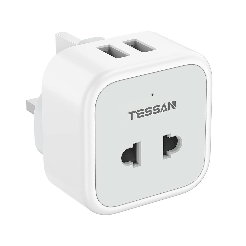

würde dieser Stecker ohne Erdkontakte in den einen verlinkten Adapter mit Schlitz/ Steg passen?

Wir wissen doch noch gar nichts über die Buchse. Der Adapter ist anscheinend für Konturenstecker und bis 16A vorgesehen. Bis dahin ist also erstmal alles passend.
Kannst Du bitte endlich mal erklären, was Du da vorhast? Eventuell gibt es eine ganz andere, ungefährliche Lösung.
