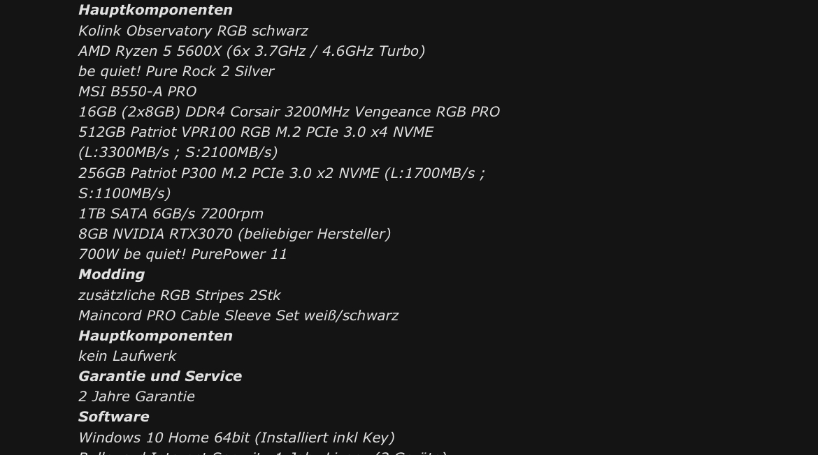

Hi Redjack,
danke für deine ausführlichen Rückfragen.
Anbei schicke ich die Testberichte und Screenshots mit rein.

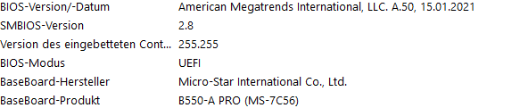

Welches Bios ist installiert?

Moin,

Dein Windows ist schon mal aktuell.
Da Du die Frage mit dem BIOS nicht beantwortest hast, bzw. in deinem Screenshot das Datum 15.01.2021 zu sehen ist, bring das mal auf den aktuellen Stand. Letztes Bios ist vom 23-03-2022 7C56v19 es gibt auch noch eine 7C56v1B2(Beta version) vom 05.08.2022.

BIOS habe ich heute morgen auf den neuesten Stand gebracht und die aktuellste Version von der MSI Page heruntergeladen.
