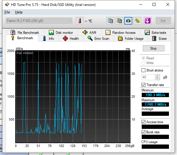

Zeige mal bitte die Screens "Benchmark" von HD-Tune hier.
Das ist wo Windows und die Games drauf sind.

wuselsurfer schrieb:
Die Platte ist im Jenseits.
Wechsel die mal bitte.
Leider ist das auffällig bei der Firma.
wow, wirklich?
Woran kannst du das erkennen, und denkst du, dass die langsamen Maus bewegungen etc. daher rühren können?
LG
Jeyzkaa529 schrieb:
wow, wirklich?
Da sind extrem starke Einbrüche.
Normalerweise sollte das eine fast gerade Linie so um die 1.800 MB/s sein.
Bei Dir bricht das auf 190 MB/s zusammen.
Die Platte ist leider Billigware mit sehr unzuverlässigen Controllern.
Das Ergebnis sieht man.
Ich hatte einige mausetote auf dem Werkstattisch.
Nach dem Wechsel lief der PC wieder super schnell.
Nimm lieber eine von denen:
https://geizhals.de/western-digital...0gb-wds500g3b0c-a2614239.html?hloc=at&hloc=de ,
https://geizhals.de/crucial-p3-ssd-500gb-ct500p3ssd8-a2761828.html?hloc=at&hloc=de ,
https://geizhals.de/samsung-ssd-980-500gb-mz-v8v500bw-a2485467.html?hloc=at&hloc=de .

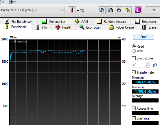

Nach knapp 1 1/2 Jahren tritt dasselbe Problem wieder auf. Habe natürlich wieder an das Problem gedacht.
Meine neuen Tests:
Die M2 die damals kaputt war:
Neue sieht jetzt so aus:
Was mache ich jetzt? einfach alle 18 monate neue SSds kaufen ? :D

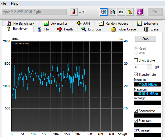

Hallo. Habe ähnliche Probleme!
Ich kann meine Maus in Spielen nicht mehr kontrollieren, sie zieht quasi nicht mehr mit, manchmal habe ich das Gefühl sie steht vollständig, bis ich sie deutlich stark verschiebe. In Shootern, beim präzisen aimen fällt sowas extrem auf. Sie ist nicht genau, eher schwammig im Gefühl. Habe auch mal diesen Test gemacht, und bei mir hat die M.2 auch so Alarm geschlagen … auf der auch alle Games sind. Die andere dagegen ist eine normale SSD, und die hat sowas nicht. o.0
Meine 1 TB M.2:
Und hier die 500GB SSD:
Hat dir der wechsel deiner Festplatte damals zum Erfolg verholfen?

Was also sollte ich tun, mir eine neue M.2 bestellen? Und vor allem welche, meine ist keine zwei Jahre alt.
Ich glaube nicht, daß die SSD hier das Problem ist.
Sie läuft dauerhaft über 1.000 MB/s.
Mal einfach auf die Firma achten.
Von Patriot habe ich nichts geschrieben.
Die gehören auch zu den Wackelkandidaten mit klapprigen Controllern.
