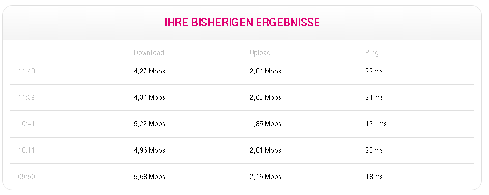

Hey Leute,
ich hab massive Probleme mit meinem Internet, genauer gesagt extreme Pingschwankungen, wär gut wenns hier auch en paar Leute gibt die sich mit CS:GO auskennen.
Immer wenn ich z.B. dann CS spiele, hab ich massive Pingschwankungen, der Ping bewegt sich dabei zwischen 50 und 300, wobei dieser immer sprunghaft wechselt. Wenn ich allerdings einen Speedtest mache, habe ich immer einen Ping zwischen 20-30. Dieses Problem tritt immer auf, egal ob ich alleine das Internet nutze oder nicht.
Anbieter: Telekom, DSL 6K Siehe Anhang
