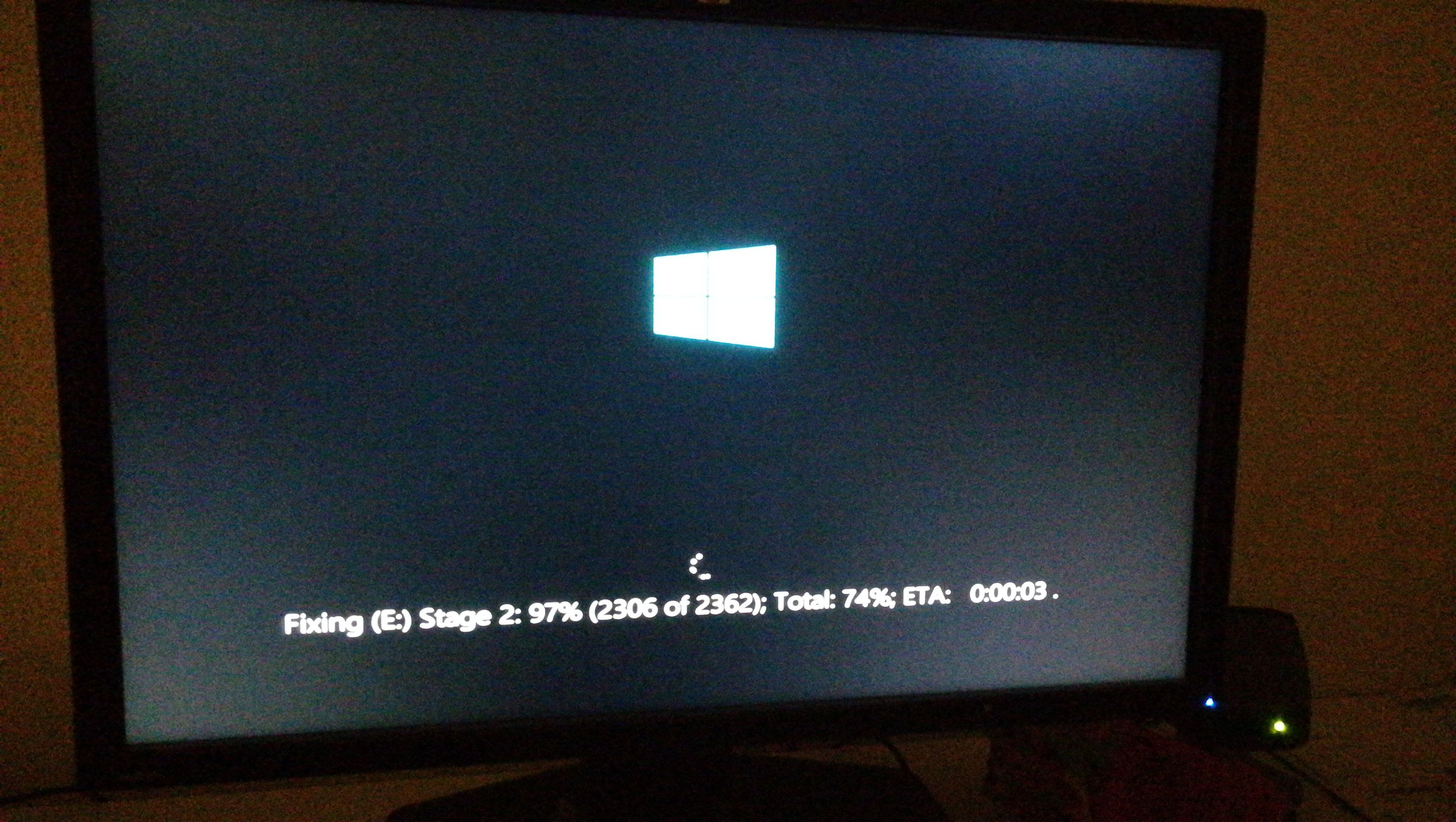

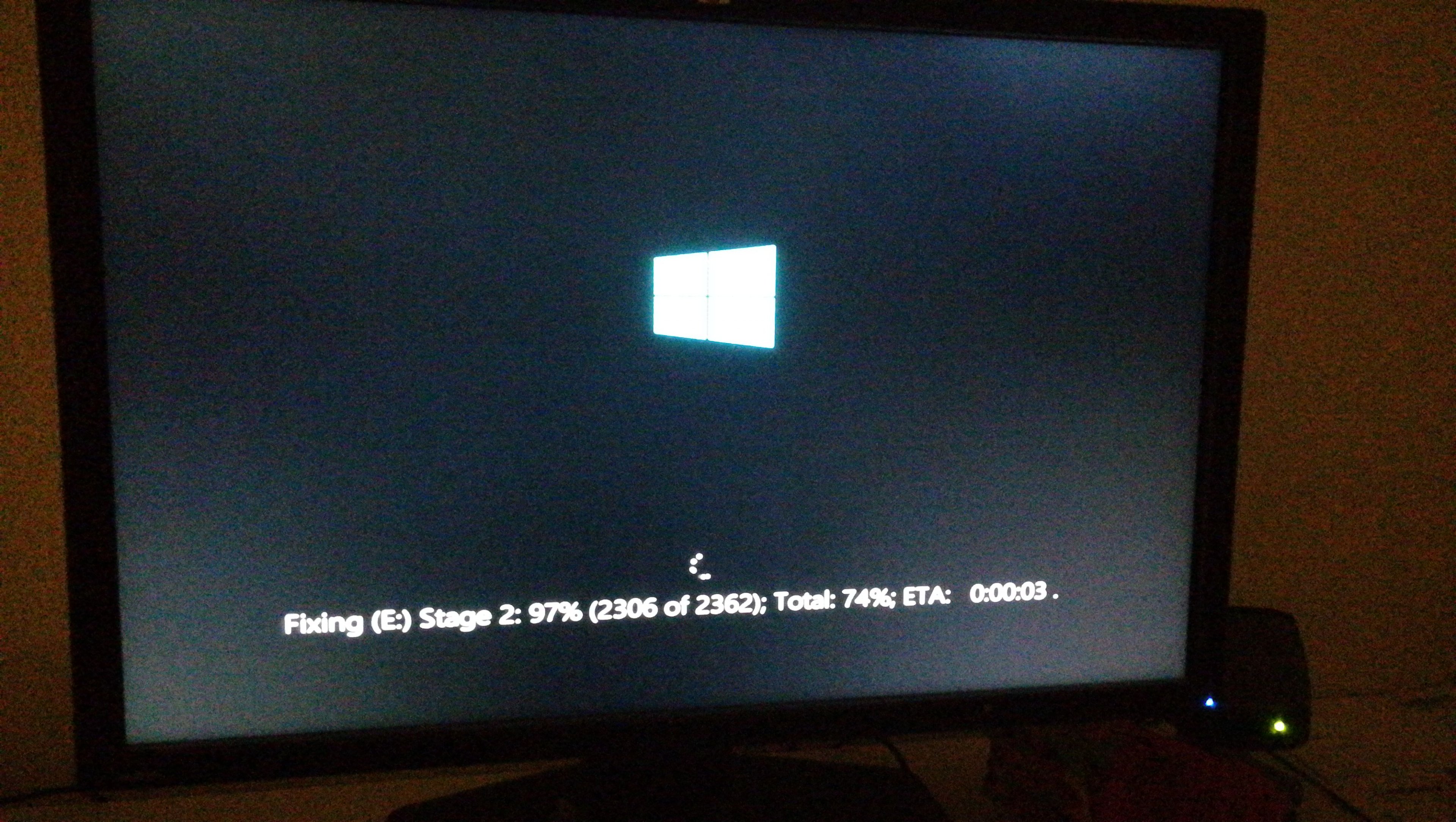

Ja das muss ich wohk versuchen. Er stockt immer beim checkdisk beim gleich. Prozentsatz. Ich muss gucken wie ich die daten da noch rette
Keine Ahnung was du da machst und was das da für ein Bild ist.
Ich dachte Windows auf der SSD startet noch und du arbeitest von da aus.
Er hat nicht mehr gestartet von der m2. Jetzt macht er beim booten so einen festplattentest, stockt jedoch an einer stelle seit 20 minuten (der fehler ist nicht auf der m2, sondern auf der alten hdd). Das bild ist ein foto vom ladebildschirm. Allerdings geht er, wie gesagt, seit etwa 20 min nicht weiter und bleibt bei genau diesen werten.
