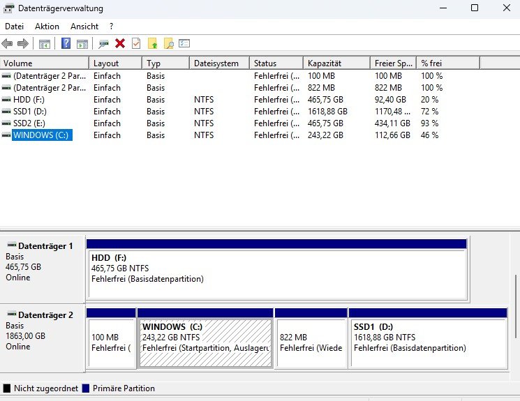

SSD ist natürlich installiert, habe die SSD/HDD ergänzt.

Neustart hat zwar funktioniert, aber als ich heruntergefahren habe, blieb der Bildschirm wieder schwarz. Screenshot Datenträgerverwaltung anbei.

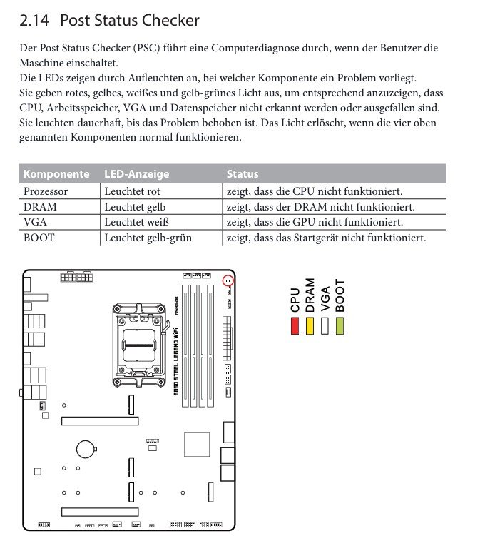

Ergänzung: CPU Licht auf dem MB leuchtet rot durchgängig, dann blinkt RAM Leuchte gelb. Anschließend geht beides aus und "Boot" springt auf grün.

Was sagt das Handbuch zur Fehlermeldung? Hast du die Möglichkeit, einzelne Komponenten zu tauschen?
Habe 3 Bildschirme angeschlossen, da wurde schon alles durchgewechselt. Problem ist ja, dass der PC nach einem CMOS Reset auch einwandfrei läuft. Ich tippe daher eher auf MB / RAM / Softwareproblem - sonst könnte ich ja nicht problemlos alles machen, sobald er hochgefahren ist über den Workarround.
Handbuch sagt, dass CPU und RAM nicht funktionieren. Stimmt ja aber auch nur bedingt m.E.

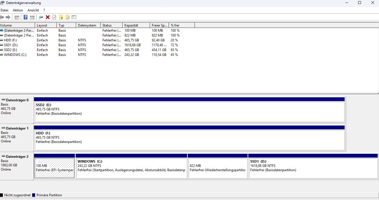

DTV nochmal anbei.
