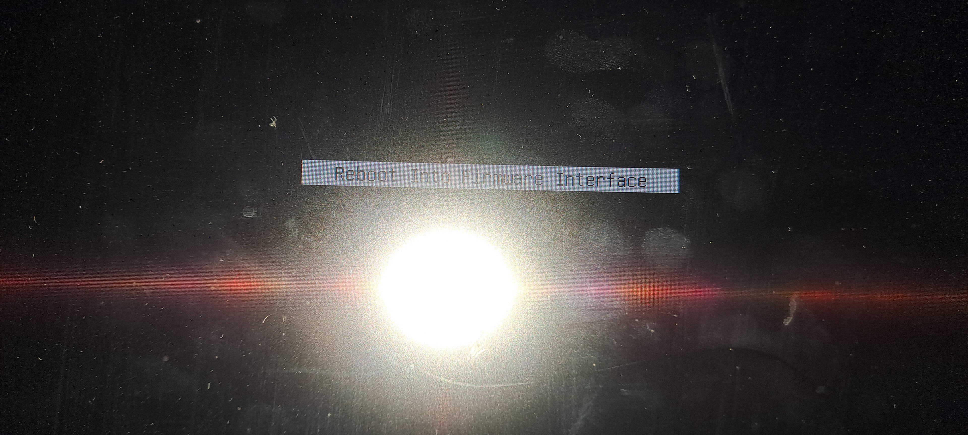

ich habe aktuell ein ernsthaftes Boot-Problem mit meinem Intel NUC Serpent Canyon (Core i7-12700H, Arc a770M) unter CachyOS. Ich hoffe, jemand kann mir helfen.
Was passiert:
Ich habe über den Kernel-Manager meinen Kernel von 6.18 (stabil) auf 6.19 rc3 (Release Candidate) gewechselt.
Dabei habe ich den Haken bei meinem stabilen Kernel entfernt und beim RC-Kernel gesetzt. Anschließend habe ich auf „Ausführen“ geklickt und den alten Kernel deinstalliert.
Nach dem Neustart: schwarzer Bildschirm. Kein BIOS-Logo, kein Bootloader, kein GRUB.
Symptome:
Wenn ich ESC oder SHIFT drücke, komme ich nur ins BIOS.
Im BIOS sehe ich nur die Registerkarten: MAIN, ADVANCED, COOLING, PERFORMANCE, SECURITY, POWER, BOOT.
Unter Boot-Optionen:
„UEFI OS“ ist gesetzt
„Linux Boot Manager“ ist verfügbar
Sobald ich Linux Boot Manager auswähle und Enter drücke, startet der PC neu und landet wieder im schwarzen Bildschirm.
Auf manchen Versuchen erscheint kurz die Meldung: „reboot into Firmware interface“, danach wieder schwarz.
Mein aktuelles Ziel: wieder ins System kommen, GRUB und einen stabilen Kernel wiederherstellen.
BIOS-Version ist aktuell Standard für Serpent Canyon NUCs.
Fragen:
Gibt es eine Möglichkeit, das System vom BIOS aus direkt auf einen Kernel zurückzusetzen oder GRUB wiederherzustellen?
Gibt es alternative Rettungswege, falls ich kein Live-System von USB starten kann?
Ich wäre für jeden Tipp, Workaround oder Erfahrungsbericht sehr dankbar
Vielen Dank!

@D.S.i.u.S. Nein ich komme nur ins BIOS und manchmal kann ich das im Bild zu sehende Menü aufrufen, wenn ich im richtigen Moment Esc drücke. Ansonsten startet der PC einfach neu wenn ich zu früh oder zu spät Esc drücke.
Was ich gerade herausgefunden habe ist das ich beim ersten hochfahren nie ins BIOS komme. Ich komme erst ins BIOS wenn ich durch Esc gedrückt halten das neu starten auslöse und bei diesen dann f2, f10, Esc.... usw drücke.
Also nochmal zusammengefasst:
- pc hochfahren -> keine Taste drücken = Bildschirm bleibt schwarz
-pc hochfahren-> im Moment "x" Esc gedrückt halten = das Menü im Bild erscheint beim drücken mit enter fährt pc neu hoch und Bildschirm bleibt schwarz
-pc hochfahren-> im Moment "y" esc gedrückt halten = pc startet neu und ich kann durch diesen ausgelösten Neustart ins BIOS kommen sonst nicht
