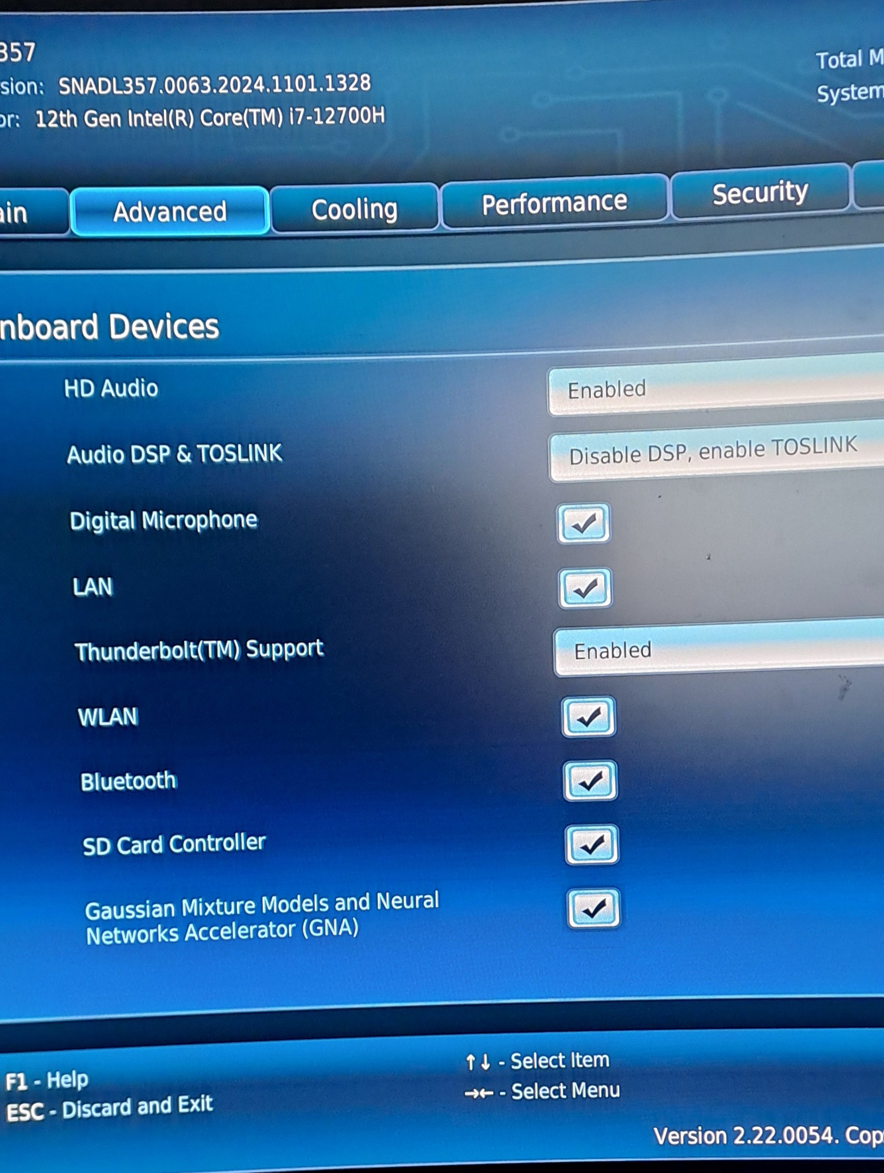

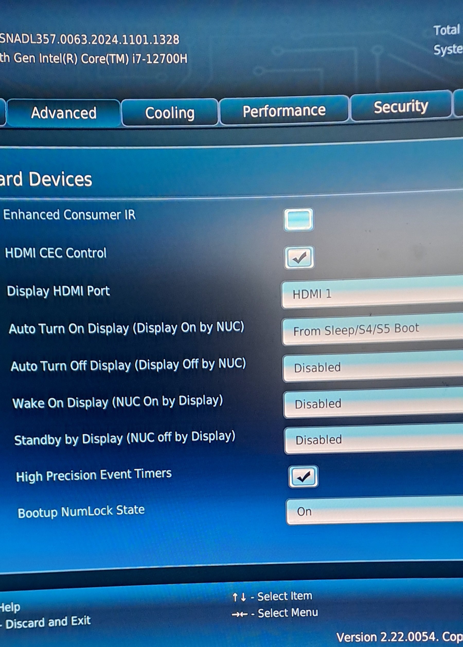

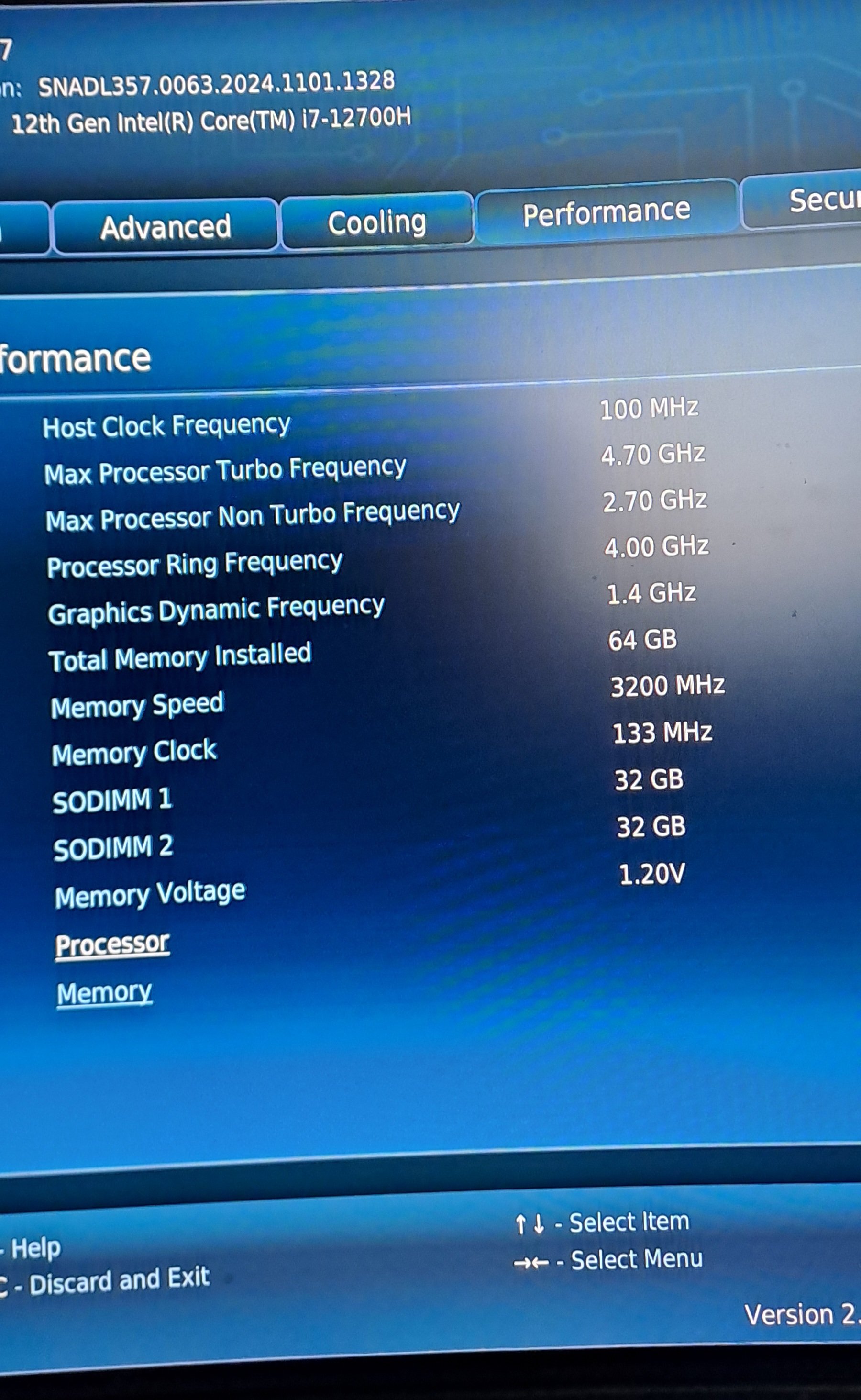

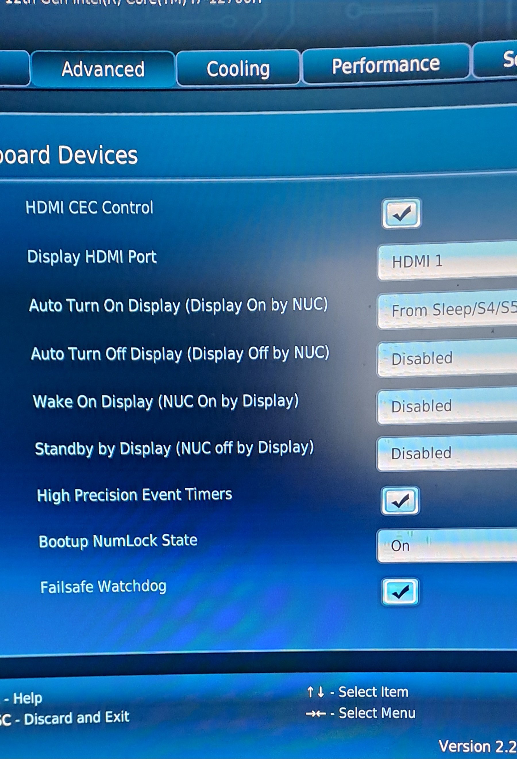

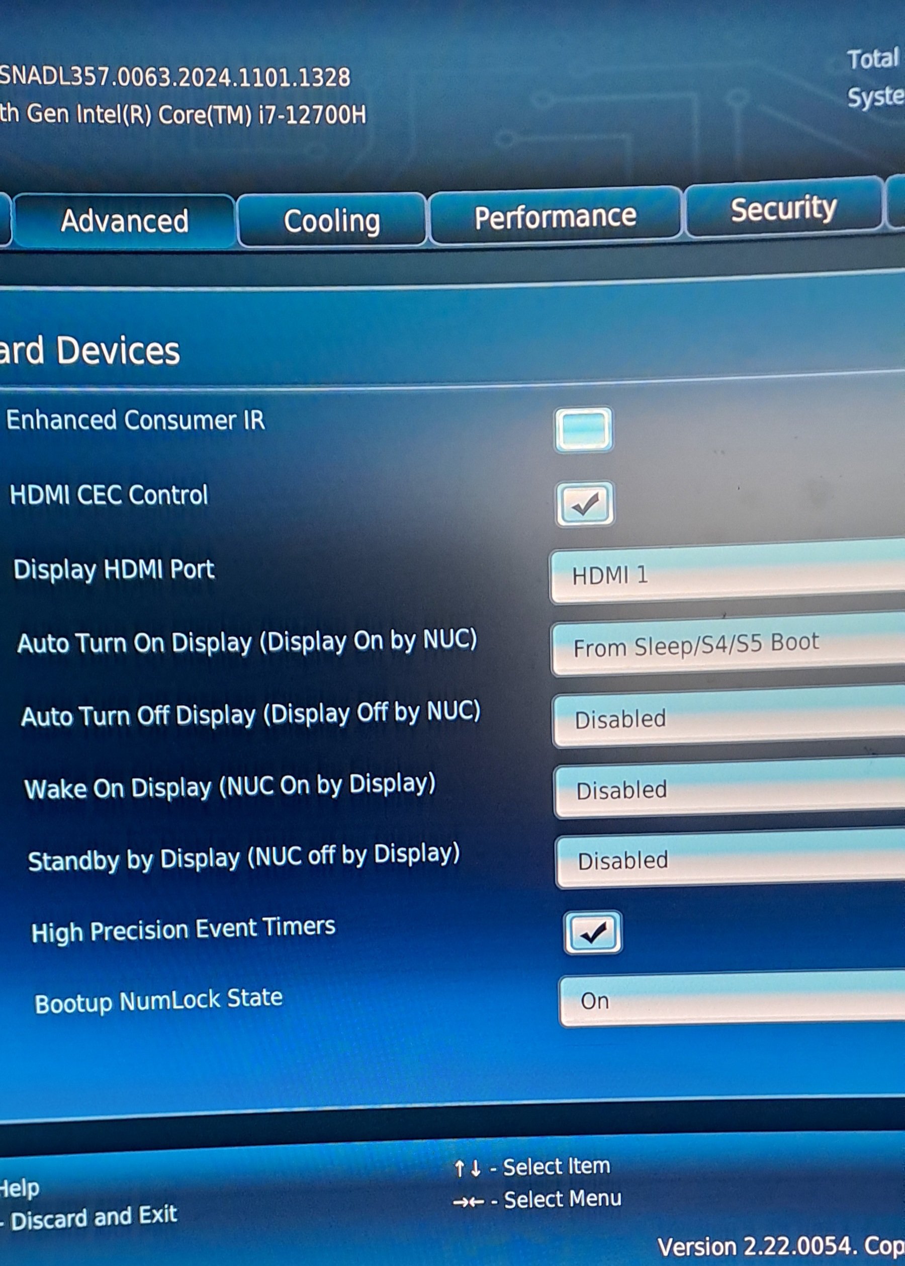

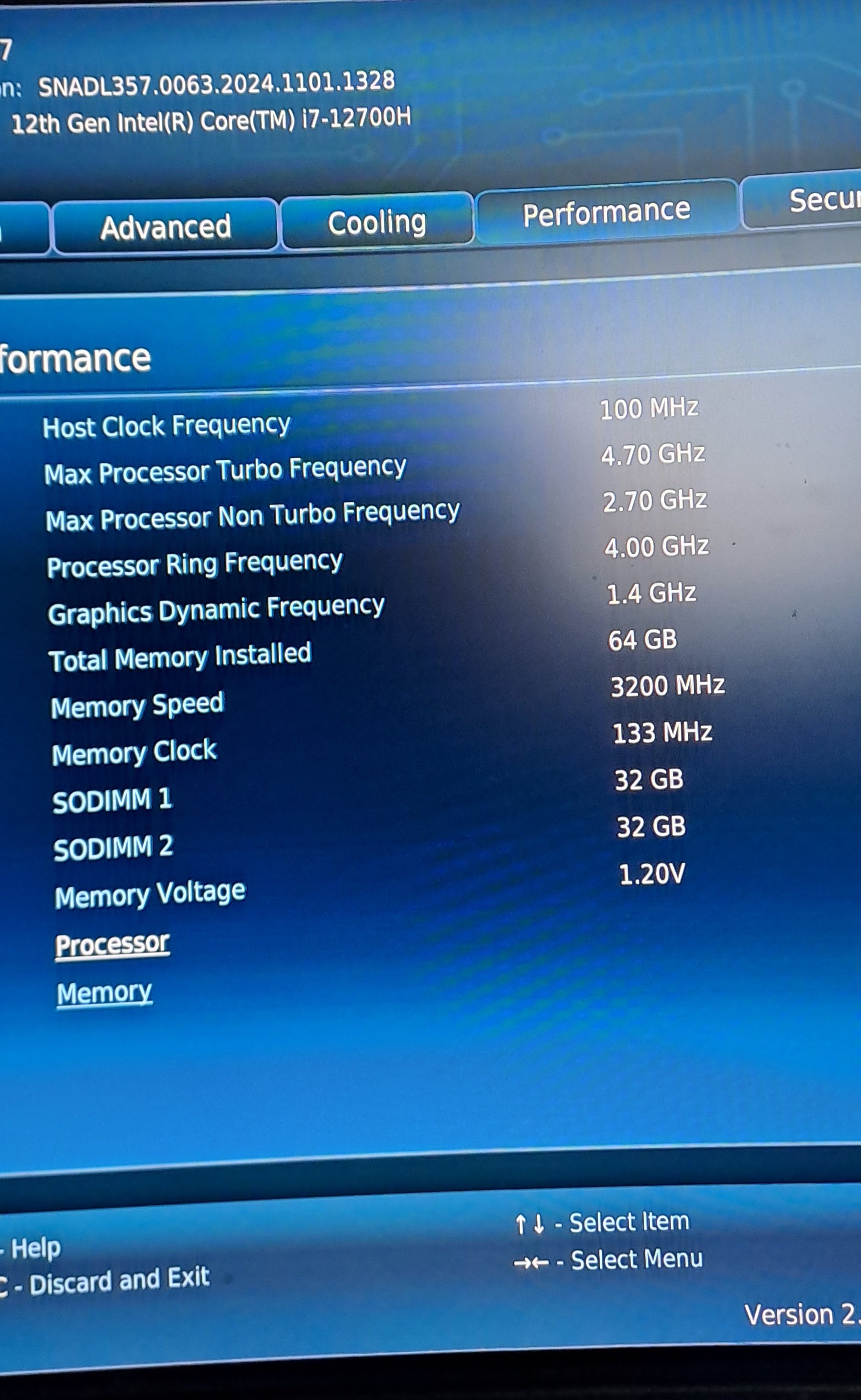

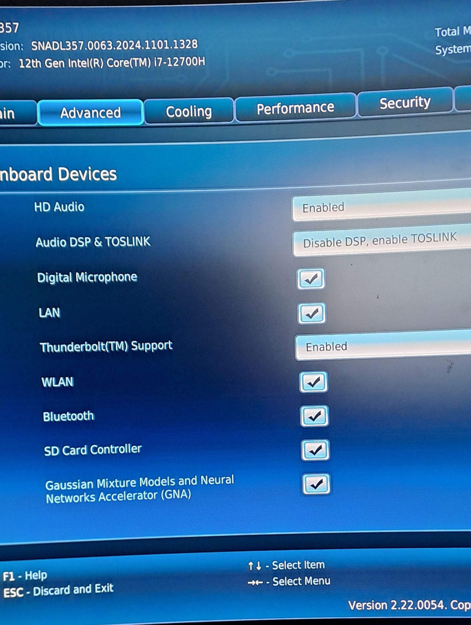

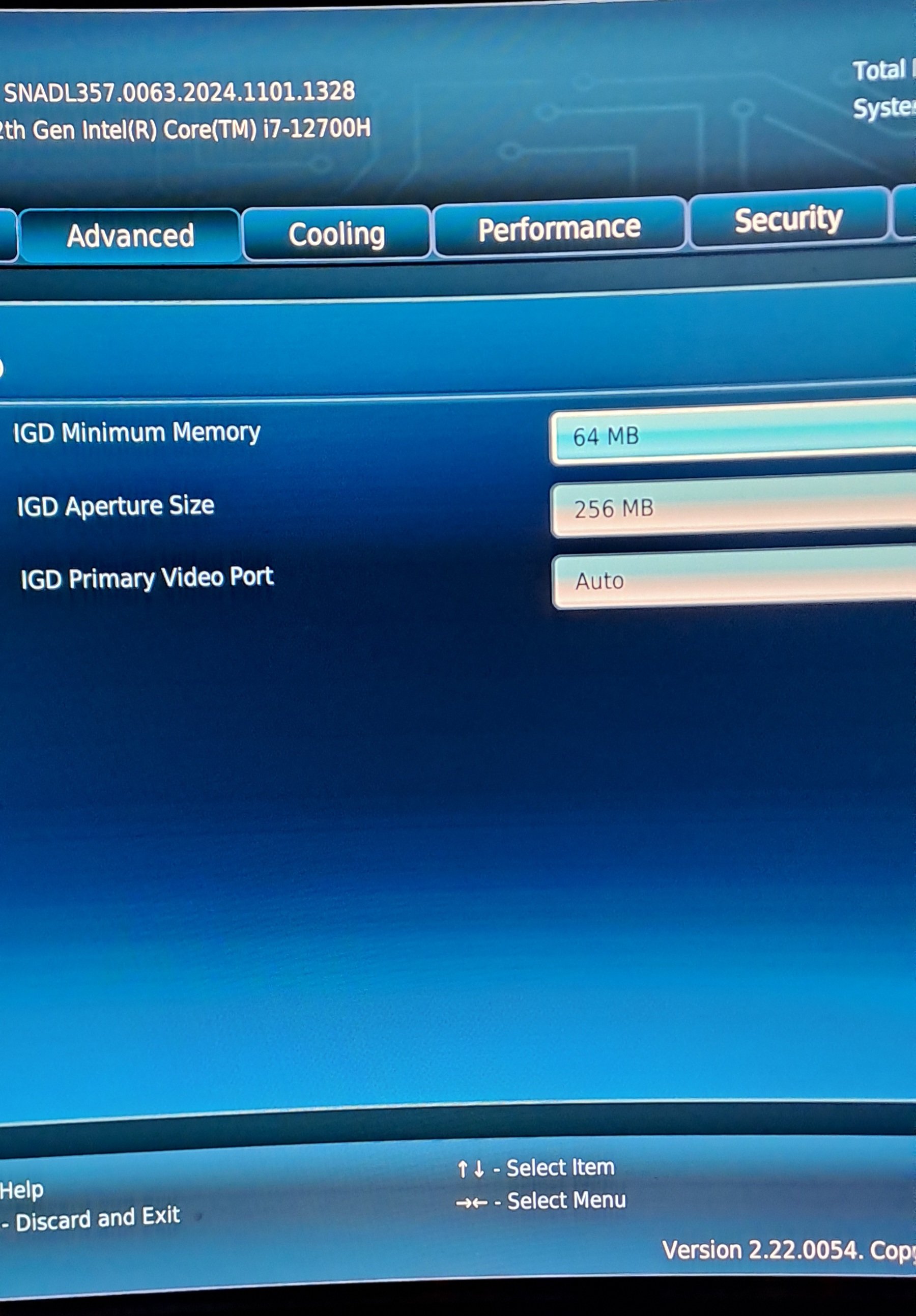

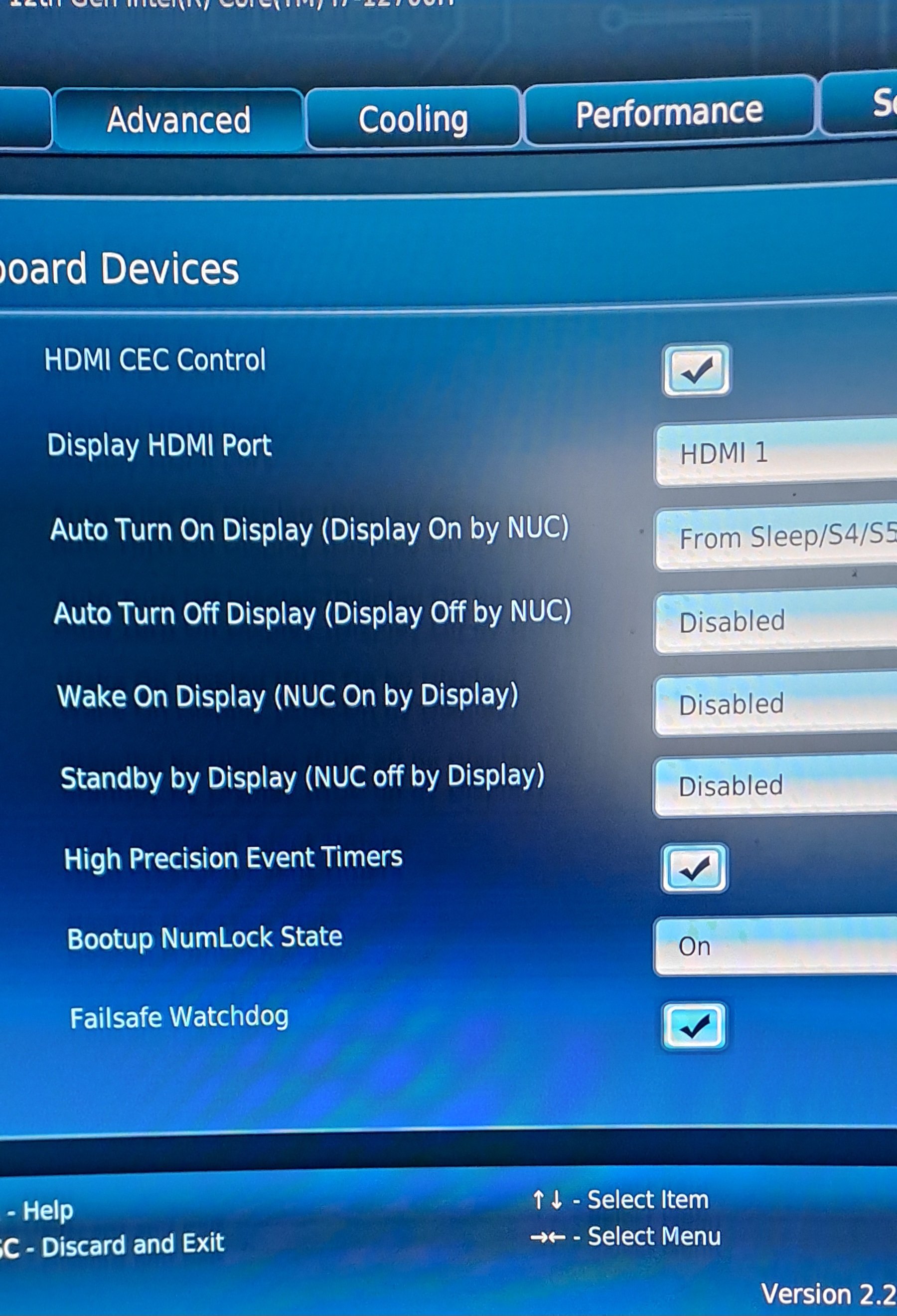

Ich habe da jetzt keine Option im BIOS ausfindig machen können. Vielleicht habe ich ja was übersehen.

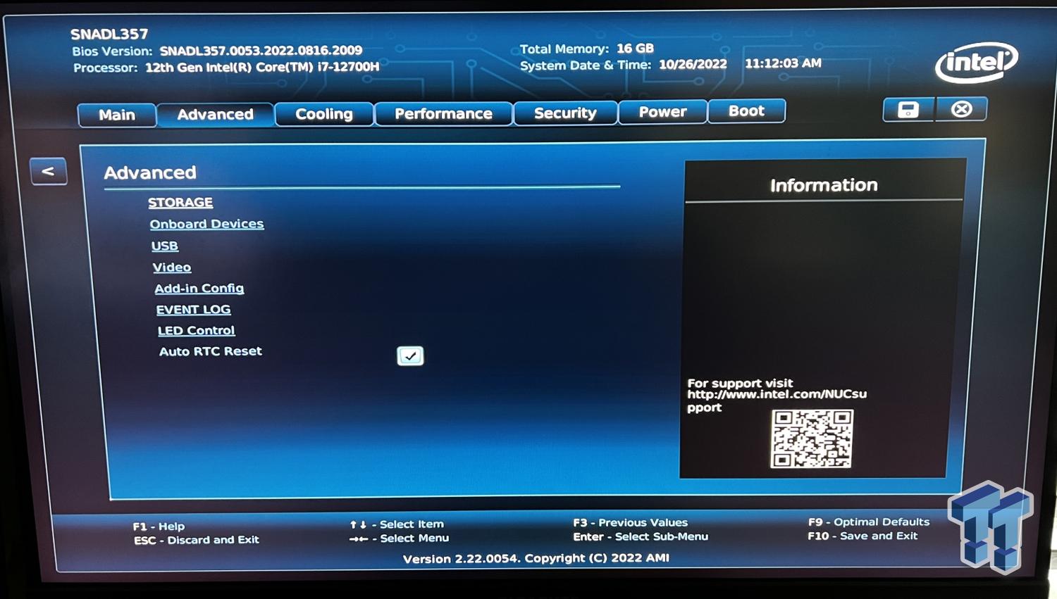

Was hast du zur Auswahl, wenn du auf Video klickst?
Nur diese 3 Optionen
