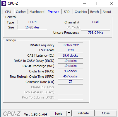

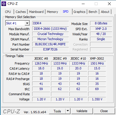

Dass es beim CB 20 keine Abstürze gibt, lässt eigentlich vermuten, dass es nicht an der CPU liegt und auch eher nicht am RAM. Obwohl Du mal im BIOS nachschauen könntest, welche Spannung für den RAM dort eingestellt ist. Spezifiziert ist er ja mit 1,35 V, allerdings für 3.000 MHz und bei dir läuft er ja derzeit nur mit 2.661 MHz (vermutlich eher 2.667)-. Trotzdem wäre es einen Versuch wert, die Spannung auf 1,35 V zu erhöhen, sollte sie lt. BIOS aktuell niedriger eingestellt sein (nach der Änderung nicht vergessen, mit F10 abzuspeichern ;))
