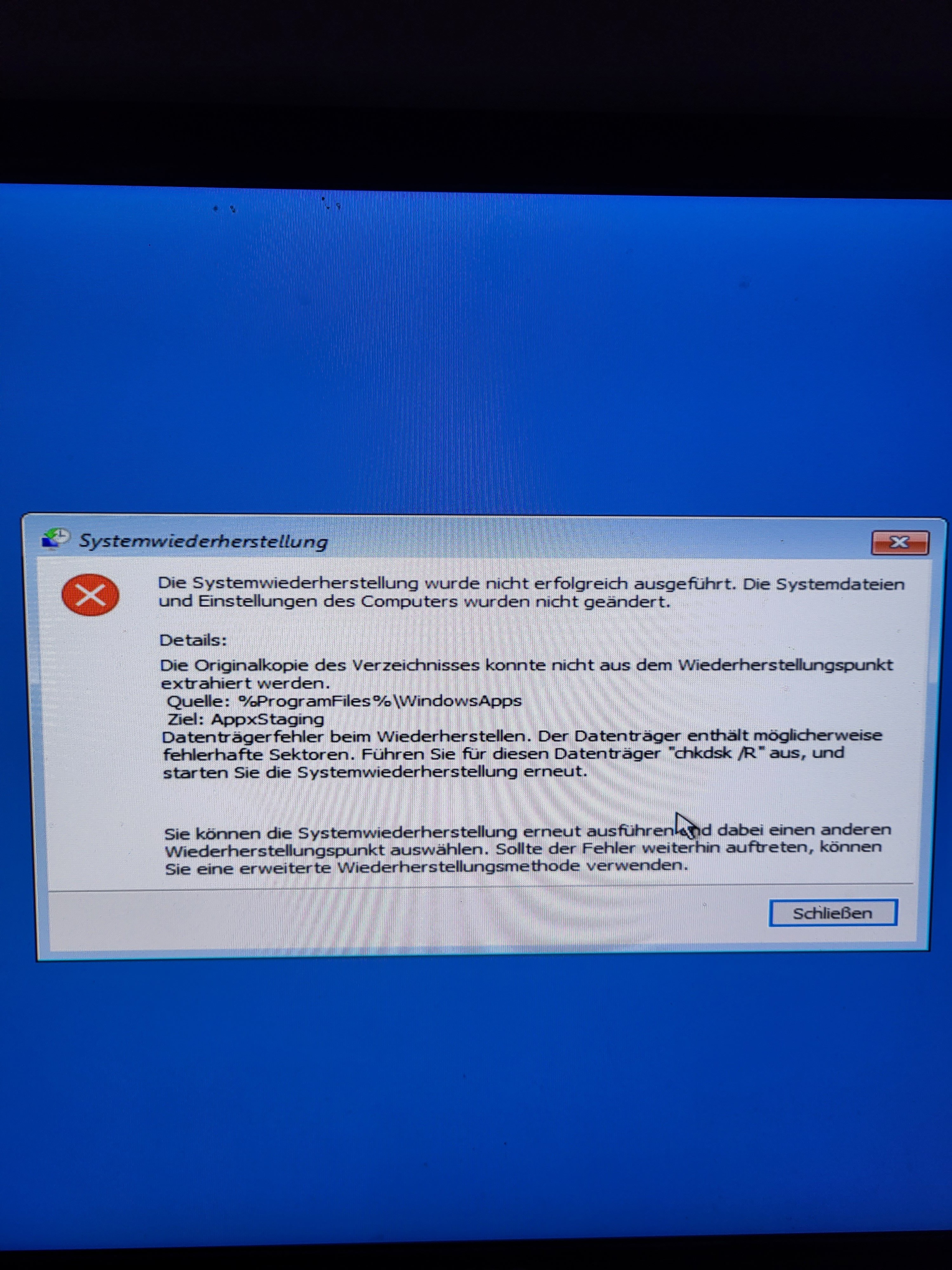

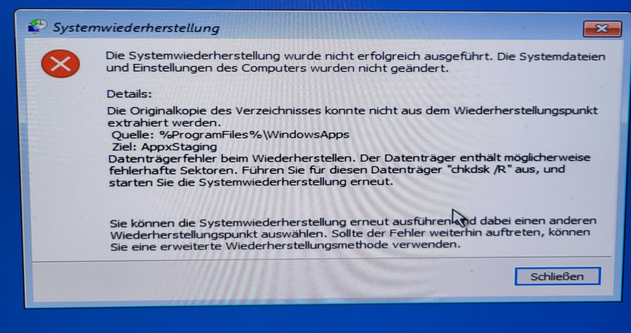

Ich hab versucht eine systemwiederherstellung durchzuführen, die zu der hochgeladenen Fehlermeldung geführt hat.

Ein Benutzer ist kaputt (kann und wir ein Windows interner sein). Es hilft nur eine Neuinstallation, bzw ein Auffrischen. Eine Systemwiederherstellung hilft hier nicht.
Da du keinen Zugriff mehr auf irgendwelche Fenster hast, musst du den PC ein paar mal abwürgen.
Also halte beim Hochfahren die Einschalttaste 4 Sekunden gedrückt.
Nach 3-4 mal sollte ein Dialog kommen, wo du deinen PC reparieren bzw. Auffrischen kannst.

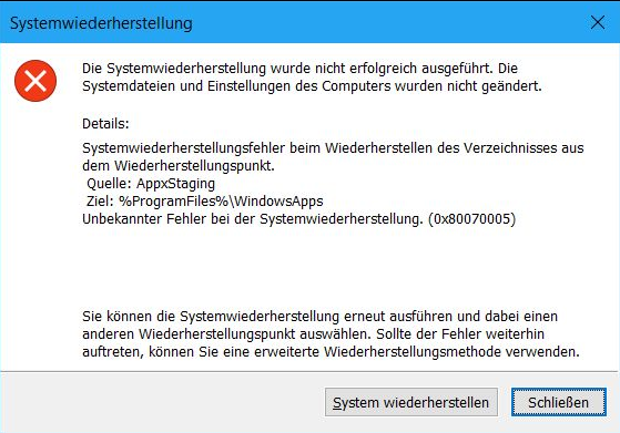

Man vergleiche mal - Windows 7 (Dein Bild) und Windows 10:
Also, entweder stimmt hier was nicht oder es ist ein Tool wie "Classic Shell"
installiert, was Windows 10 den Windows 7 look zaubert.

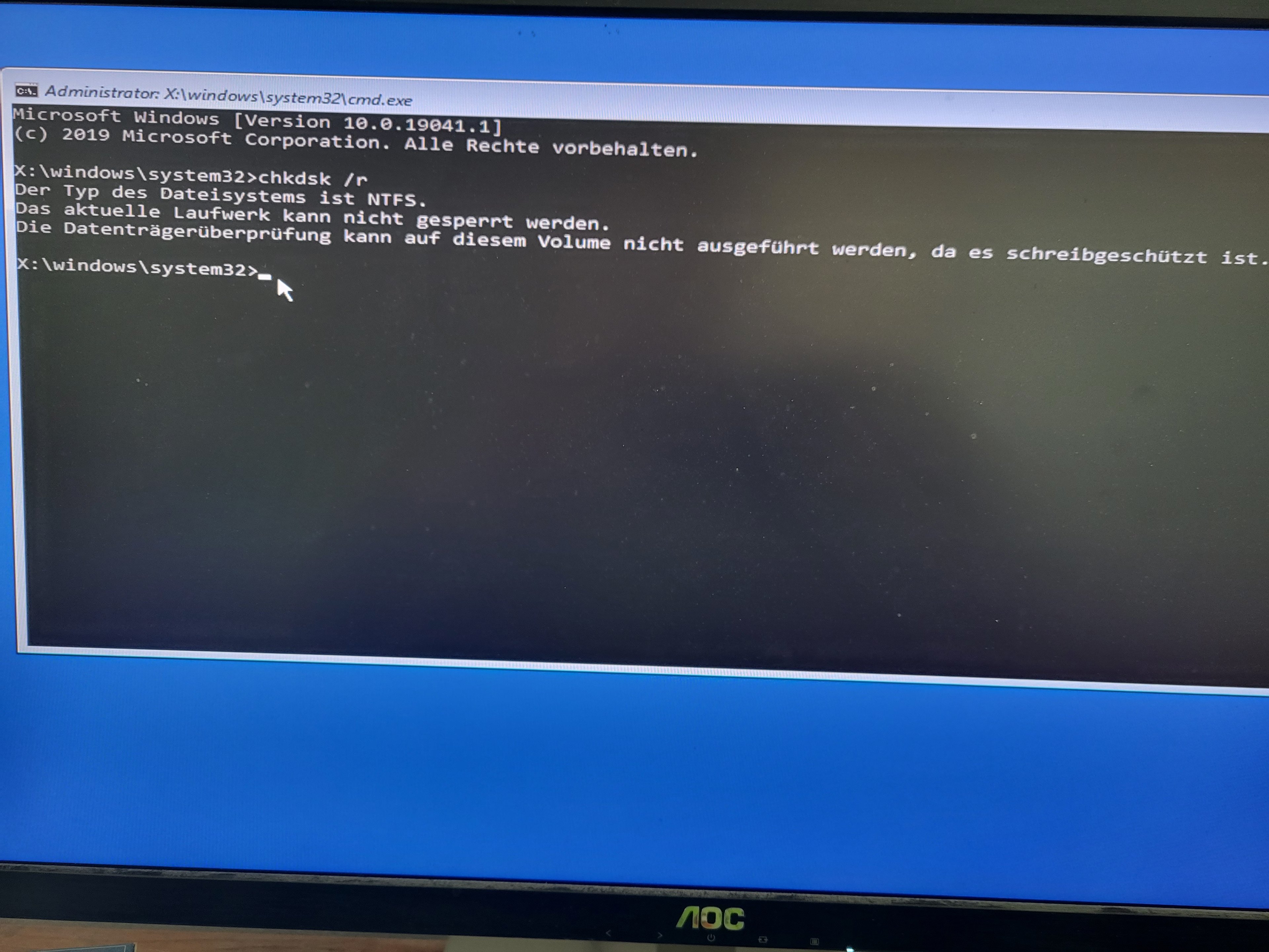

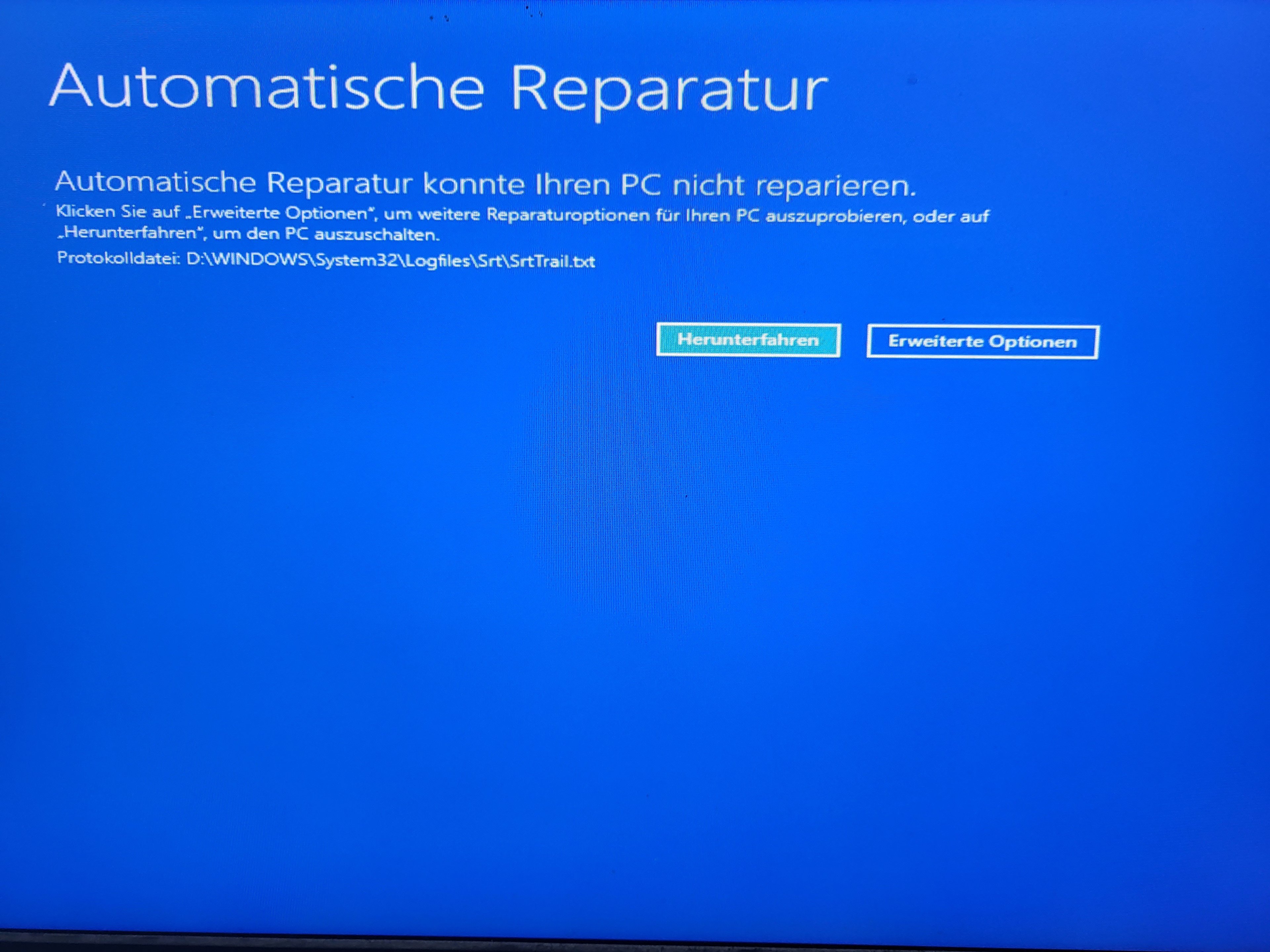

Also auch die Reparatur hat nicht funktioniert, siehe Upload
Hab auch den Befehl chkdsk /r versucht, ebenfalls ohne Erfolg.
Kann die Platte vllt kaputt sein?
Oder könnte es helfen, eine andere Grafikkarte einzubauen, weil vermutlich nur der Treiber kaputt ist?
Danke

Dass die Platte kaputt ist, glaub ich nicht. Sonst würde keine Meldungen aus dem Lfd. Windows kommen wie nach 5 x Shift drücken.
Andere Grafikkarte? Dass es am Treiber oder der Karte liegt, denke ich auch nicht. Hast du keinen Grafikausgang im ATX-Feld?
Ich würde da ansonsten keine Zeit verschwenden und Windows neu aufsetzen. Du schreibst ja, dass du die Möglichkeit hast, die Daten extern zu sichern. Auf die Weise geht es IMHO deutlich schneller als da noch rumzuieiern...
