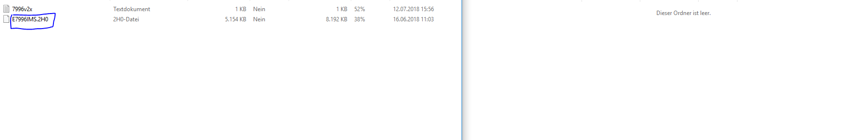

Du musst die heruntergeladene ZIP-Datei mit dem BIOS drin natürlich auch entpacken.
Du nimmst einen leeren, mit FAT32 formatierten USB-Stick und kopierst da darauf die Datei "E7996IMS.2H0" aus der ZIP-Datei. Dann muss es funktionieren.
Die Datei darf sich auf dem Stick nicht in einem Unterverzeichniss befinden.

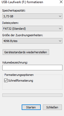

Formatier ihn nochmal (nicht die schnelle Variante)

So ich habe nochmal von allen meinen Schritten Screenshots gemacht vielleicht mache ich ja irgendwo einen Fehler. (Bei Bild 3 dass ist die Datei die ich auf den USB Stick ziehe)
