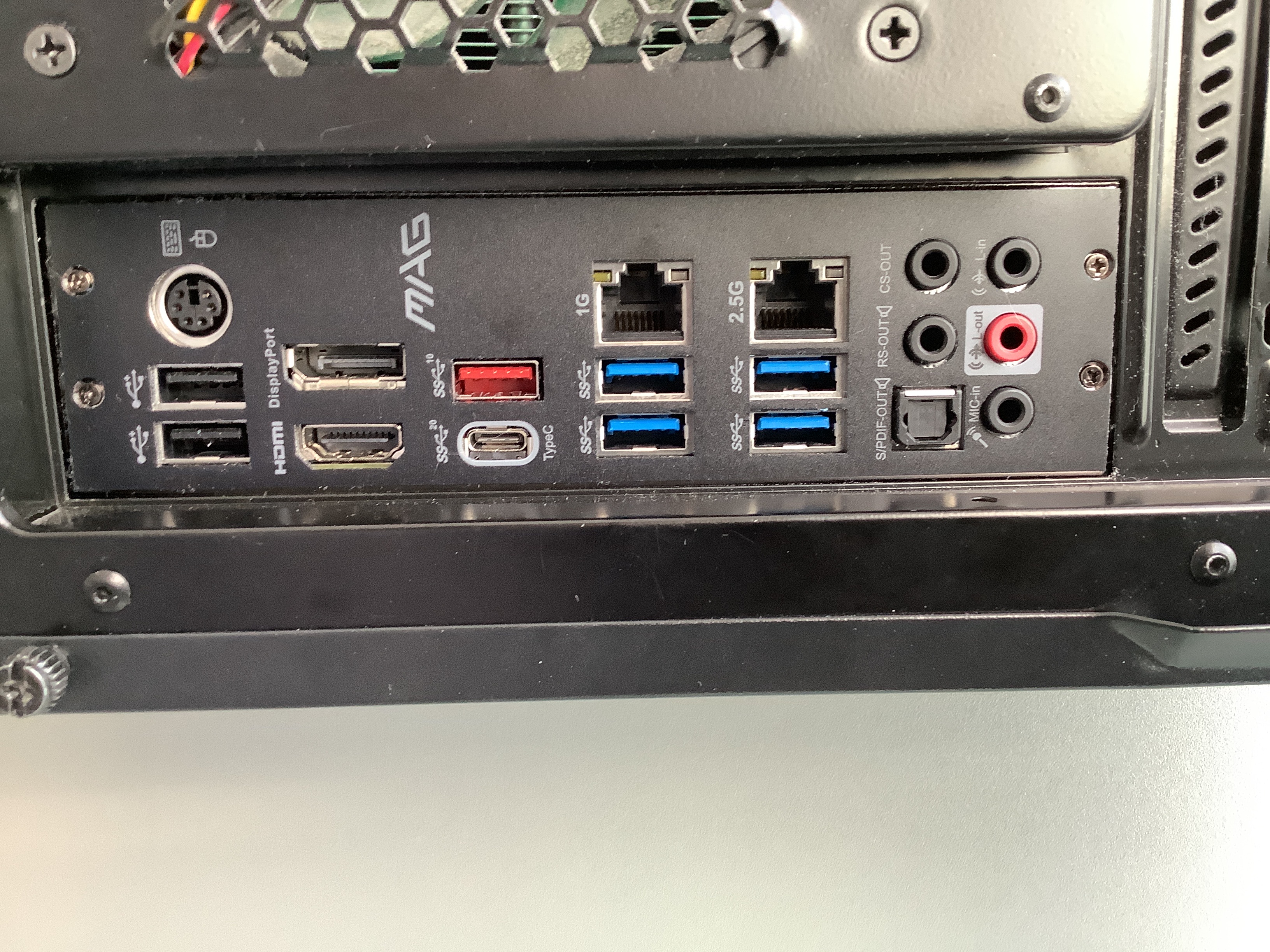

Das mit dem Stick hab ich probiert, Bildschirm bleibt schwarz. Gibt es es einen speziellen Slot dafür, im Handbuch steht nichts darüber

Uff, haben die keinen Flash-Button mehr? Das ist ja mehr als armselig...
Mein Slot ist rot umrandet, steht Flash-Bios drauf und ich habe einen Flash-Button.
Korrigiert mich, wenn das AMD-exklusiv ist, aber das kann ich mir partout nicht vorstellen.
Ich habe im Handbuch und auf Bildern auch keinen Hinweis zum Flashback gesehen. Also MSI anschreiben.
