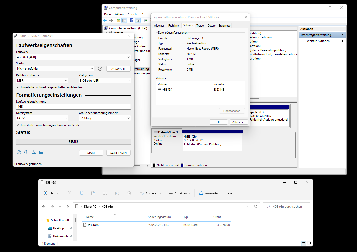

CMOS-Reset und nur einen RAM-Riegel hat leider nichts gebracht. Auch verschiedene Schreibweisen von MSI.ROM und verschiedenen USB-Sticks haben keinen flash-Erfolg gebracht.
Gibt es noch irgendwas, was ich tun könnte?
Thoglin schrieb:
Allerdings habe ich MSI.ROM groß geschrieben.
das ist egal. Hauptsache nicht: msi.rom.rom. Beliebter Fehler.
ob noch andere sachen drauf sind: auch egal.
stick so formatiert:
mbr , fat 32, im Zweifelsfall Größe der Zuordnungseinheiten: 32kb
die "normale" max partitionsgröße bei fat32 ist 32gb.
Ansonsten kannste noch 'nen anderen Stick probieren, vielleicht nen kleineren, falls Du gerade 64gb oder mehr drin hast. Und dann haste eigentlich alle Möglichkeiten ausgeschöpft. Das muss funktionieren, auch ohne ram oder cpu. Strom reicht.
