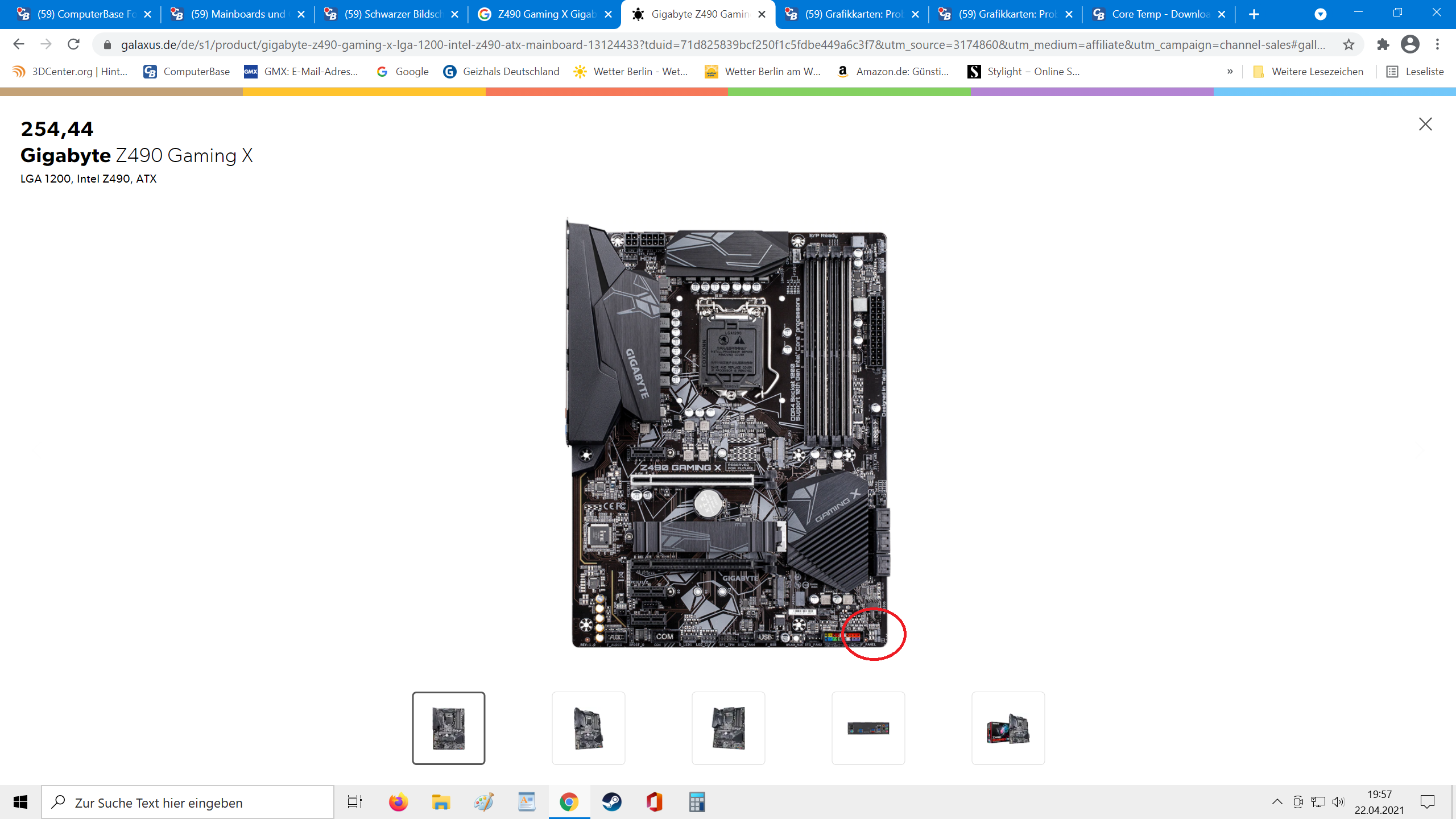

na ja, nachdem du den PC nicht mehr bei dir hast, können wir dir auch schlecht weitere Tipps zum testen geben :(
Sicher erinnerst du nicht nicht mehr, ob eine der 4 Status-LEDs beim Mainboard nach dem einschalten dauerhaft geleuchtet hat (also nicht nur kurz und dann ausging)?
