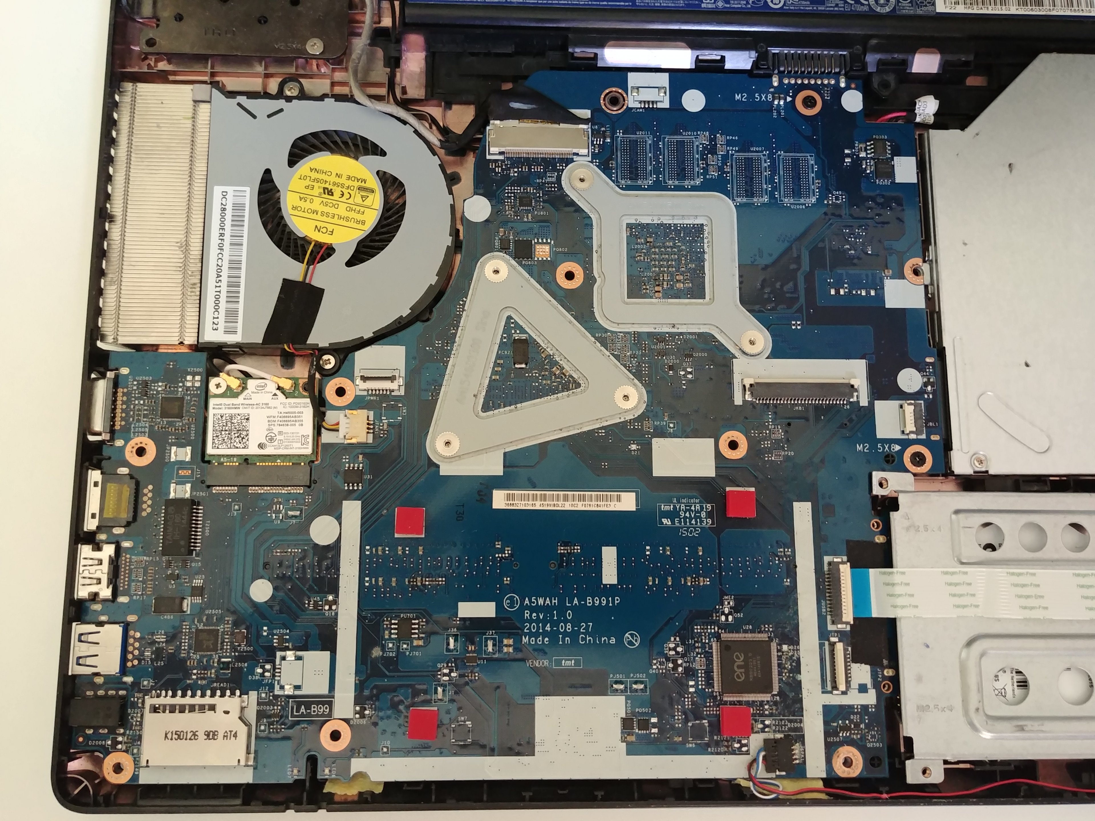

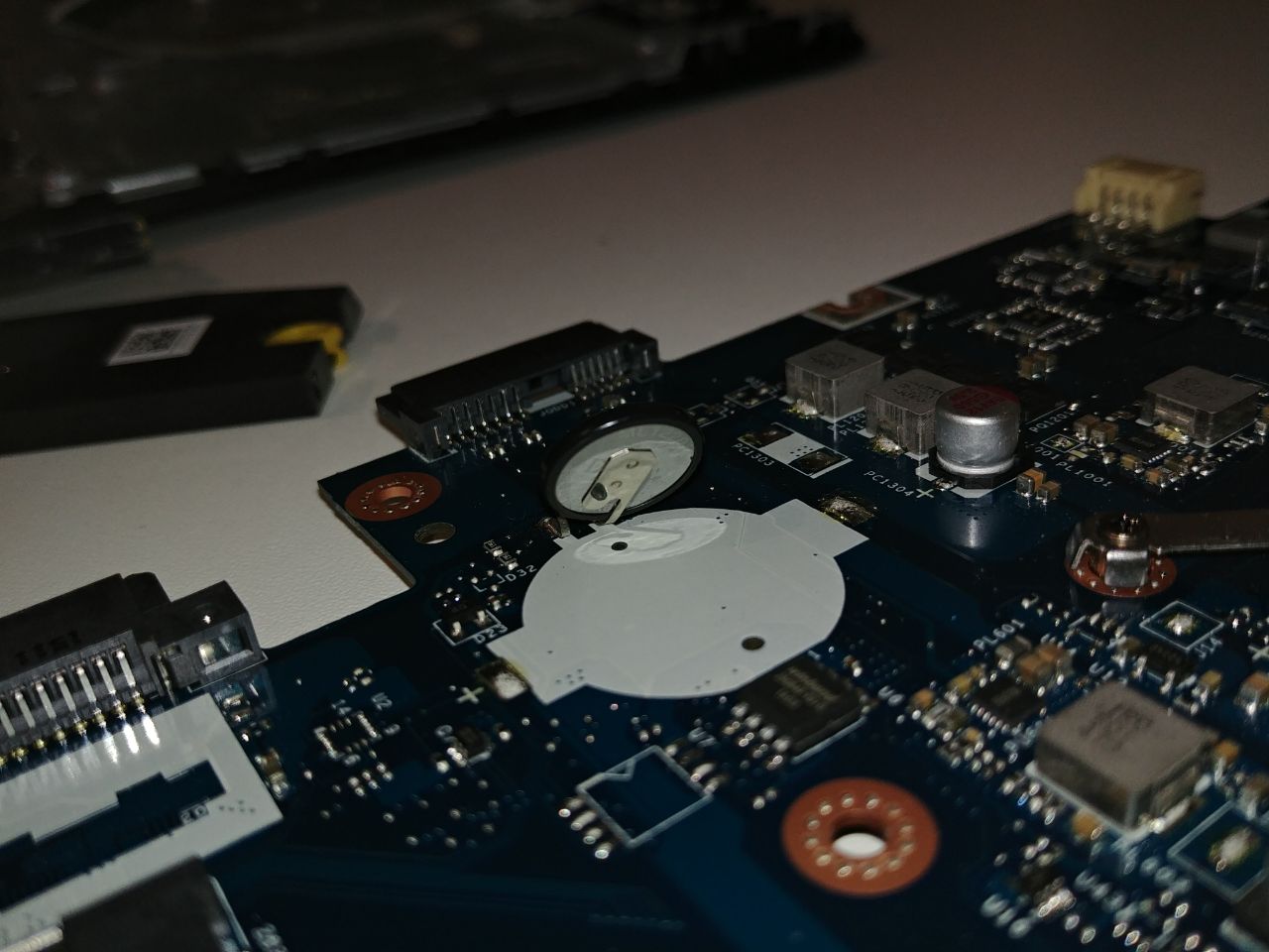

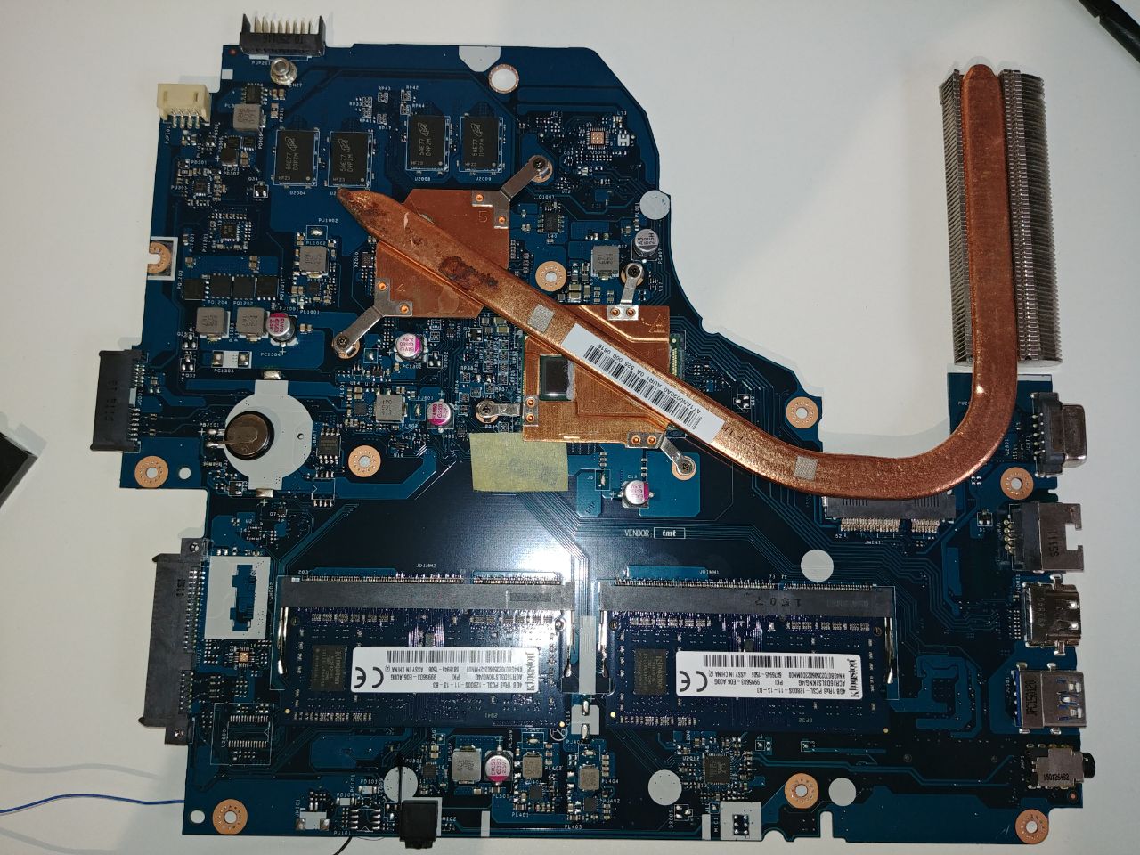

da ich in naher Zukunft wieder einen Laptop gebrauchen könnte, habe ich mich nochmals dazu aufgerafft das Mainboard auszubauen um einen CMOS-Reset durchzuführen. Nach längerem Suchen nach der Batterie musste ich feststellen, dass diese eingelötet ist. Ich hab euch mal ein paar Bilder des ausgebauten Mainboards und der vermeintlichen Batterie angehängt.
Da ich mich leider nicht mit Löten auskenne, wollte ich fragen ob es noch einen anderen Weg für einen BIOS-Reset gibt oder ob man die Batterie einfach ablöten kann und eine neue anlöten?
Schon mal vielen Dank für Eure Hilfe!

Hi @Redical
was sind das für Rost/Wasserflecken am GPU ?
das mit mitn CMOS glaub ich wird sich nichts bringen.. schlau lieber nach was da für flüssigkeit auf die GPU gekommen ist.
Hallo @dRako1337 der Laptop ist nie mit Flüssigkeiten in Berührung gekommen und beim Ausbau sah das für mich eher nach Rückständen der Fertigung der Heatpipe aus.

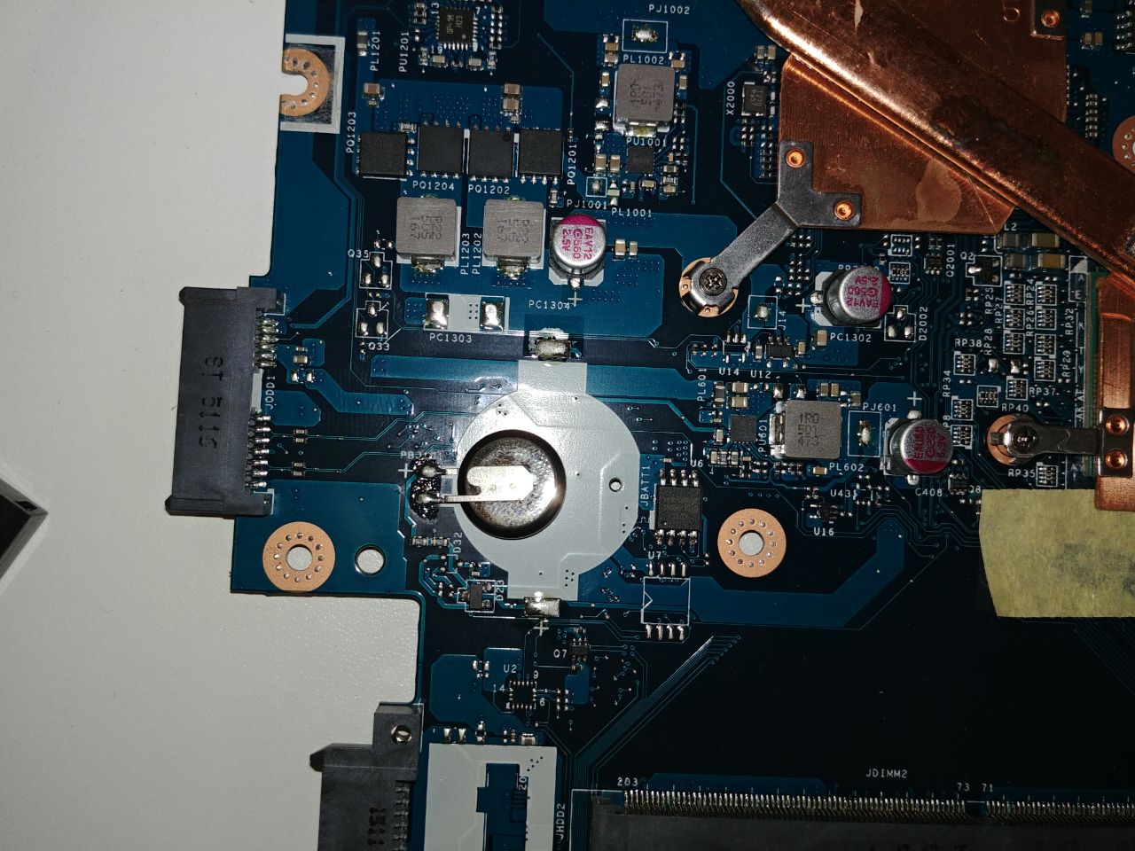

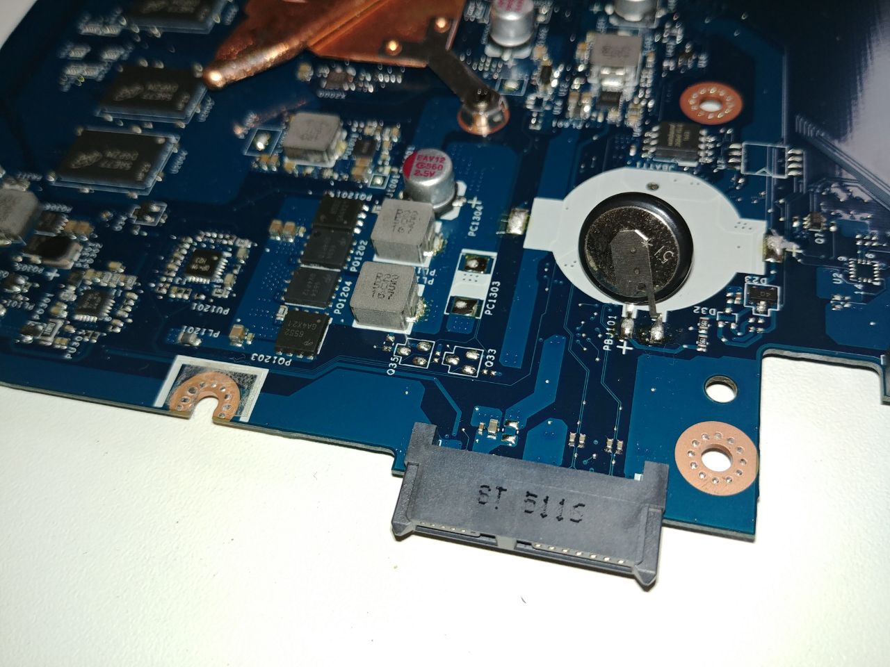

Ich habe nun alles Weitere versucht. Einen CMOS-Reset durch überbrücken der angelöteten Batteriekontakte und die Wärmeleitpaste habe ich ebenfalls erneuert mit einer Arctic MX-4. Die Festplatte habe ich an meinen Desktop Computer gehängt und dieser konnte damit problemlos booten.
Nun habe ich aber festgestellt, dass der Lüfter nur beim Einschalten kurz anläuft, wenn der PC dann läuft (erkennbar durch die Power LED) stellt der Lüfter die Arbeit ein. Woran könnte das liegen?
Das Fehlerbild ist noch immer das selbe, Power LED leuchtet, jedoch wird kein Bild über Display oder externen Monitor ausgegeben.
Über eure Ideen wäre ich sehr dankbar! Leider vergeht mir langsam die Lust daran und ich werde den Laptop wohl bald verkaufen.

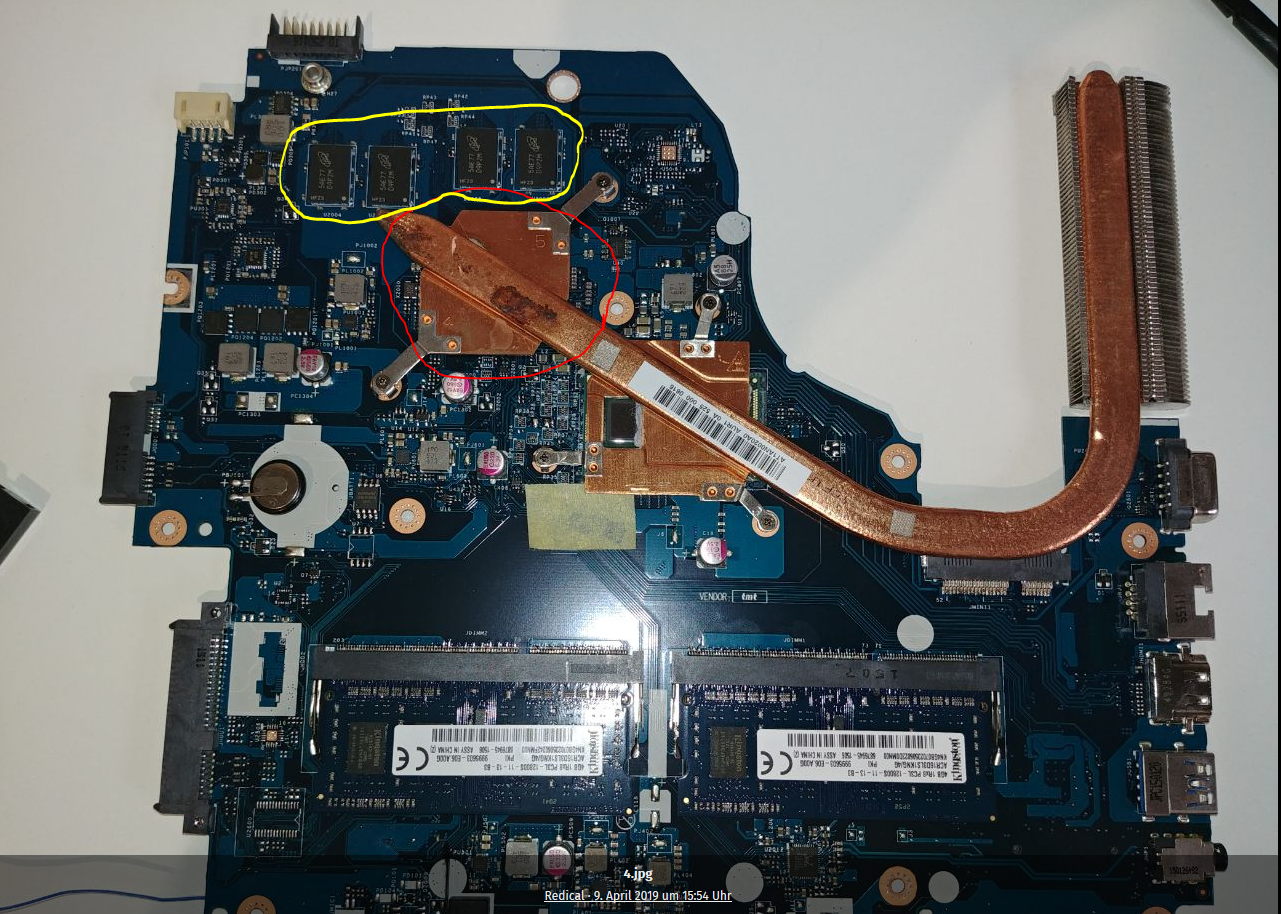

Hallo @Redical
kannst du mal die GPU mit einem Föhn für 15-20 aufheizen/bestrahlen ? bitte achte nur dass das Gebläse nicht zustark ist.. also mit schwachem Luftzug bei starker Hitze erwärmen. Danach bitte auch die 4 Speicher für 10-15 Min.
Natürlich bitte vorher den kühlköper runternehmen und die wärmeleitpaste entfernen.
773667
Danach wieder zusammenbauen und testen.
Weil ich glaube hier ist wirklich nur ein Kontakt unterbrochen wurde..
Ansonsten sollte das alles nicht klappen, dann bitte einfach verkaufen.
LG und Viel Erfolg!!!
Reaktionen: Redical
Danke für den Tipp @dRako1337 !
Hab den Kühlkörper samt Wärmeleitpaste entfernt und zwischen 15 und 20 Minuten die GPU als auch den VRAM erhitzt. Danach die Wärmeleitpaste erneuert und wieder alles zusammengebaut. Leider bleibt das Fehlerbild das gleiche. Keine Bildausgabe bei leuchtender Power LED, als auch stillstehender Lüfter nach kurzem andrehen.
