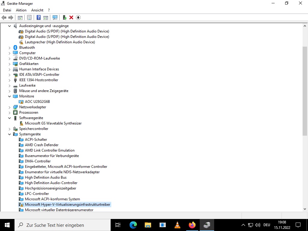

danach wurde es Schwarz.Ich Startete später im abgesicherten Modus und schaute im Gerätemanager nach ob
ein fehler angezeigt wurde.Und ja nicht nur einer.Die Frage ist wie kann ich im abgesicherten Modus die Treiber wieder installieren
das es funktioniert.Die Windows Update funktion geht auch nicht.
Der abgesicherte Modus ist dafür da, das NICHT ALLE Treiber geladen werden, das ist ja gerade der Clou, nur die notwendigeren.
Startet der Rechner im normalen Modus nun überhaupt? Erst dann würde ich mir Gedanken um diese Treiber machen. Das wird dann ganz anders aussehen.
Das ist zwar nur ein Tiel dessen was interessant sein könnte.
Nichtsdestoweniger - eine Audiotreiber und Hyper-V kommen mir absolut nicht als die vor die so was verbocken.
Theorie 1: falls das alle vorher nicht so war - Datenträgerdefekt.
Theorie 2: Grafikkarte ← Treiber (Abgesicherten Modus)
Theorie 3: Netzteile → Grafikkarte

Wie gesagt ich komme beim starten nur bis zum Windows Logo und danach wird es schwarz.Es hilft nicht einmal wenn ich den Monitor Treiber vom Hersteller neu installiere das ich zumindest ein Desktop Bild habe.
es gibt keine Monitortreiber..das sind nur Inf-Dateien vom jeweiligen Monitorhersteller....lade mal einfach nen Standard-Monitortreiber von windows
Gerätemanager -> Monitor -> Rechtsklick auf den Monitor -> Treiber aktualisieren -> auf meinem PC nach Treibern suchen -> aus einer Liste verfügbarer Treiber wählen
Ändert sich nicht viel es bleibt bei dem Fehler?Ich habe immer gedacht das Windows die unplug Geräte automatisch findet oder ist diese funktion in meinen fall abgeschnitten?
