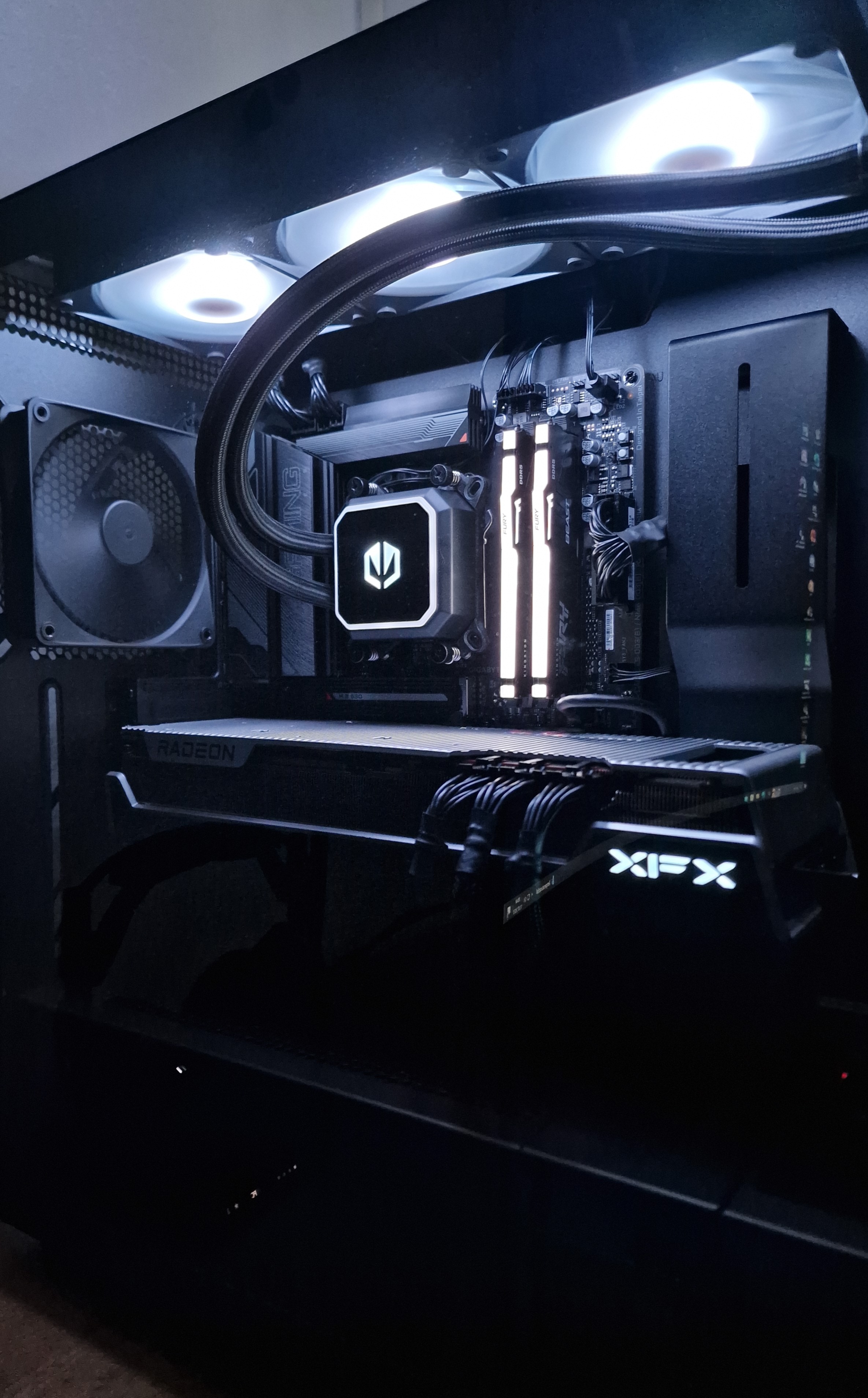

Ich bin vor 2 Monaten von Konsole auf ein PC gewechselt.
Seitdem habe ich 2 mal das Problem gehabt das mein Bildschirm einfach ausgeht aber anscheinend der PC weiterläuft!
Das erste mal hatte ich dann das hdmi Kabel ein und aus gesteckt und ich hatte wieder Bild!
Heute hatte es nicht sofort funktioniert!
Zumal ist hier auch das Bild beim spielen vorher eingefroren und dann war der Bildschirm schwarz.
Ich habe dann das Kabel an die onboard Gpu gesteckt und neugestartet.
Dann hatte ich wieder Bild!
Daraufhin habe ich es wieder in die 7900xtx gesteckt und neugestartet!
Super! BILD!
Mir ist aber dann aufgefallen das die Karte nur mit 609mhz läuft🤣 dachte mir was? Das ist aber ein bisschen zu wenig! Bis mir aufgefallen ist das die Board gpu benutzt wird! (Wusste ich nicht das es auch so funktioniert) egal!
Danach bin ich in den Geräte Manager und wollte schauen was die 7900xtx macht?
Sie war deaktiviert! Also wieder aktiviert und ich bekomme die Meldung vom AMD der Displaytreiber wäre nicht kompatibel.....
Komisch naja ich gehe davon aus das es nur ein Zufall/bug war und das nicht die Ursache sein kann.
Keine da ich den Fehler nicht reproduzieren kann und ich nicht weiß was es ist.
Nach bekannt Fehlern im forum gesucht aber irgendwie hat es mir nicht weitergeholfen

Möglicherweise mal wieder Windoofsupdate das automatisch einen Treiber ausgerollt hat der zwar für die kleine iGPU passt aber nicht für die neue GPU. Den Unsinn kann man wohl irgendwo in den Optionen abstellen.
Reaktionen: splitters
Könnte auch sein aber es irritiert mich warum der Rechner dann beim 2 mal herunterfährt
