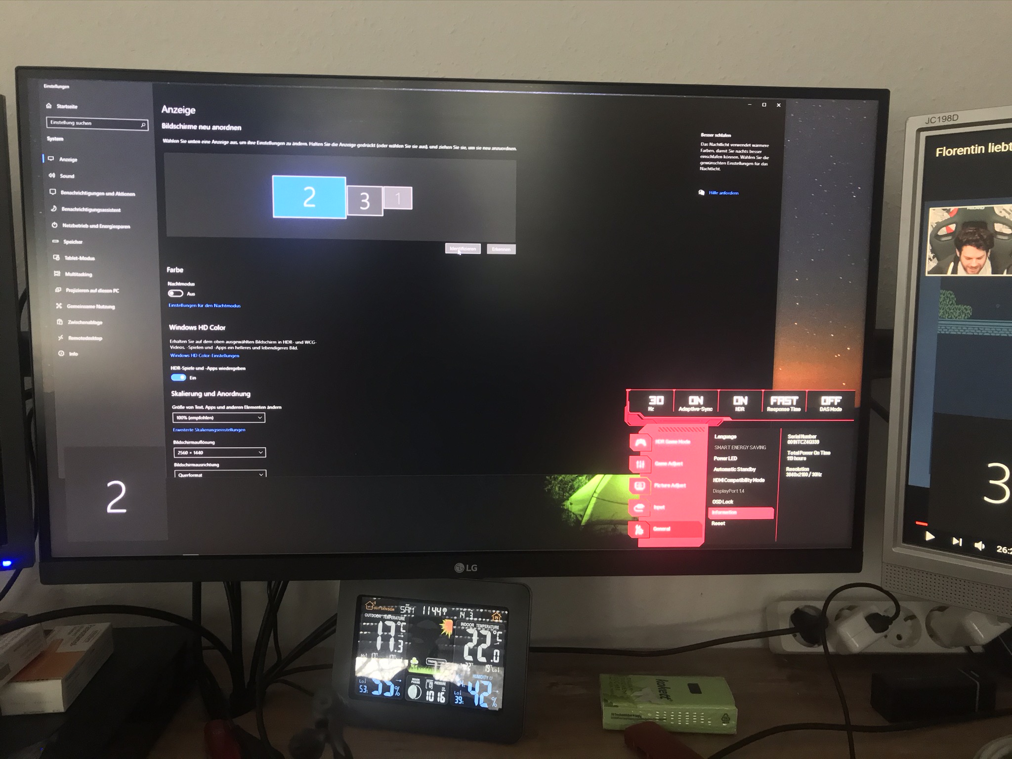

was mich aber hard verwirrt ist dass wenn ich den Monitor via HDMI anschließe denkt Windows dass es ein 4k (3840x2160 Pixel) Monitor wäre. Vom Monitor kommt auch die Meldung dass es nicht die Native Auflösung für den Monitor ist.
Wenn ich im Windows die Auflösung wieder auf 2560x1440 Pixel umstelle, wird das Bild wieder besser, der Monitor sagt aber immer noch das er eine 3840x2160 Signal reinbekommt (siehe Billd)
