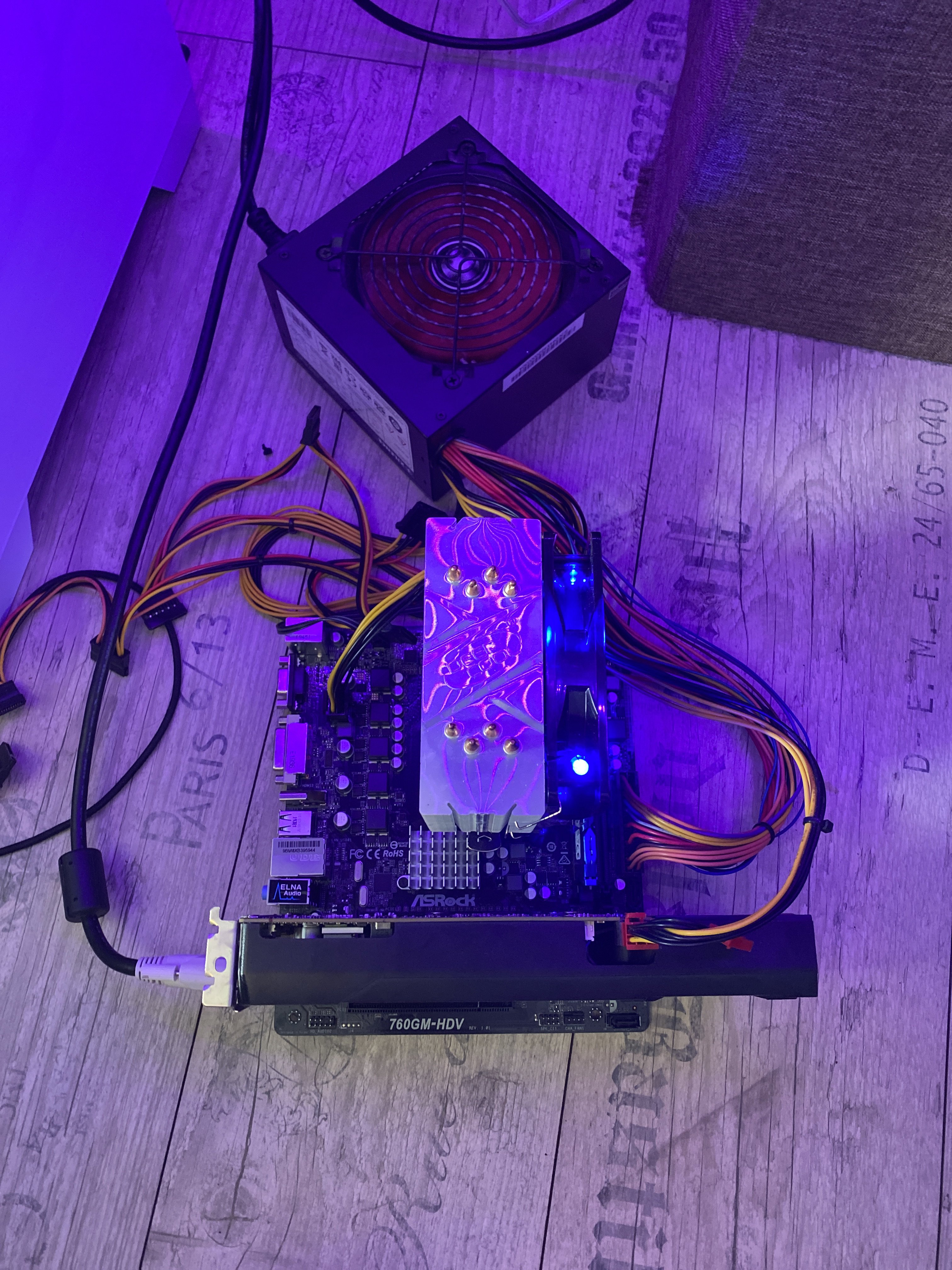

Schwarzes Bild beim starten
- Ersteller Yas123
ne, sollte ohne gehen...Yas123 schrieb:, brauche aber keine Festplatte im ins bios zu kommen oder ?
bei der Fehlerbeschreibung - an allem und nichts... erstmal Komponenten nennen bitteYas123 schrieb:woran könnte es sonst liegen ?
- laufen Lüfter an (vom Netzteil, der CPU?)?
- ist der CPU Lüfter im vorgesehenen Steckplatz eingesteckt
- leuchtet auf dem Mainboard ggf. ne Fehler-LED, oder piept es beim Start
- stecken alle Stromstecker korrekt
- ggf. anderen RAM-Riegel bzw, anderen Slot ausprobieren
Rams funktionieren, es dreht sich alles, keine Fehlermeldung oder Leuchte am mainboard.
bin mir nicht sicher welche Komponenten, hab’s geschenkt bekommen wollte erst gucken ob alles funktioniert
sollte ein Fx 8350 oder Ähnliches sein mit dazu passendem mainboard und 8 gab RAM
Könntest du mir einen empfehlen ? Oder was ich bei eBay / Amazon eingeben soll?Aphelon schrieb:Du könntest dir nen kleinen Speaker für's Mainboard besorgen und damit die Nullmethode anwenden.... der sollte ausgeben, ob es an RAM, CPU, oder GPU liegt ...
kannst natürlich auch alles tauschen...
und welche Teile sind das genau?Yas123 schrieb:Habe gerade ein paar Teile geschenkt bekommen
Lüfter von dem alten, billigen Xilence Netzteil laufen schon mal offensichtlich.Aphelon schrieb:laufen Lüfter an (vom Netzteil, der CPU?)?
Okay, zu spät gesehen.Yas123 schrieb:sollte ein Fx 8350 oder Ähnliches sein mit dazu passendem mainboard und 8 gab RAM
Die Mainboard Bezeichnung sollte ja auf dem Board selbst stehen, nicht das der FX garnicht unterstützt wird
Edit: https://www.asrock.com/MB/AMD/760GM-HDV/index.de.asp#CPU
Wird unterstützt, nur ist das Board nicht geeignet für die CPU, da keine gekühlten Spannungswandler.
Der Kühler wäre für das board dann auch der Falsche, das board und diese CPU brauchen ein guten TopBlow Kühler
Der ok lief vorher mit dem Board, also daran wird’s nicht liegen.bisy schrieb:Die Mainboard Bezeichnung sollte ja auf dem Board selbst stehen, nicht das der FX garnicht unterstützt wird
zumindest wenn er dann geht, wird bei dem Board und bei der CPU unter Last die CPU Leistung gedrosselt, das kann man so schon voraussagen.Yas123 schrieb:also daran wird’s nicht liegen.
Das hat natürlich jetzt erstmal nichts damit zu tun, das du kein Bild hast.
Ne andere Grafikkarte, Netzteil oder RAM hast du nicht zufällig zum testen da?
