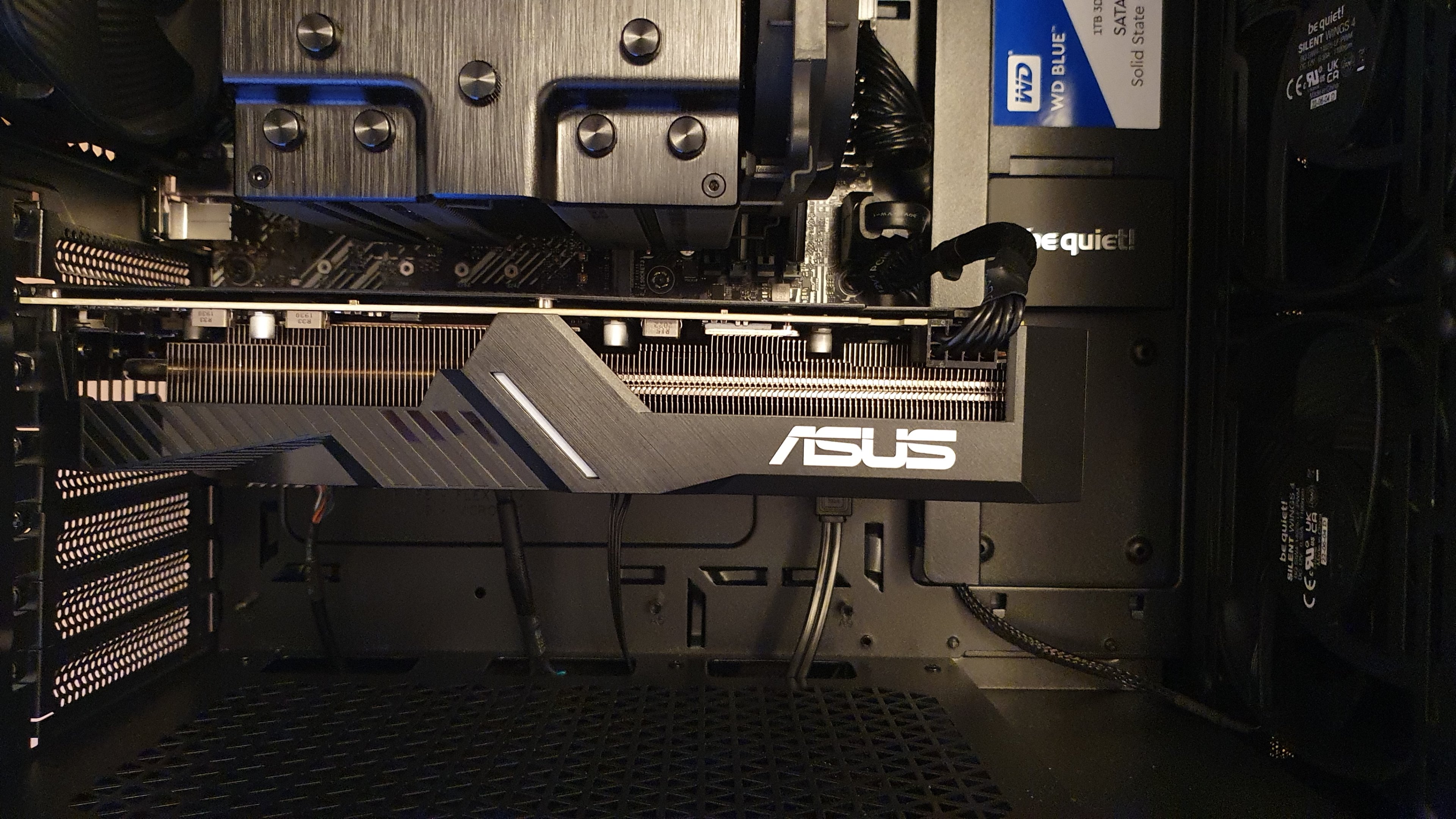

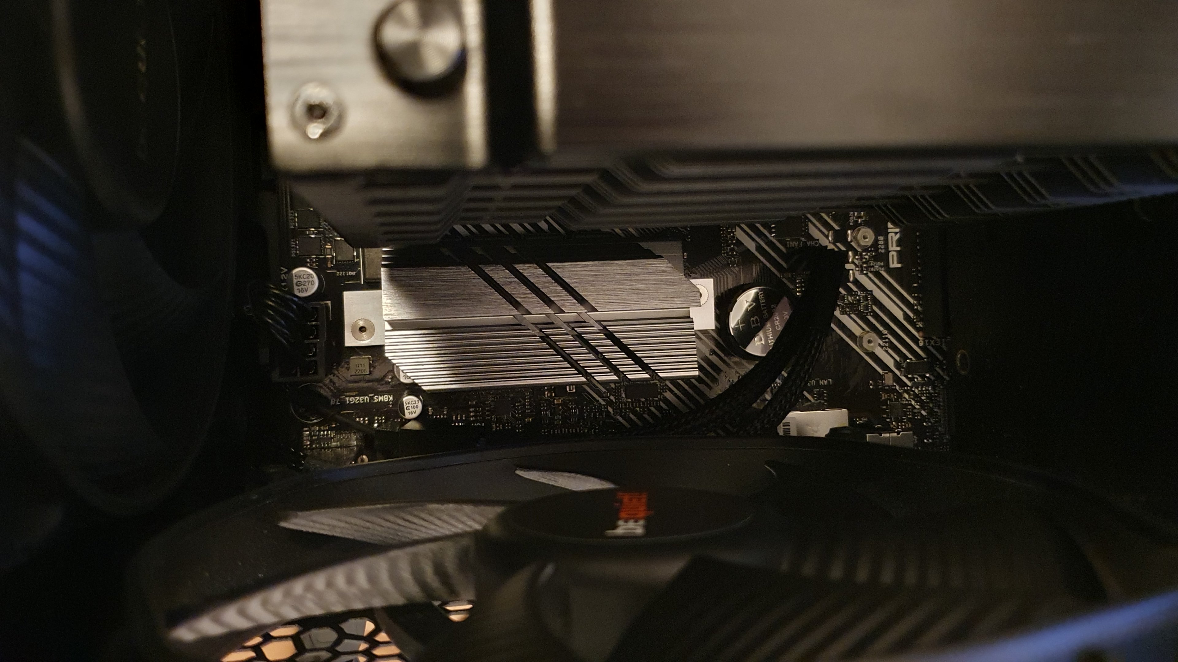

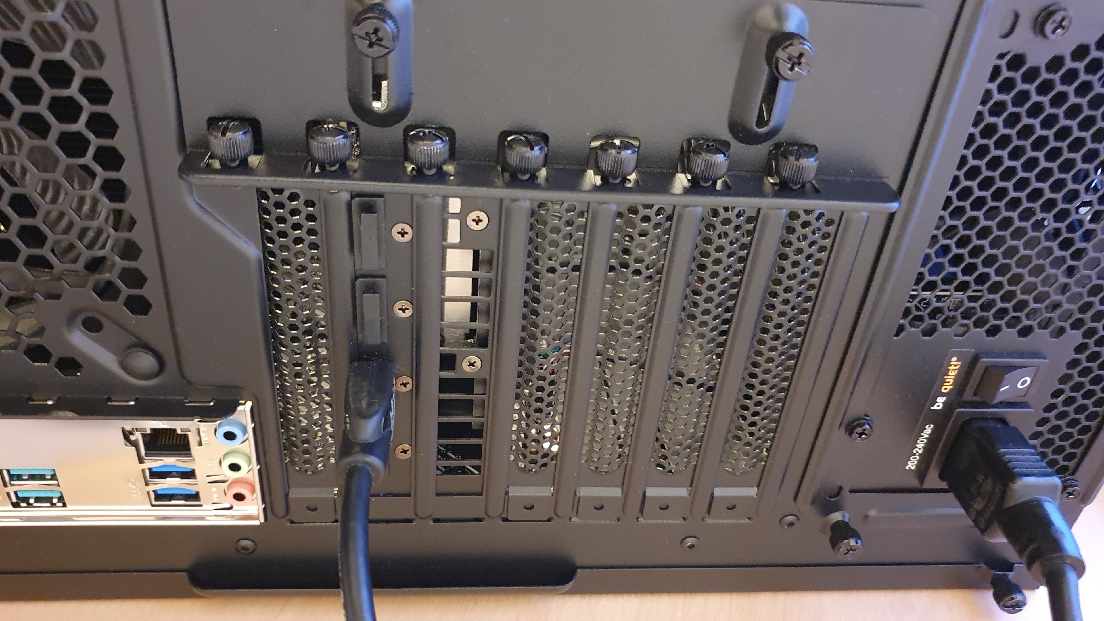

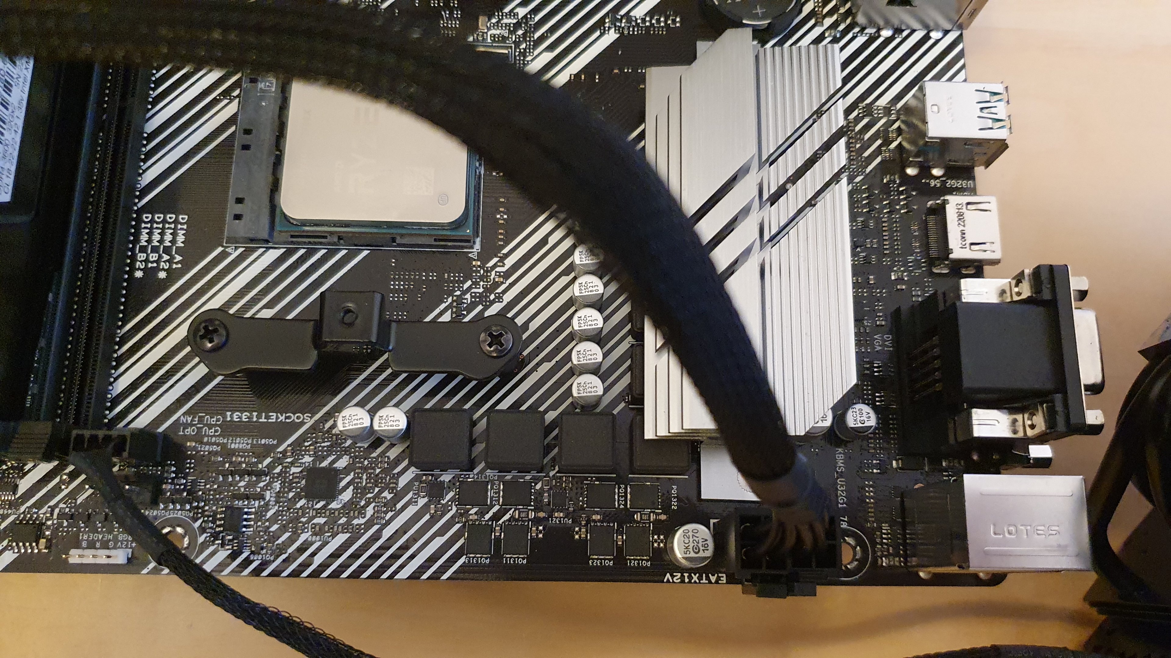

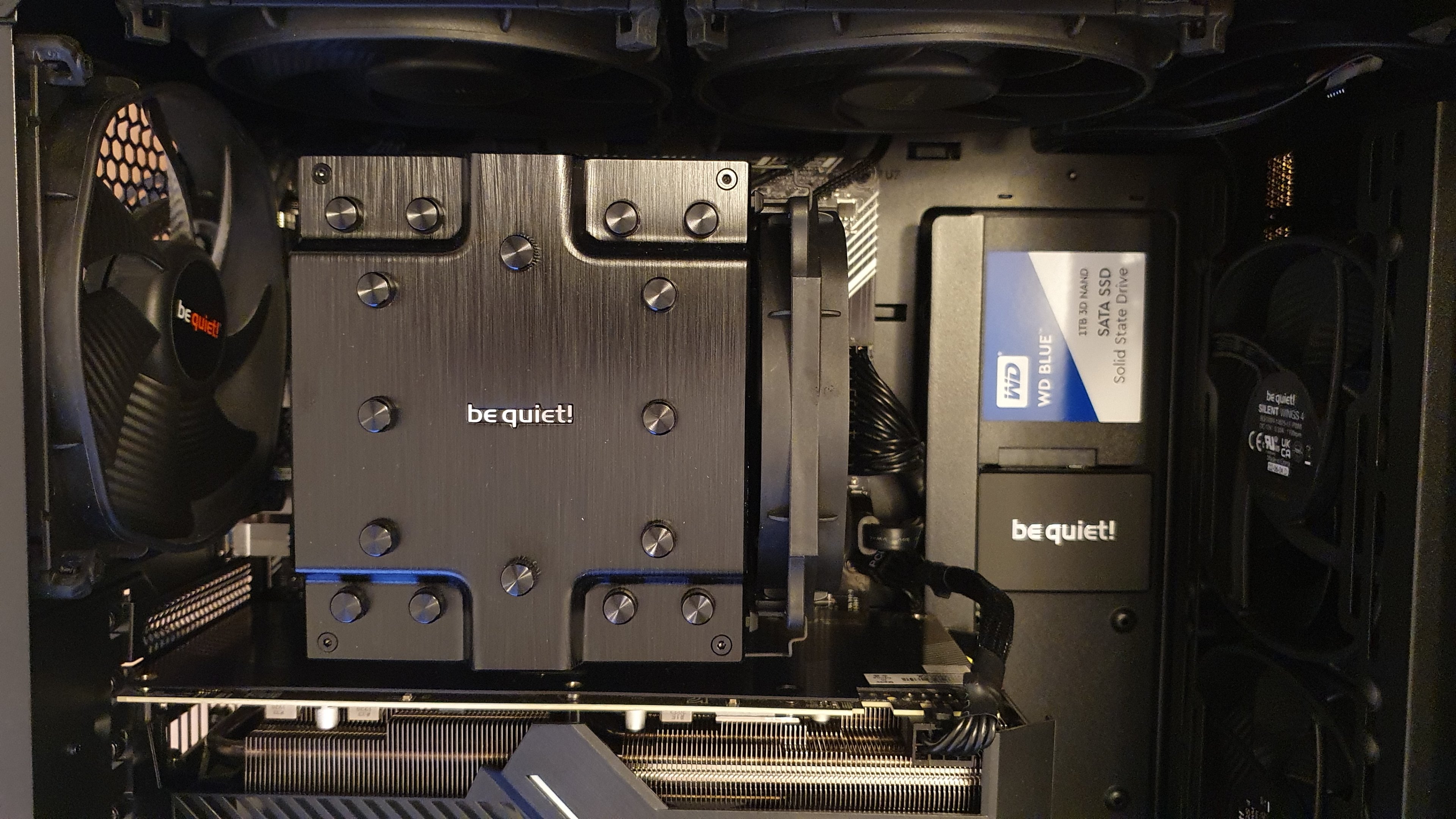

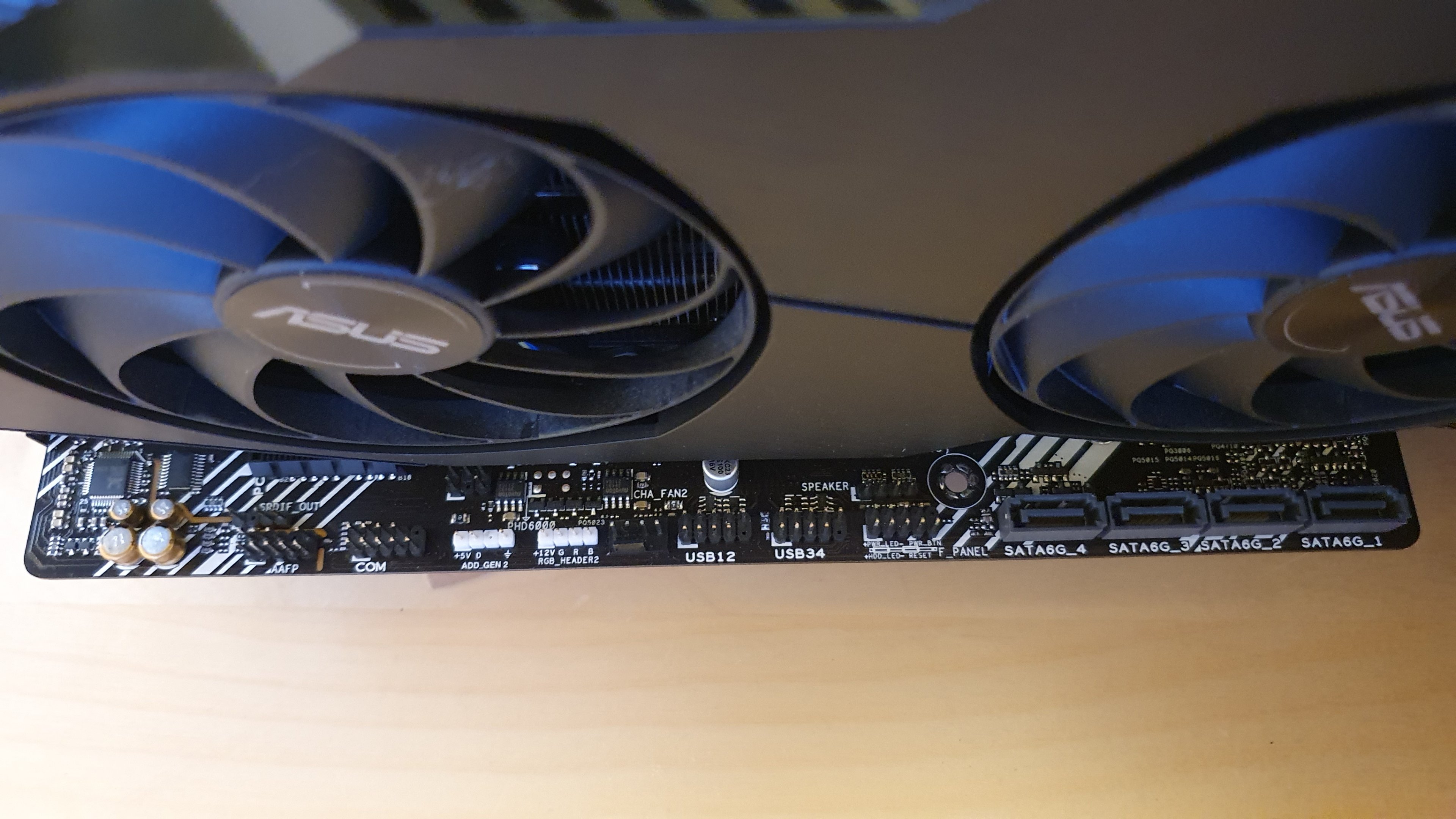

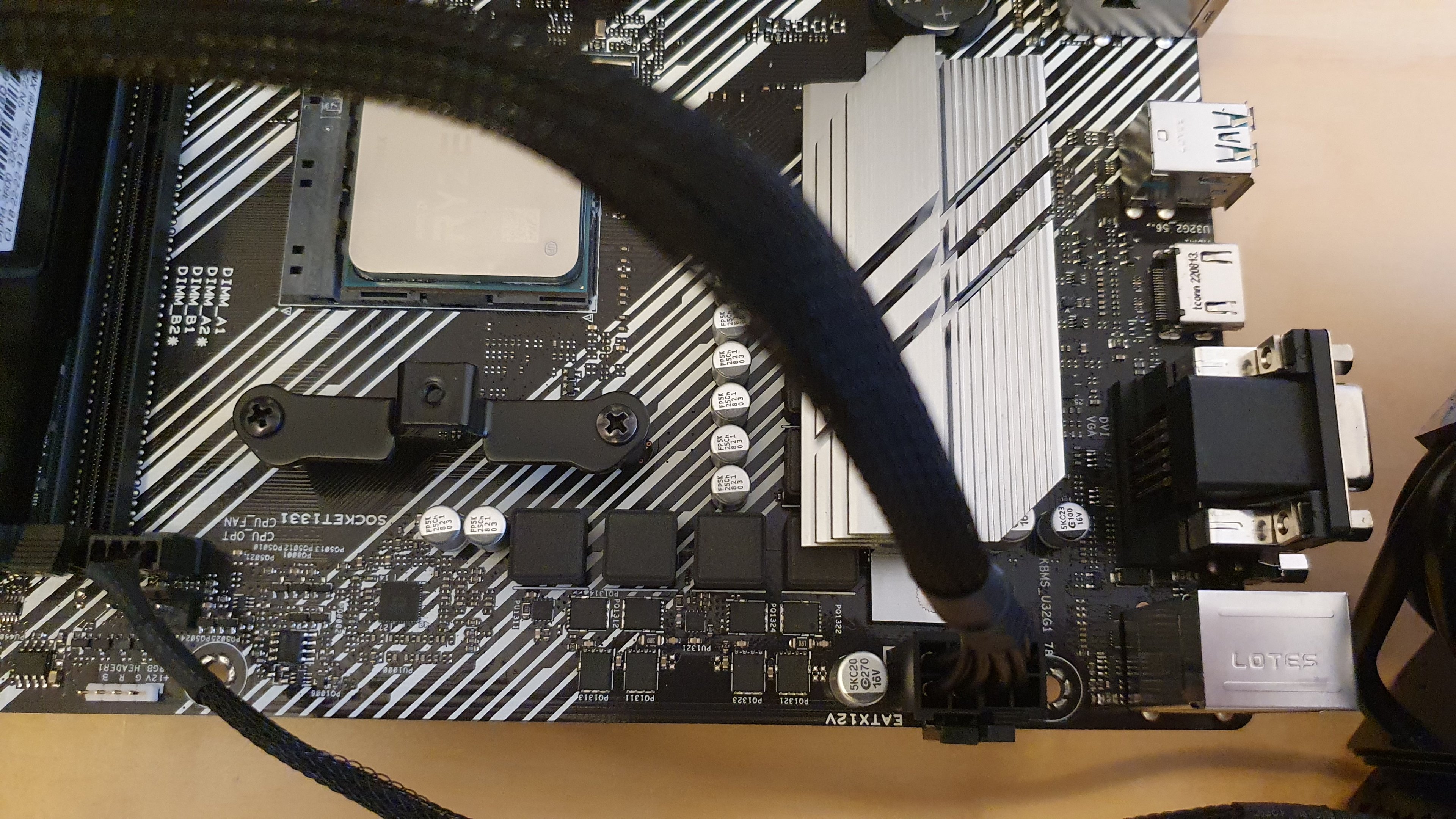

Hier Bilder vom Innenleben. Ich hatte wie gesagt auch alles Überflüssige schon einmal abgesteckt und auch eine andere Grafikkarte eingebaut. Auf den Bildern ist alles wieder so angeschlossen, als der Rechner noch kein schwarzes Bild hatte.

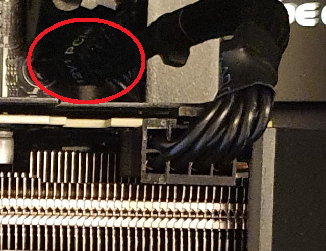

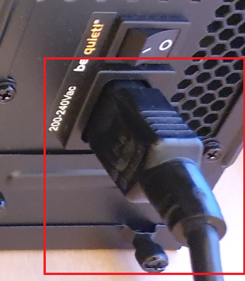

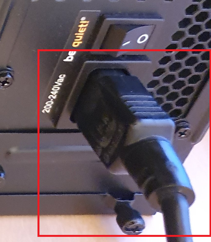

hmmmm dieser Kabel sieht für mich nicht nach einem BQ Standard aus...
Und wieso ist es nicht richtig bis ende angeschlossen? Das sieht verdächtig aus^^
Du könntest recht haben, dass das Kabel nicht das Original ist. Habe zufällig von einem anderen BQ Netzteil das Original Kabel aus der Verpackung da, aber auch damit bleibt das Bild schwarz.
Wenn es der Weihnachtsstress zulässt, baue ich in den nächsten Tagen mal alles aus dem Gehäuse aus und teste es blanko auf dem Tisch. Wenn das nichts bringt, weiß ich echt nicht mehr weiter und werde das Board vermutlich wieder einpacken. Außer euch fällt noch irgendetwas ein.
Versuch mal ne andere Steckdosenleiste... Oder nimm einfach nur das NT Kabel von der Steckdosenleiste und Steck diese direkt an die Wandsteckdose..
Und
nimm mal nicht die weiterführung sondern den Hauptstecker.... oder probier einen anderen PCIe Kabel aus

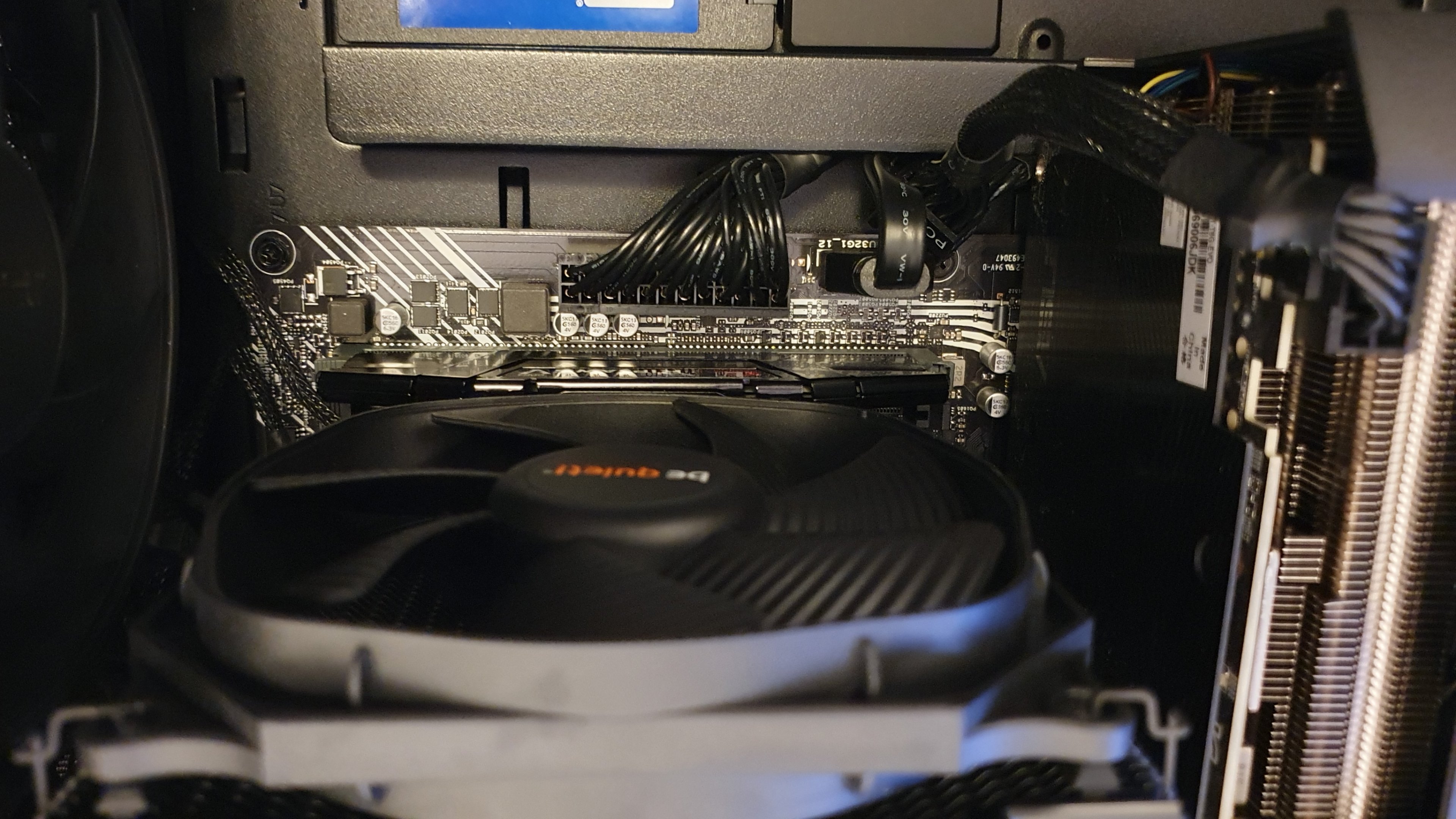

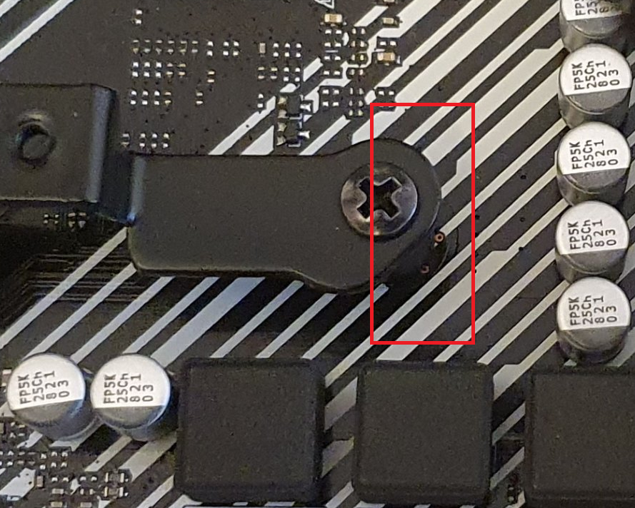

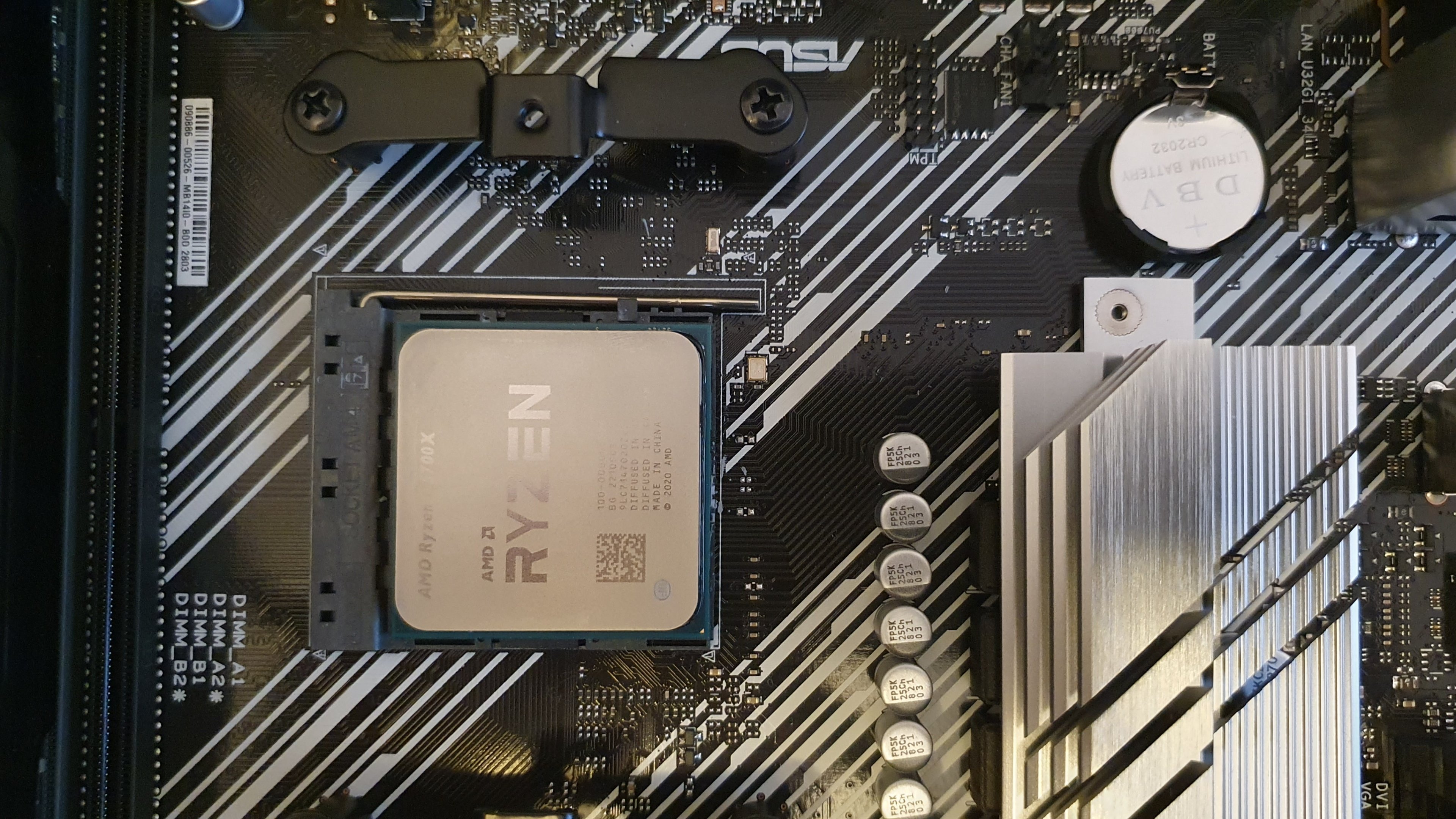

Wie stark hast du den CPU-Kühler drauf? Haste schon geguckt ob Pins verbogen sind oder so? oder einbisschen weniger Druck durch leichtes lösen der Schrauben?
Könntest auch den CPU-Kühler abnehmen und mal ohne Kühler starten, keine Angst da passiert nix in den paar Sekunden. wollen ja nur checken ob er überhaupt anläuft :D btw ich sehe gerade dass der Kühler nicht richtig drauf ist, halt leicht schief draufliegt :D

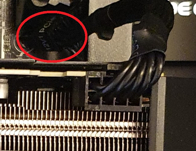

Lass mal wie oben schon erwähnt wurde,
Verlängerungen (Kabel) weg, zwischen Netzteil und Grafikkarte.
Nur die Kabel aus dem Zubehör vom Netzteil nehmen um die GPU mit Strom zu versorgen.
phunkydizco schrieb:
Hab jetzt noch ein anderes Netzteil direkt mit der Wandsteckdose getestet.
Nimm hier keine Kabel von einem anderen Netzteil,
auch wenn es ein Be Quiet ist und diese passen sollten.
Nur die Kabel nehmen aus dem Zubehör zum jeweiligen Netzteil.
Und das ganze ohne irgendwelche Verlängerungen.
Hier, da ist doch was dazwischen:

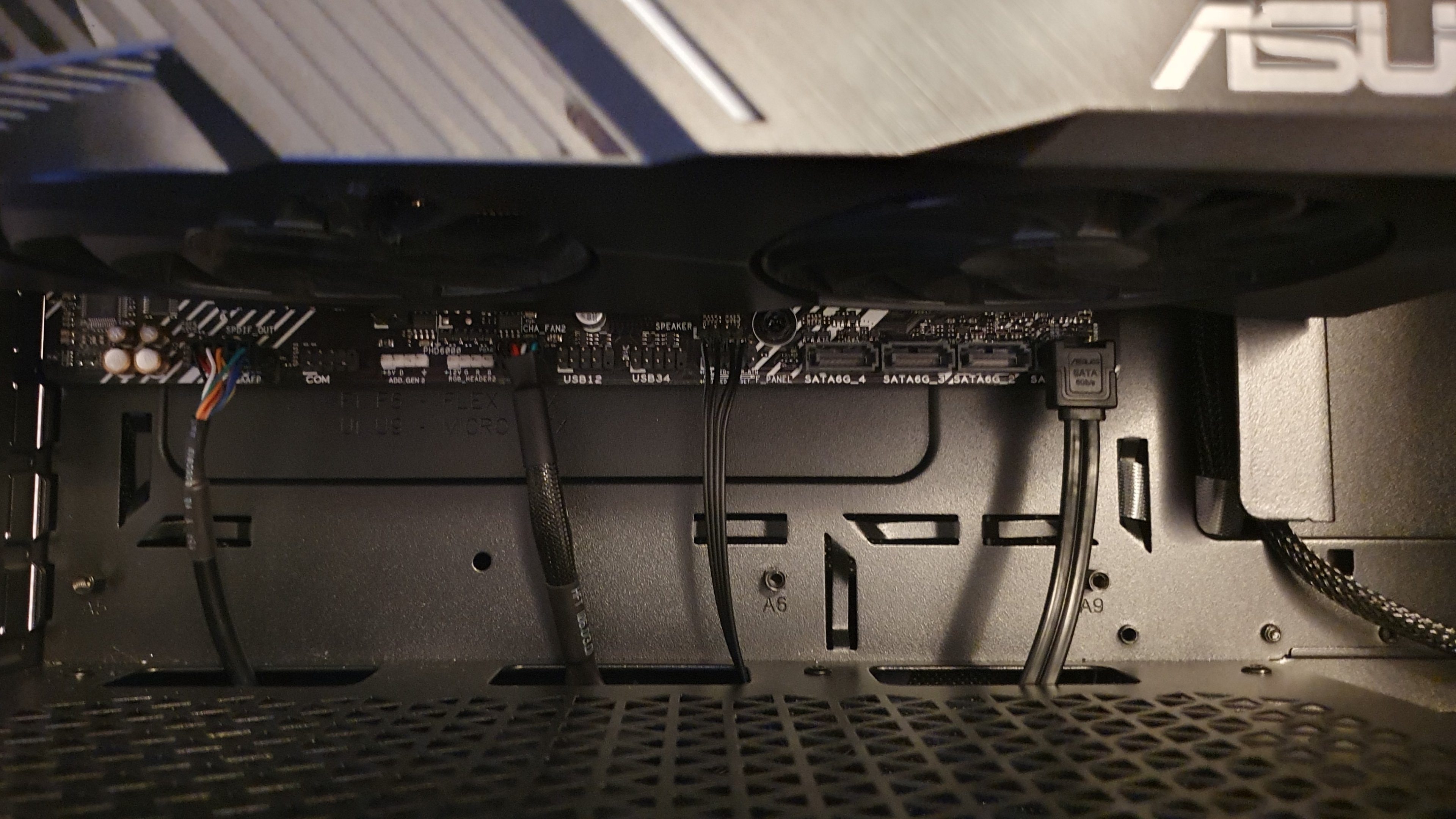

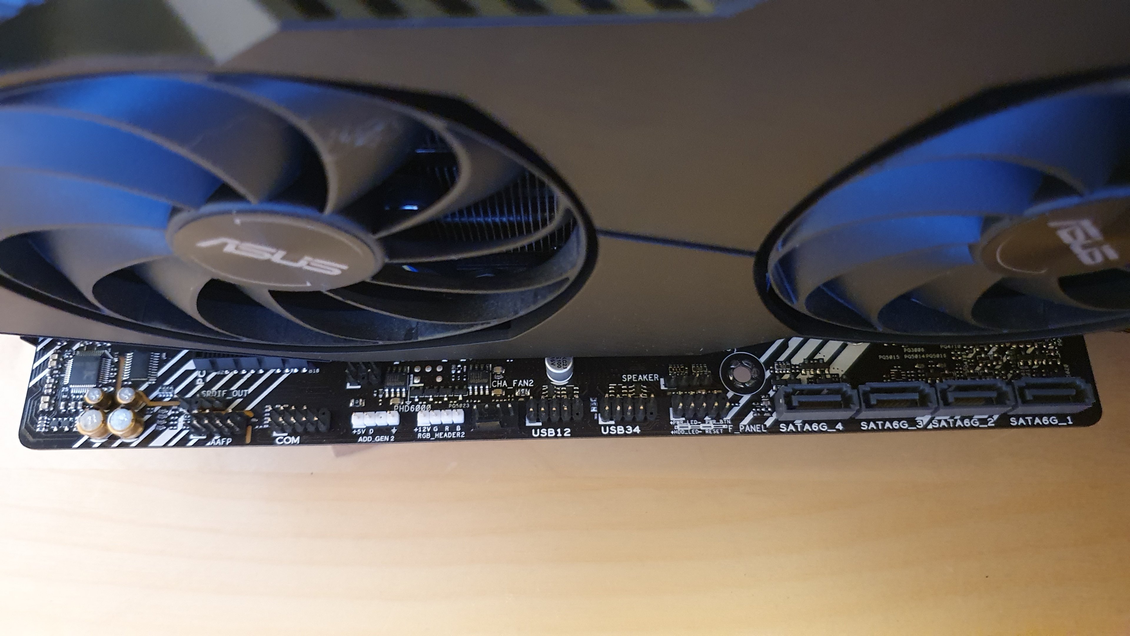

Hast du eig. schon versucht den PWR_BUTTON selber zu überbrücken? Will ja nicht unterstellen, dass du die F_PANEL Ansch. genau falsch rum drauf haben könntest oder so :p ich geh halt alles durch :D Du machst ja keine weiteren Fotos :D
Auch ohne CPU Kühler leider kein Erfolg. Gestartet habe ich indem ich einen Jumper kurz auf PWR-BTN gesteckt habe. Das Nerzteil ist von einem anderen Rechner mit Original Netzkabel.
Anbei noch ein paar Fotos.

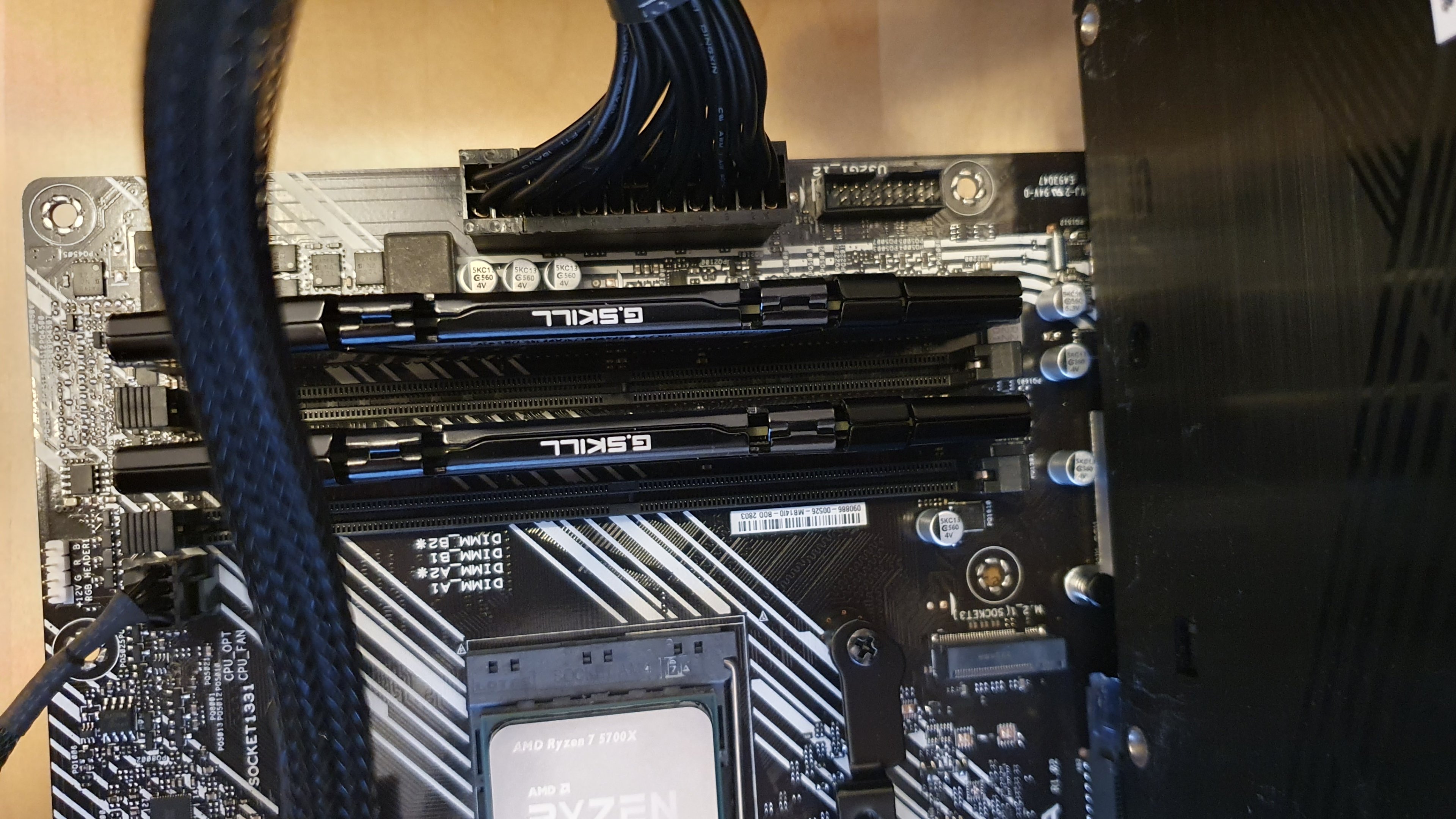

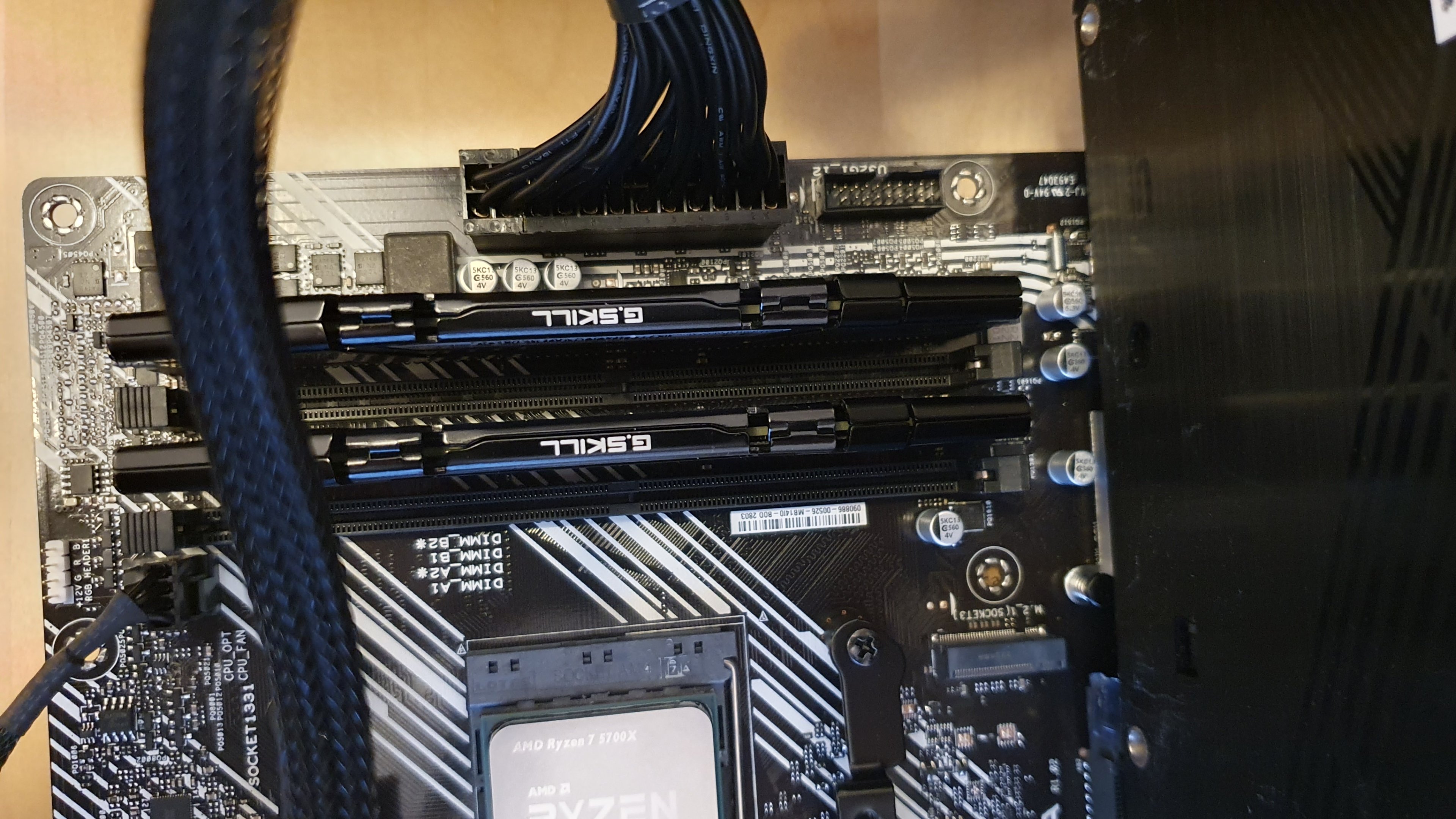

ok... der Riegel auf DIMM_B2, sitzt der auch richtig? sieht so aus im Bild als wäre die eine Seite nicht richtig drinne und nicht eingerastet?

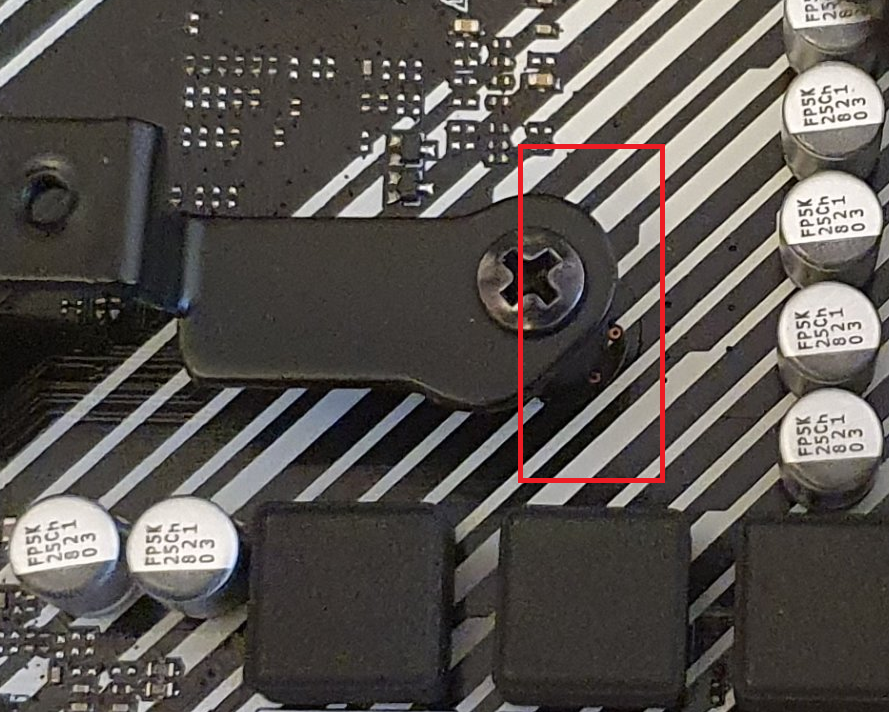

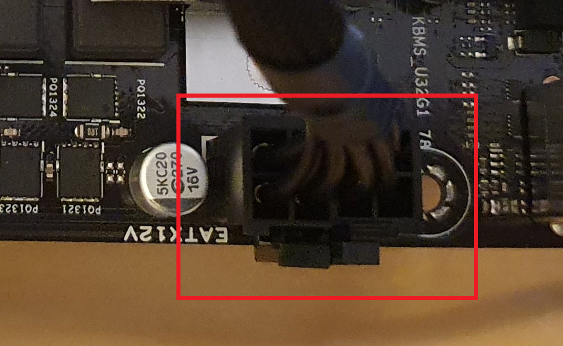

und das hier:
sieht nicht perfekt aus... und poste mal bitte wo du alle Kabel am NT eingesteckt hast
btw. man sieht das ja nicht richtig... ist die Grafikkarte auch wirklich richtig eingerastet?
Reaktionen: Restart001
Kabel und RAM sitzen richtig. Hab ja auch mehrmals alles neu gesteckt. Ich denke es bringt alles nichts mehr. Da liegt irgendwo ein Hardwaredefekt vor
Danke nochmal an alle für Eure Unterstützung. Ich habe mittlerweile Arbeitsspeicher von Corsair besorgt und damit funktioniert wieder alles.
