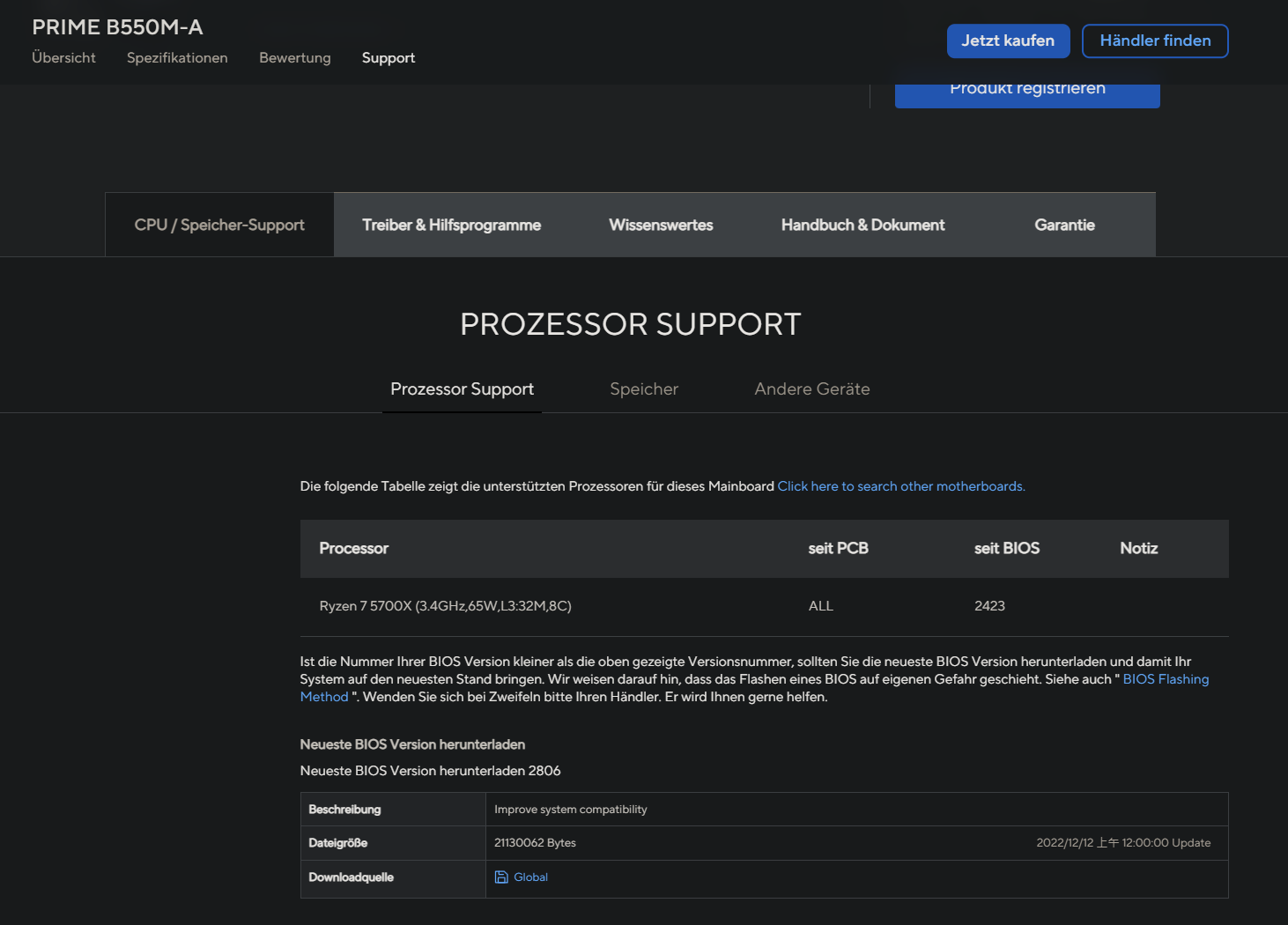

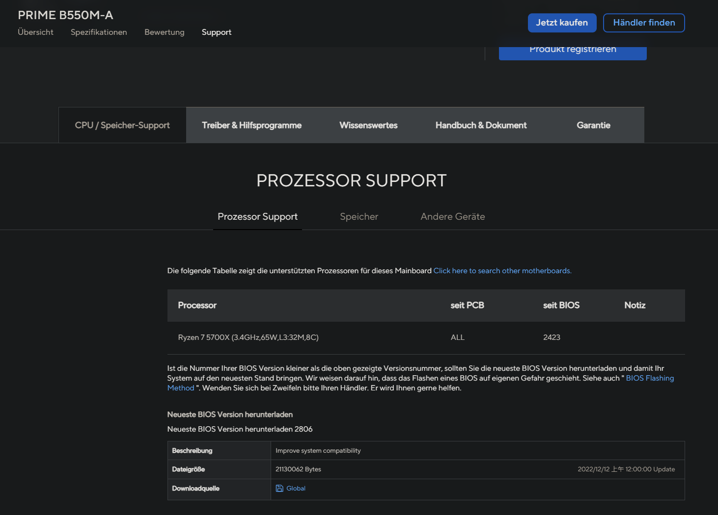

@phunkydizco
Du weißt schon, dass der 5700X erst ab der BIOS Version 2423 bei deinem Board supported wird?
Was haste für ne BIOS Version drauf?^^
