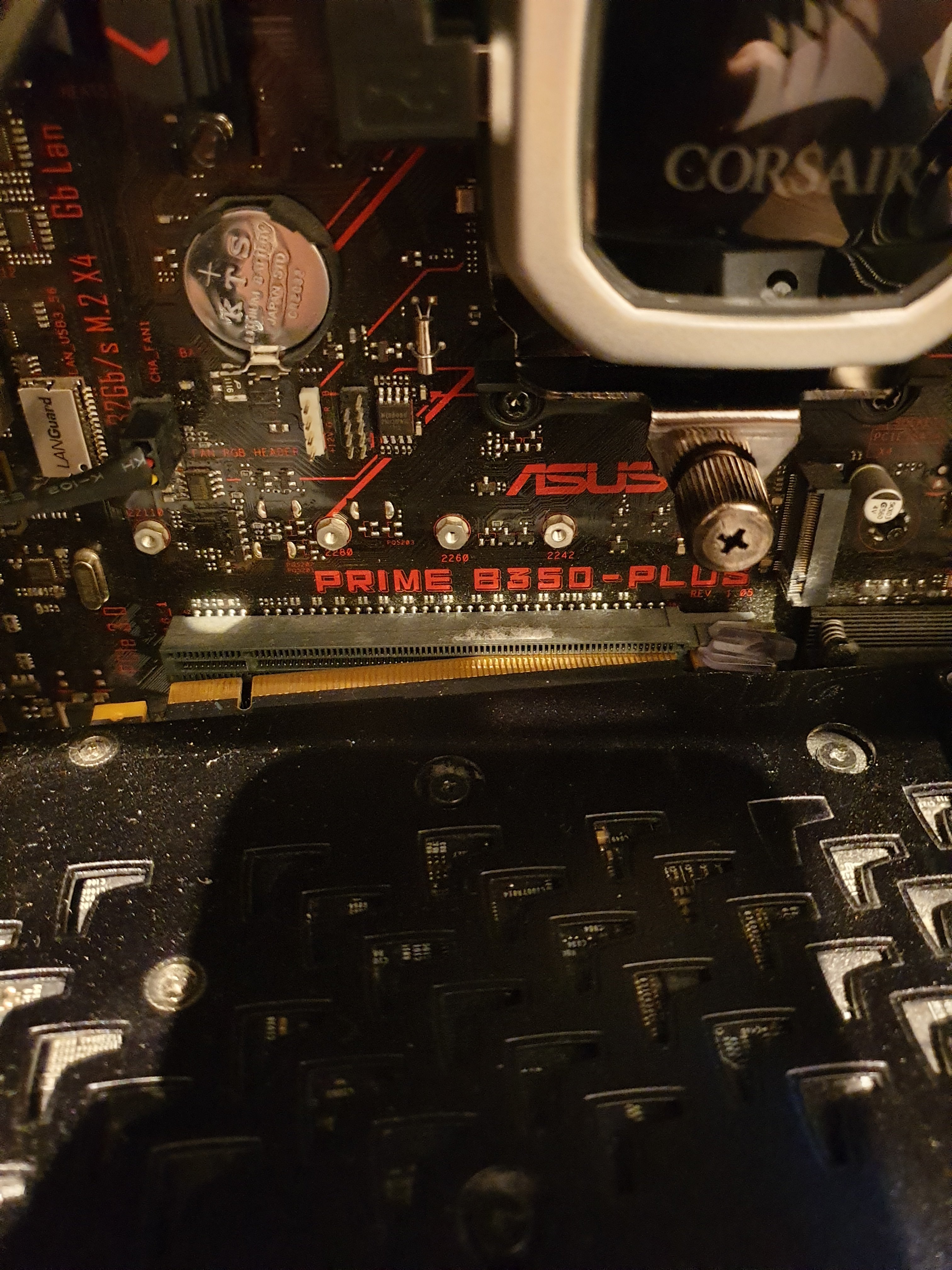

Dein Board hat Laut der Beiliegenden Anleitung Q-Leds
was zeigen die an?
"Q LEDs (BOOT_DEVICE_LED, VGA_LED, DRAM_LED, CPU_LED)"
Vergess das mit den Qled, die haben da eine allgemeine Beschreibung für alles was die auf irgendwelchen Boards haben dazugepackt. Auf den Produktbildern ist es auf jeden fall auch nicht zu sehen, dass da Diagnose Led oder eine Anzeige wäre.
Finde in der Anleitung nichts von q leds. Vielleicht siehst du etwas auf dem Bild?

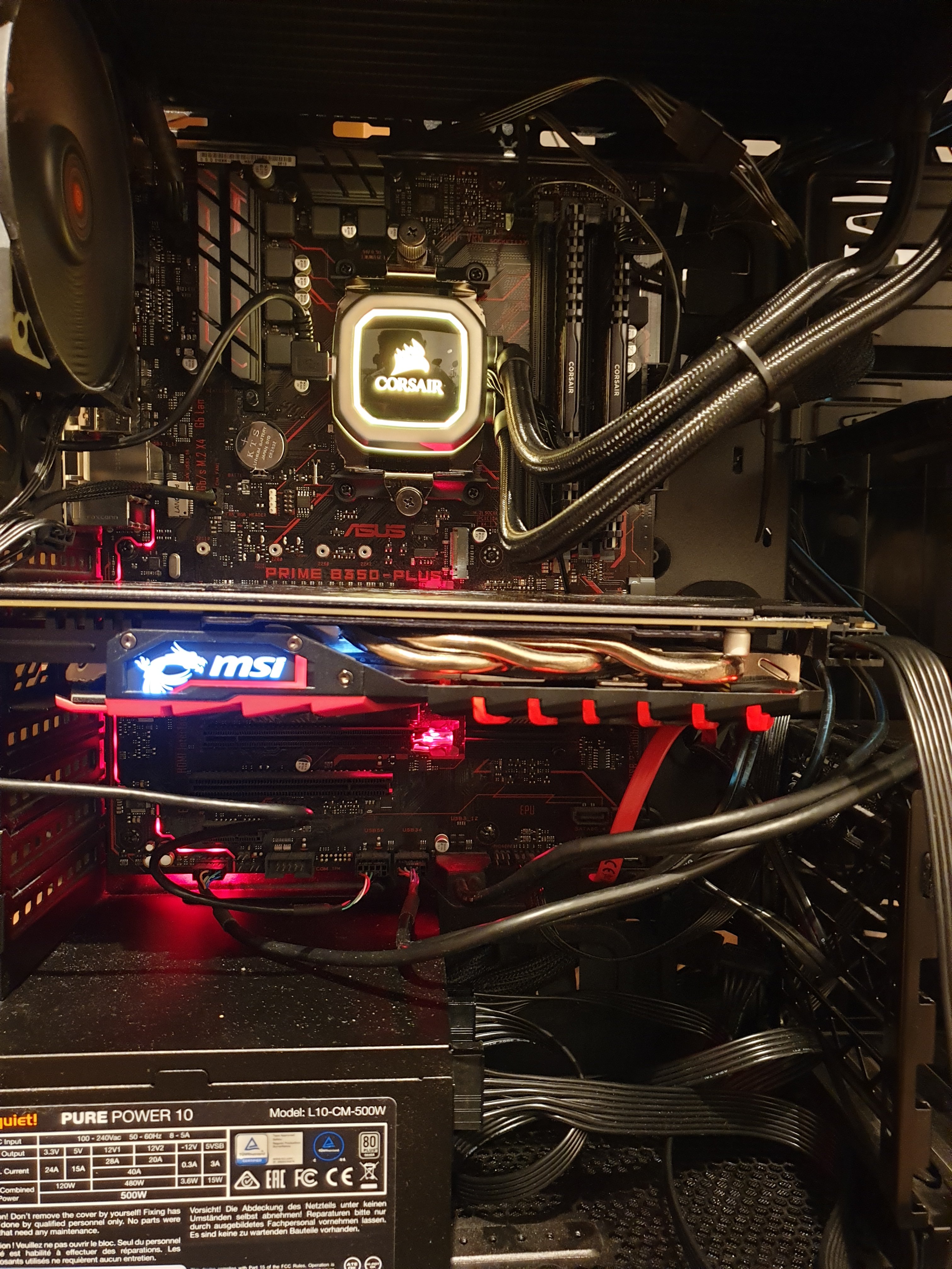

Steckt der Ram richtig drin? denn das sieht so aus, dass die arretierungen der freien Plätze und die der belegten nicht gleichmäßig aussehen, wenn alle richtig drin stecken sollten die arretierungen identisch aussehen (deren Position)

Bei (Teil-)modularen Netzteilen ist der Fehler nicht nur am MB sondern auch am NT möglich. Und dem 1. Stecker auf dem Bild würde ich nicht ganz trauen (kann auch täuschen)
Oh mein Gott das war es echt vielen Dank
