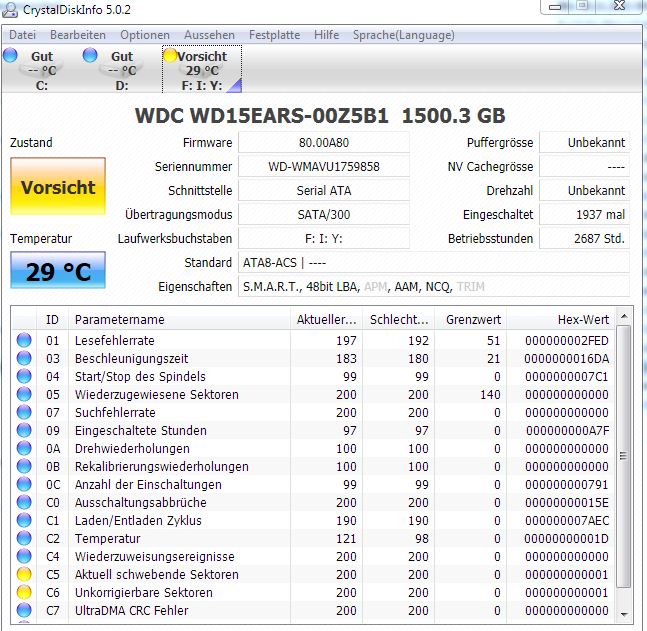

Interessant, ich habe Crystaldiskinfo vor 2 Tagen ausprobiert und hatte auch schwebende Sektoren. Hab mir zuerst nichts dabei gedacht bis ich diesen Thread entdeckte. Auch bei mir handelt es sich um eine WD Green, eine 1,5TB EARS.
Bei mir ists ausgerechnet die Sicherungsplatte, wo neben Images und Datensicherung auch meine Filmpartition drauf ist. Und ich hab auch keine 2. grosse Platte rumliegen. Habe aber noch 2 externe 1TB-Platten, wo die Sicherung und Daten zusätzlich drauf sind, da könnte ich vorübergehend meine Filmpartition drauf verteilen. Ist einfach mit einigem Aufwand verbunden.
Deshalb meine Frage: wie wichtig ist es, die Platte zu tauschen? Wie schlimm sind diese schwebenden Sektoren.

Das ist auch eine Zeitfrage, generell: ab einer Dreistelligen Anzahl empfiehlt z.Bsp. unser User TK, der eine Datenrettungsfirma betreibt, Platten zu tauschen.
Siehe auch Post #2.
Sich wie hier in diesem Thread wegen popeliger 6 Pending Sectors, bei denen noch nicht einmal feststeht, ob sie überhaupt wirklich nichtmehr benutzbar sind, ins Hemd zu machen, ist Zeitverschwendung.
Siehe auch Post #2.
Irgendwo haste schon recht aber andereseits wenn das Ding kurz nach Garantieablauf ganz aussteigt ist die Kacke am dampfen.Sich wie hier in diesem Thread wegen popeliger 6 Pending Sectors, bei denen noch nicht einmal feststeht, ob sie überhaupt wirklich nichtmehr benutzbar sind, ins Hemd zu machen, ist Zeitverschwendung.
WD verschenkt die Dinger ja seit der Flut nicht grade. Daher lieber Vorsicht als Nachsicht und Garantie hab ich mitgekauft und bezahlt, so what
