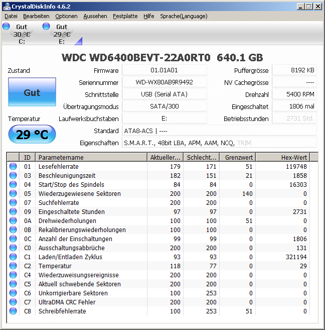

also hab jetzt mal nen screenshot von CDI gemacht...
kann ich die jetzt gefahrlos verwenden?
Die Lesefehlerrate sieht nicht gut aus. Bei WD Festplatten sollte der "Hex-Wert" dieses Attributes eigentlich immer 0 betragen. Das bedeutet, dass die Platte Probleme beim Lesen hat, diese aber noch ausbügeln kann (die Leistung wird dadurch auch vermindert). Die "schwebenden" Sektoren können durchaus auch dadurch verursacht worden sein. Wenn das der Fall ist, werden bald neue auftauchen. Ich würde der Platte jedenfalls nicht mehr uneingeschränkt trauen.
Ja.
Um ganz sicher zu gehen, solltest du vor allem in der ersten Zeit, die SMART-Werte regelmäßig kontrollieren, um evtl. Verschlechterungen frühzeitig zu erkennen.
Das geht auch automatisch mit CDI. Einfach einstellen, dass es beim Windows-Start mit geladen wird und du bekommst eine Meldung, wenn sich relevante Werte verschlechtern.
Den Screenshot kannst du ja speichern, um später Ausgangswerte zum Vergleichen zu haben.
Die Lesefehlerrate sieht nicht gut aus... Die "schwebenden" Sektoren können durchaus auch dadurch verursacht worden sein.
Umgekehrt. Die Leserfehler sind durch die nicht korrekt lesbaren, "schwebenden" Sektoren verursacht worden. Der current-Wert ist ja auch schon wieder über dem worst. Wenn die Platte noch etwas benutzt wird, steigt er vermutlich wieder Richtung 200.

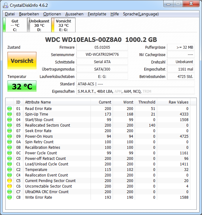

Sicher, dass das so ist? Ich habe hier eine WD, die fortlaufend "schwebende" Sektoren produziert, was wohl durch eine erhöhte Schreibfehlerrate verursacht wird. Der Hex-Wert der Lesefehlerrate ist aber immer noch 0.
