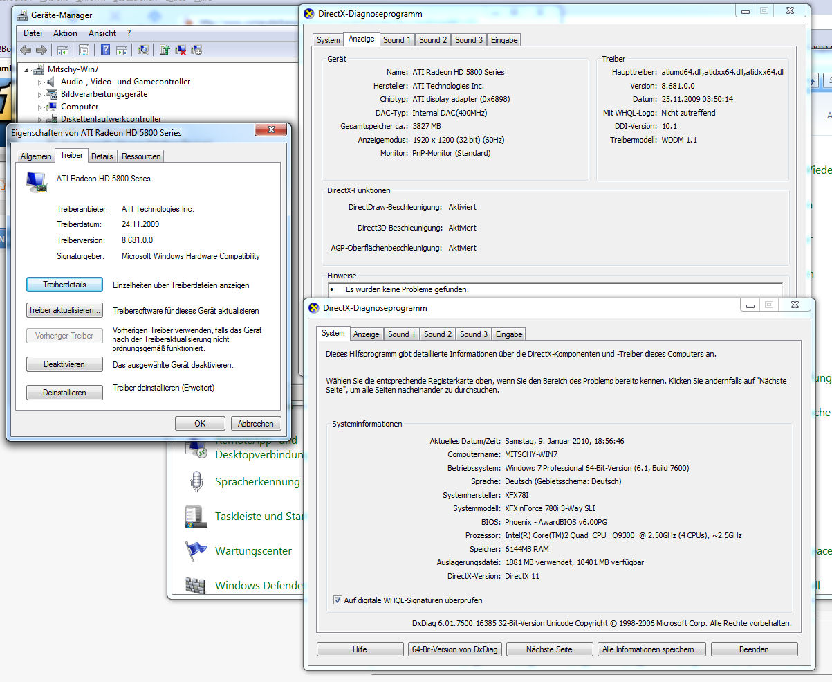

Jetzt hab ich versucht mal wieder Shift zu zocken und siehe da nach nicht mal einer Minute flackert der Bildschirm kurz und dann hab ich ein graues Bild mit vertikalen Linie oder einfach nur ein schwarzes Bild vor mir.
Ich muss sagen das der PC im Desktop-Betrieb einwandfrei läuft doch sobald eine 3D Anwendung kommt ist nach sehr kurzer Zeit Schluss.
Ich hab mir eben 3DMark Vantage runtergeladen um mal mein System zu testen nach ein paar Sekunden war dann wieder Schluss wie in der txt (mit GPU-Z aufgenommen)zu sehen ist (der test startet ca ab der Zeit 18:37:53).
