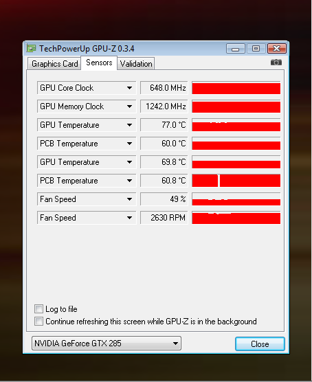

ca. 77 °C, unter Vista, nach 3 Minuten.
Müsste die Stabilität allerdings mal prüfen...30 Minuten OK?

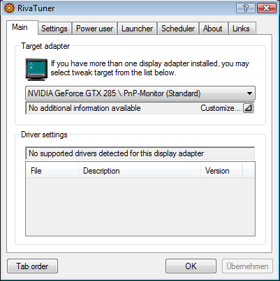

PS: sehe gerade, das der Rivatuner (v2.24) keine Treiber unter Windows Vista 64-bit erkennt, obwohl alle Spiele (bis auf den Grafikfehler in BF2) sowie das Riva-Hardware-monitoring gehen.

VRAM-Temp wird bei GPU-Z 0.3.4 bei mir nicht angezeigt...
