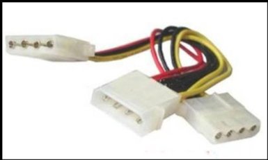

Also meine STX braucht einen 4Pol Stecker im "kleineren" Format, den mit dem man die guten alten 3,5" Floppy Laufwerke mit Strom versorgt, eigentlich kann man da nix falsch machen dann ... oder gibt es da mehrere Versionen der STX und die hat zwischezeitig einen normalen Molex bekommen?
Aber in beiden Fällen sollte die tun bei angeschlossenem Kabel, schließlich geht das nur "richtig" herum drauf.
Wenn die Karte nicht erkannt wird alle Steckkontakte nochmal prüfen und eventuell auch mal einen anderen PCIe Slot probieren. Die Karte tut auch in den PCIe 8/16 Fach Slots. Wenn das auch nichts bringt und weiterhin keiner der Treiber die Karte findet, dann liegt wahrscheinlich ein Defekt vor.
Das sind leider zwei völlig gegensätzliche Antworten von euch. Allerdings zeigt das Bild, das cruse gepostet hat den richtigen Stecker. Diese Steckerform findet sich an meinem Kabelstrang zur Versorgung von Laufwerken (Drives) wieder, deshalb habe ich den benutzt.

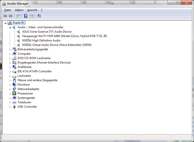

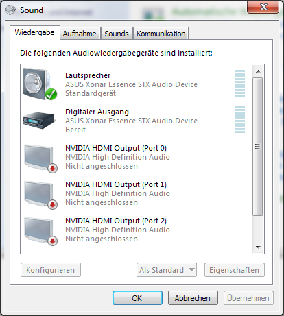

Ich habe Dir mal zwei Bilder meiner Systemsteuerung angehängt:
Gerätemanager:
Und unter Systemsteuerung>Hardware und Sound Audiogeräte verwalten:
Das AMD High Definition Gerät sollte von Deiner Graka kommen und hat mit der STX nichts zu tun.
