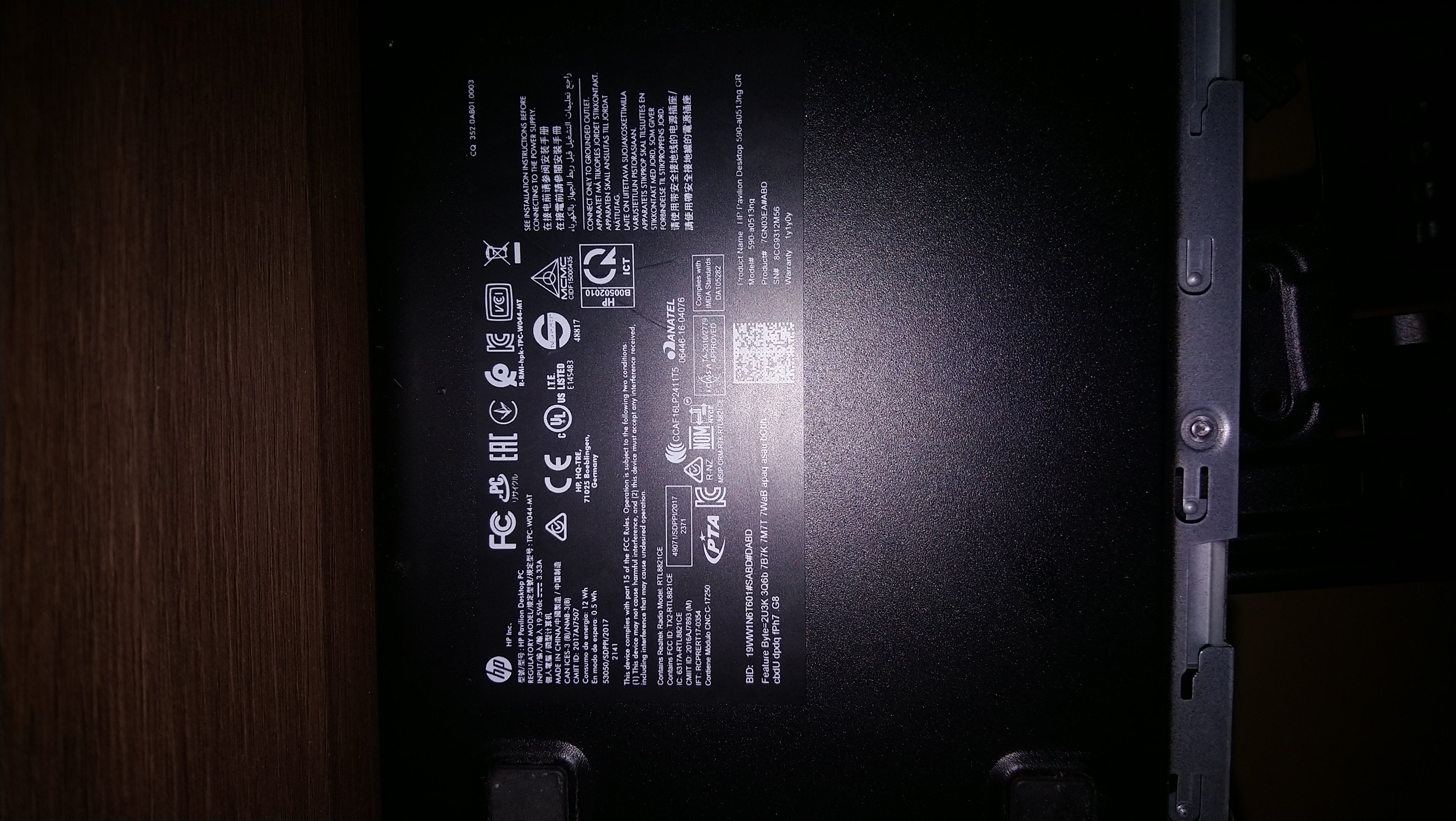

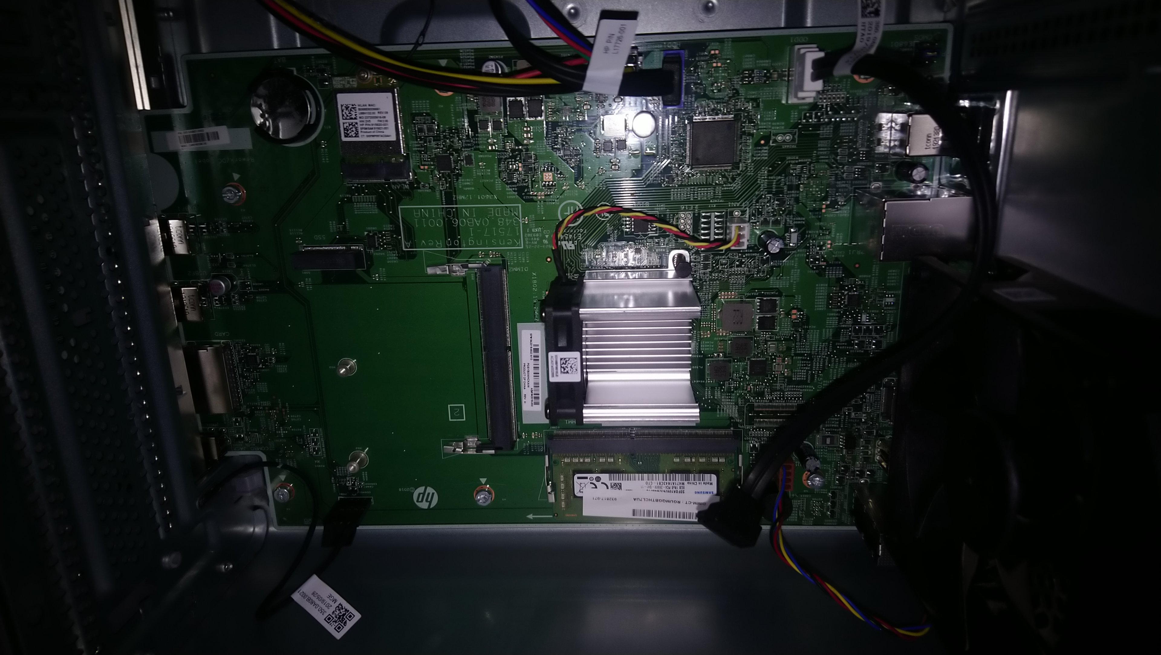

jetzt bleibt die frage wie finde ich das nun heraus. Da es ja wie gesagt nicht mein pc ist und die keine unterlagen für haben, und der PC halt nicht reagiert
Ehm, du sollst doch was an dem PC machen. Also steht er ja wohl bei Dir, oder? Kannst also mal außen nach Typenschildern gucken oder ihn aufmachen und mal reinschauen... Fotos kannst du auch machen und hier posten.
Reaktionen: Terrier
