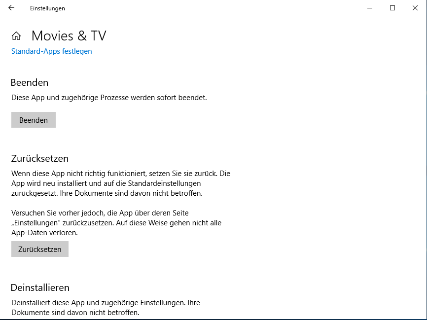

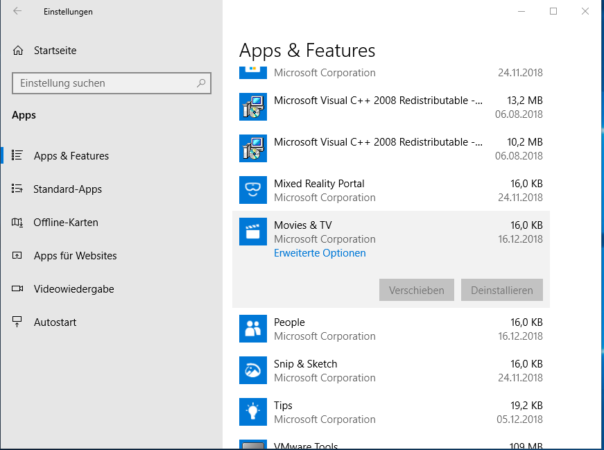

Fuer den Anfang kannst Du schon mal die App Movie&TV zuruecksetzen.
Auf erweiterte Optionen klicken. Runter scrollen und auf zuruecksetzen klicken.
