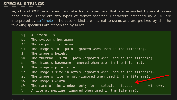

https://man.archlinux.org/man/scrot.1.html
Hier noch nen Infobit, aber du kannst ja selber schauen, es kann irgendwas mit focused.
Da gibts ja nen Man und sicher nich mehr Infos.
Wird soweit ich weiß gerne bei Tiling WM benutzt.

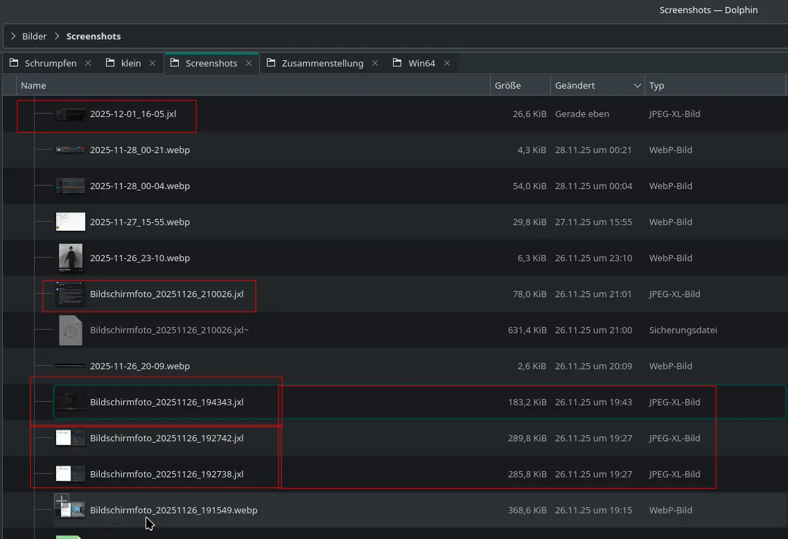

linuxnutzer schrieb:
Die Frage ist dann, wird die Bildvorschau von JPEG XL in Thunar und Dolphin angezeigt?
Gvenview kanns auch
Hatte letzt als ich nen Bericht zu JPEG XL gesehen hatte (wird bald in vielen Browser integriert sein, Zen hats jetzt schon direkt, Alles bei apple hats, Microsoft hatte ebenfalls bereits integriert.) QT5 und QT6 Plugin installiert.
Eigentlich hakt nur Google und als Konsequenz auch Firefox, weil die das erst machen wollten,wenn Google das vormacht. Also Google hatte irgwendwie wohl interesse daran, das eigene Format durchzusetzen, aber JPEG XL ist in jedem Belang besser und ist Adobe das in den PDF Standard integrieren will/hat macht google nun auch mit, wohl wegen der PDF Unterstützung im Browser.
Ich kenne natürlich nicht jedes Programm, das es kann, aber bei mir funktionierts. Das einzige, das ich mir auch irgendwie davon erhoffe ist die Möglichkeit HDR Screenshots zu machen, aber die Screenshot Tools könnens noch nicht.

Ich hatte überlegt mal ein JXL als JPG reinzuschmuggeln, ich vermute eine simple Dateiendungserkennung. Keine Dateitypserkennung durch Dateiinhalte.
Edit:
Ok hab ich grad mal getestet :D
es wird doch mehr getestet, eine OOOps beschwerde kam.
Dolphin übrigends stellt sich Dümmlich an und ab umbenennung der Datei erkennts kein Vorschaubild mehr. Standard war doch mal unter Linux, das alle Dateien nach dem Inhalt erkannt werden, nicht nach dem Namen. Also die ersten Bits der Dateien. Hat sich wohl geändert. Gvenview wiederum ist sinnvollerweise die Umbenennung egal, es wird normal korrekt geladen, was ich umbenannt habe.

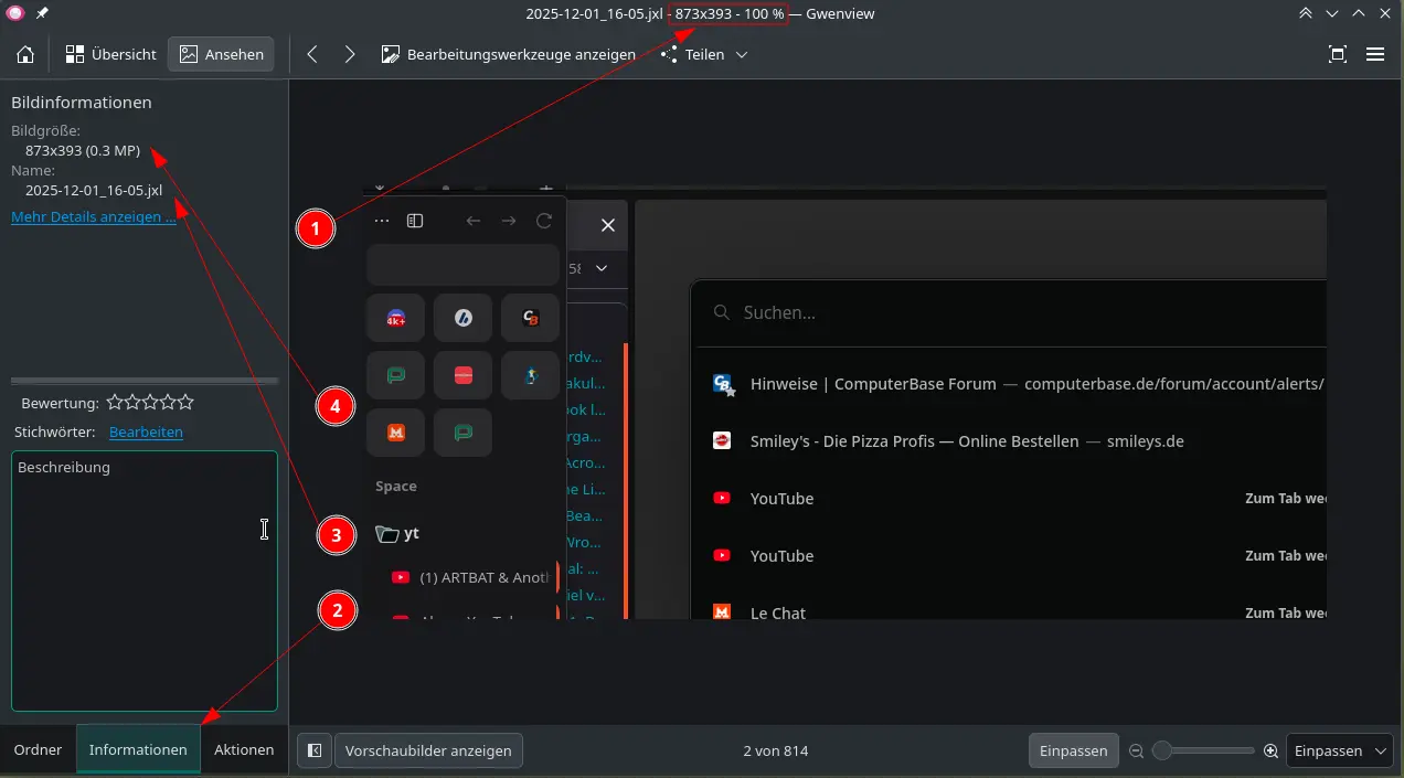

Edit:
Bei 2 bei diesen Tabs, da hat Gvenview immer auf, was du als letztes benutzt hattest.
Und da sind die Infos 3 + 4 , wobei dir auch direkt schon in der Titelleiste nach dem Namen sind. Bei 1
Unter den Tabs bei 2 kannste auch Aktionen wählen, wo du das auch per klick tort an ein anderes Programm weitergeben kannst. und andere Sachen.
Edit:
Ah, das habe ich selbst gerade erst entdeckt, bei Gvenview kannste da unter Aktionen auch so wie ich das oben im Screenshot mit Flameshot gemacht habe Schnellbearbeitungen machen, also Pfeile, zahlen, .. ist auch ziemlich gut :D
Edit: aber kein Resize an der Stelle.
Edit:
das Resize ist direkt unter aktionen als Einzelpunkt.

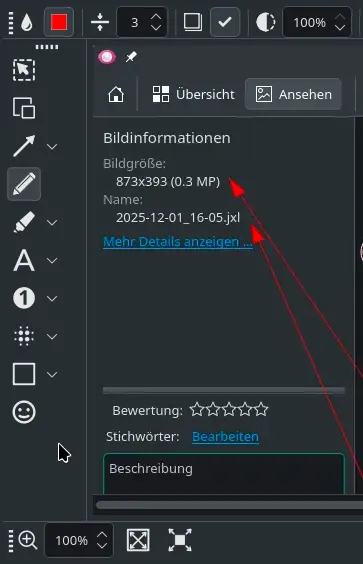

Kann man die Info nach unten bringen?
