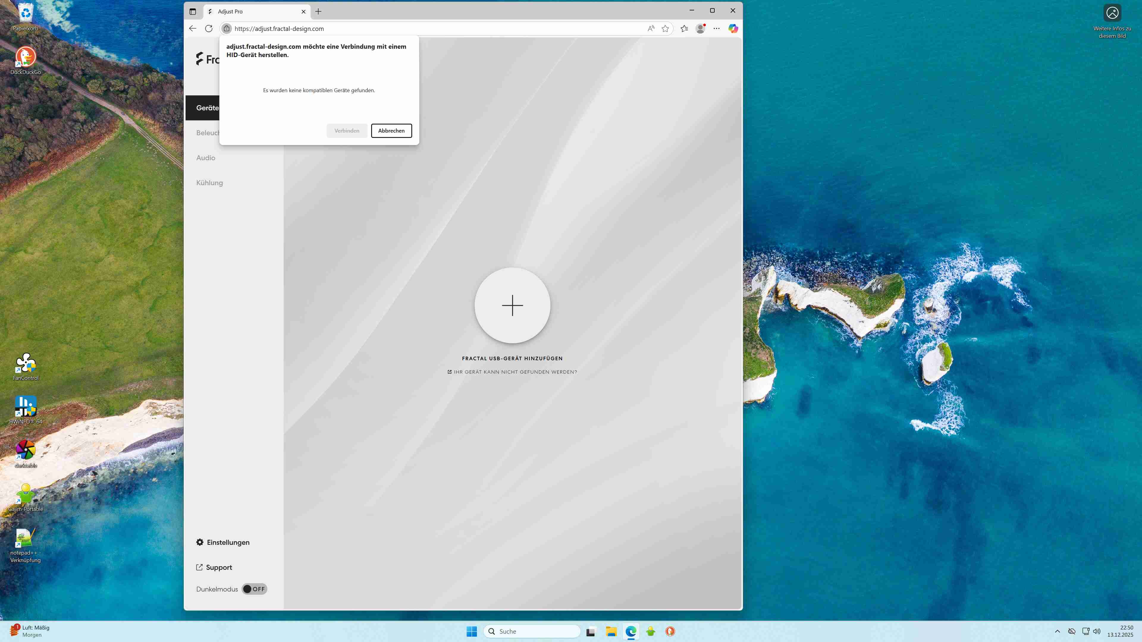

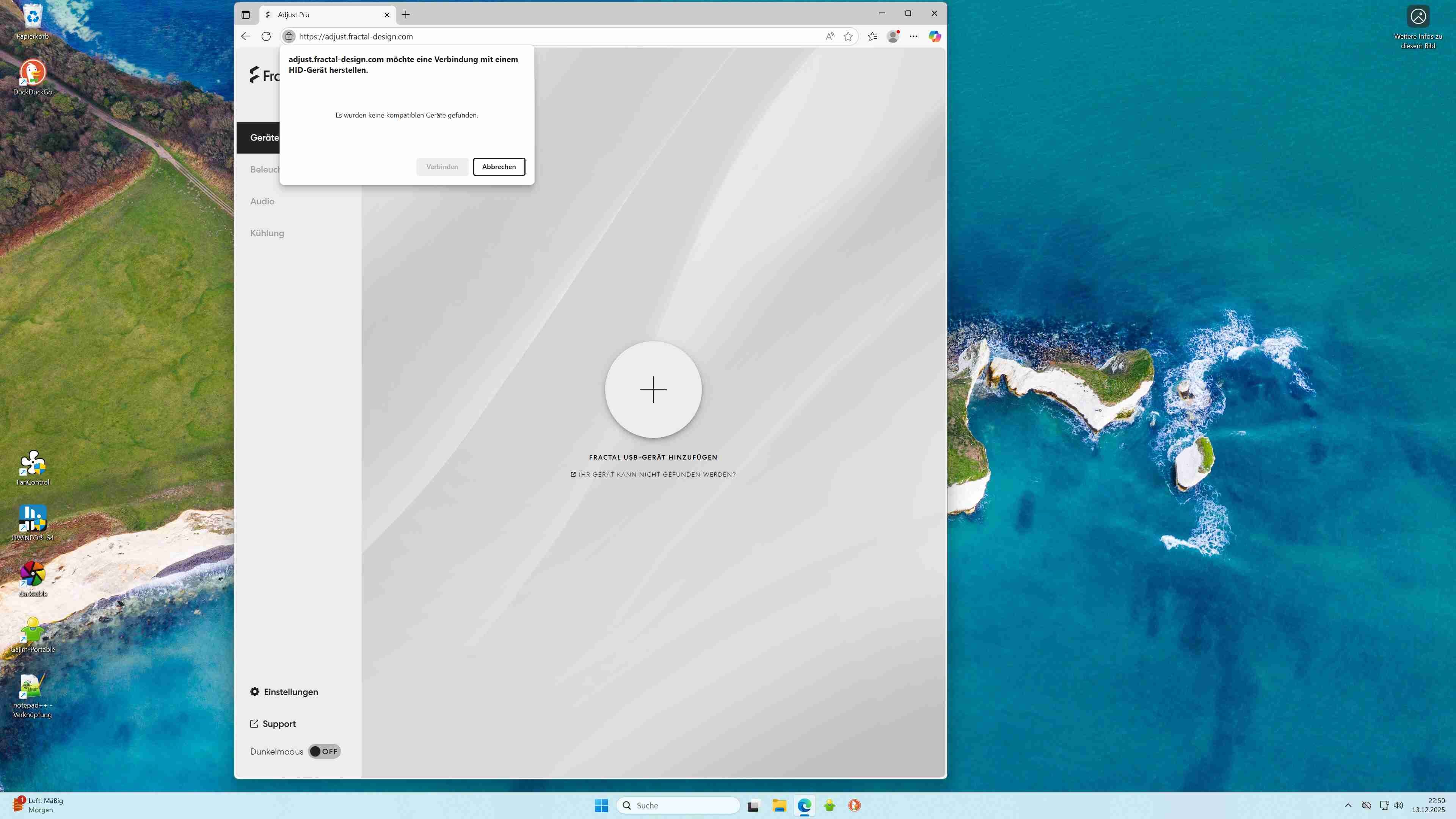

Wer sagt, dass PNG mehr als JPG braucht? Kurz geprüft, Vollbild mit Snipping Tool auf FullHD, PNG 242 KB, JPG 244 KB.
Hier mal mein Szenario:
8.3 MiB als png und 38.2 KiB als jpg unter Linux komprimiert.
Ich finde dieser Screenshot hat durchaus ausreichende Qualität um zu zeigen was er soll: https://www.computerbase.de/forum/t...en-im-doppelpack.2240325/page-8#post-31156467
Kann man sicher besser lesbar komprimieren, aber "Es wurden keine kompatiblem Geräte gefunden" sollte man lesen können. Ebenso "Fractal USB-Gerät hinzufügen". Es liegt wahrscheinlich auch an der Reduzierung der UHD-Auflösung.
187.1 KiB ohne Reduzierung der UHD-Auflösung. Da ist noch immer ein großer Unterschied zu 8.3 MiB als png
Das ist aber zu dolle, da ist man ja schon am rätseln, was da überhaupt steht.
Oder war der Text dann doch komplett wumpe?
Edit: Das ist doch kein stück Lesbar!
(So, nu aber im richtigen Thread. :n8:)
Ja ok, vielleicht ist meine Standard-Komprimierung zu stark. Ich reduziere normalerweise auf 1600px Länge. Bei Ansicht wieder unter UHD kann es dann schon unleserlich werden, wenn die Schrift bei UHD-Original auch klein ist.
Aber egal, ich wollte nur zeigen, es gibt Situationen wo png deutlich mehr Platz braucht.

Alexander2 schrieb:
war hier doch wat falsch.
Du hast schon recht, der Windows-Screenshot war grenzwertig lesbar. Kannst du die reduzierten Linux-Screenshots bei https://www.computerbase.de/forum/t...en-im-doppelpack.2240325/page-8#post-31156103 auch schlecht lesen?
Ich mache die Foren-Screenshots ja für andere und es macht wenig Sinn, wenn sie die Masse nicht gut lesen kann. Die Linux-Screenshots sind Breite 1600px bei 20% Qualität, genau wie bei Windows. Ich kann das beliebig größer machen und die Farben erhöhen.
