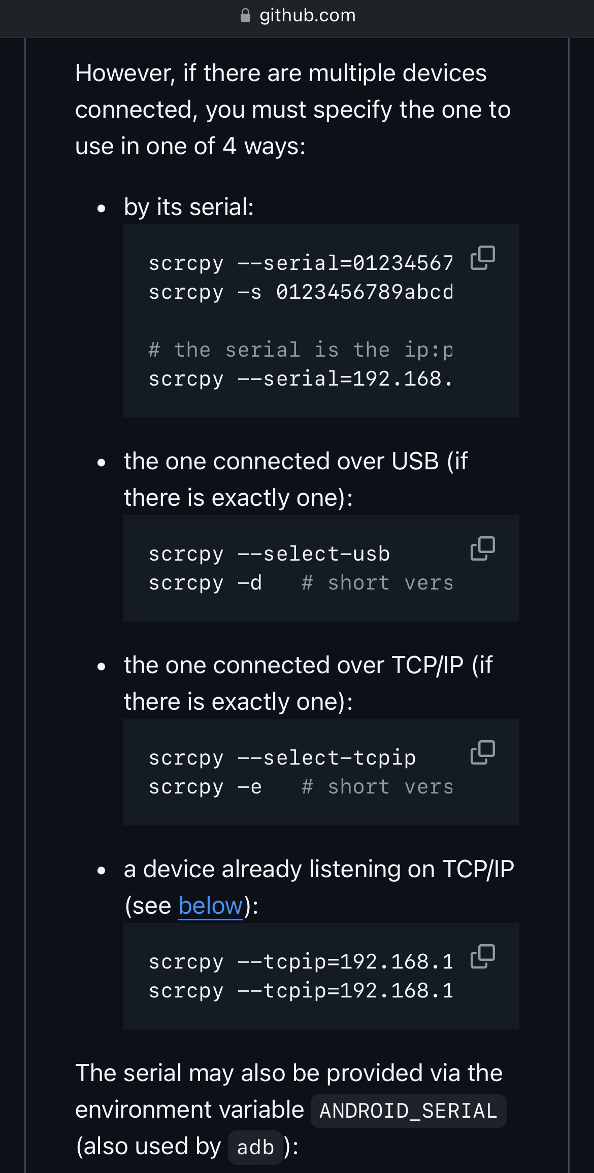

Was meint die Doku dazu?
Solange Du adb nutzt wirst Du abhängig sein vom Kabel.

Nochmal.
Schau die Dokumentation an.
Deine 3 Zeilen da sind eigentlich ein Einzeiler.
Was eventuell vorher auf einem Tatschfone gemacht werden muss sollte auch irgendwo da stehen.
