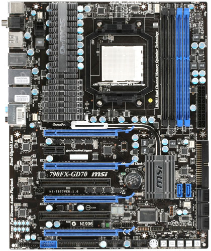

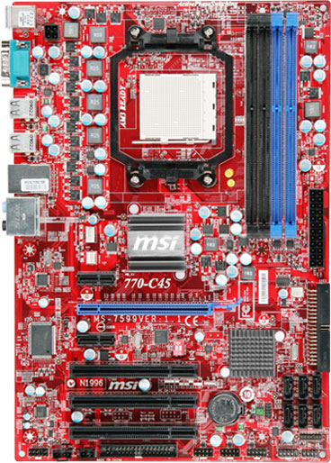

AM3 ist kein symmetrischer Sockel daher kannst du die Ausrichtung nicht frei wählen. Meines Wissens bei keinem Kühler. Der Mugen hat aber den Vorteil, dass du den Lüfter auf allen Seiten montieren kannst.
Hab AM3 und Mugen 2, das passt schon.
Hab gerade mein Gehäuse aufgemacht und nachgesehen. Bei mir zeigt die breite Seite zur Gehäuserückwand und anders hätte ich ihn nicht montieren können. Weiß aber nicht ob der Sockel immer gleich ausgerichtet ist. Aber du hast ja auch MSI.
Laut Bildern dürfte das aber gleich sein.
