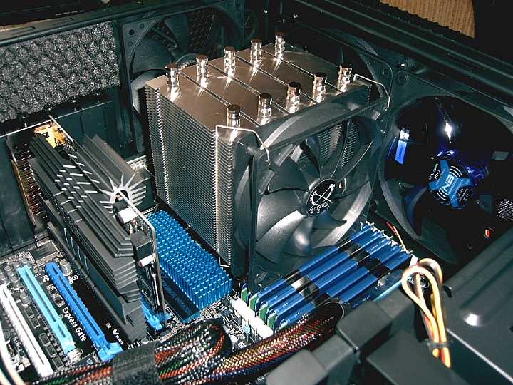

der CPU Kühler auch in richtige Richtung montiert? Also Lüfter Richtung Front?
eh, ne blöde Frage, laufen die Gehäuselüfter auf dem Bild? Wenn ja, warum dreht sich der CPu-Lüfter nicht?

@Touchesky, weil die kamera ne Momentaufnahme macht, wenn sie die Verschlussbelnde schnell genug öffnet und wieder schließt, steht alles auf dem Bild das sich vorher bewegt hat.

Die Lüfter drehen sich alle. Danke @MTZombie für die Erklärung.
