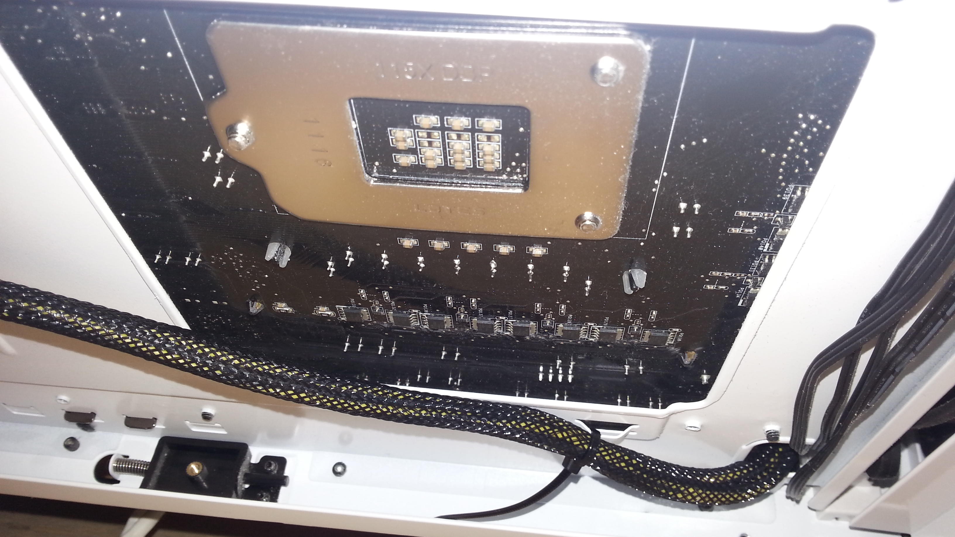

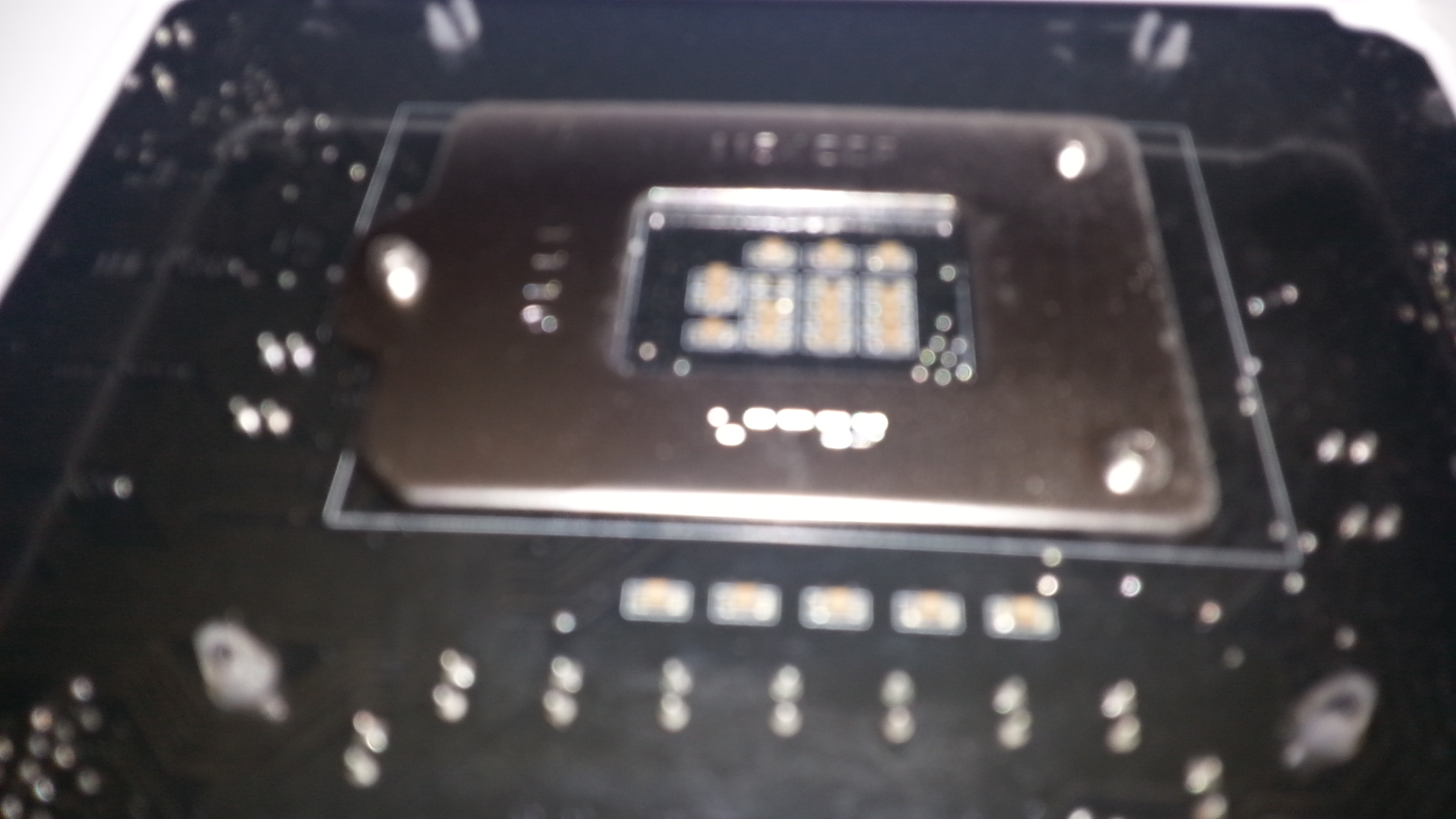

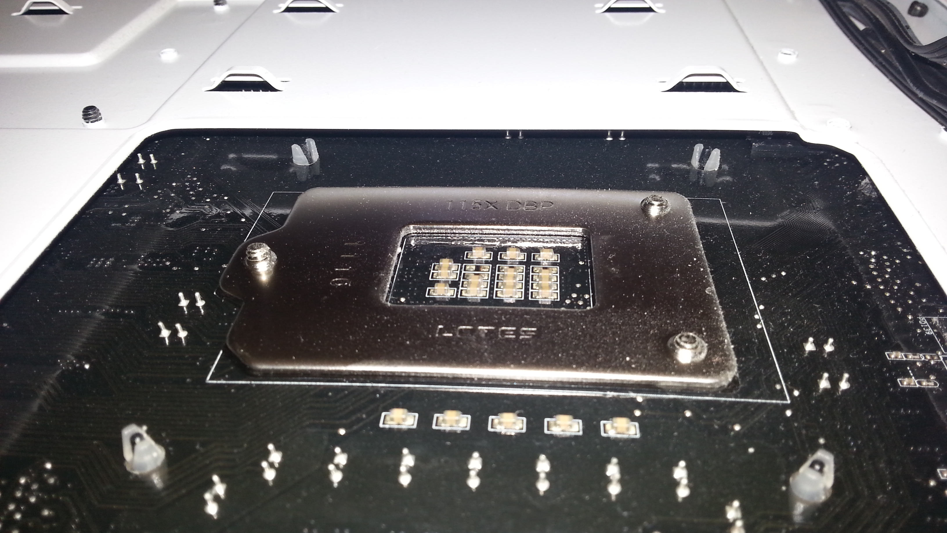

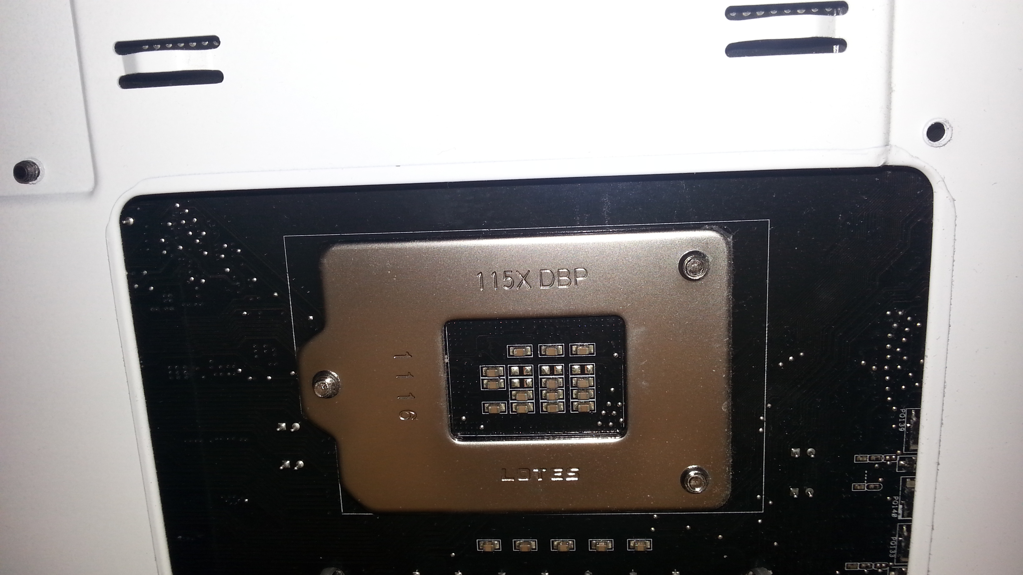

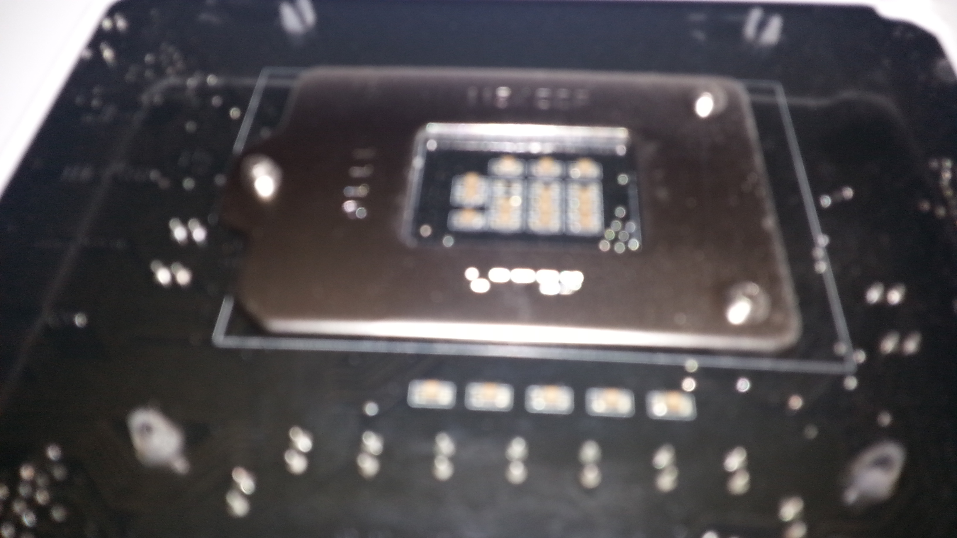

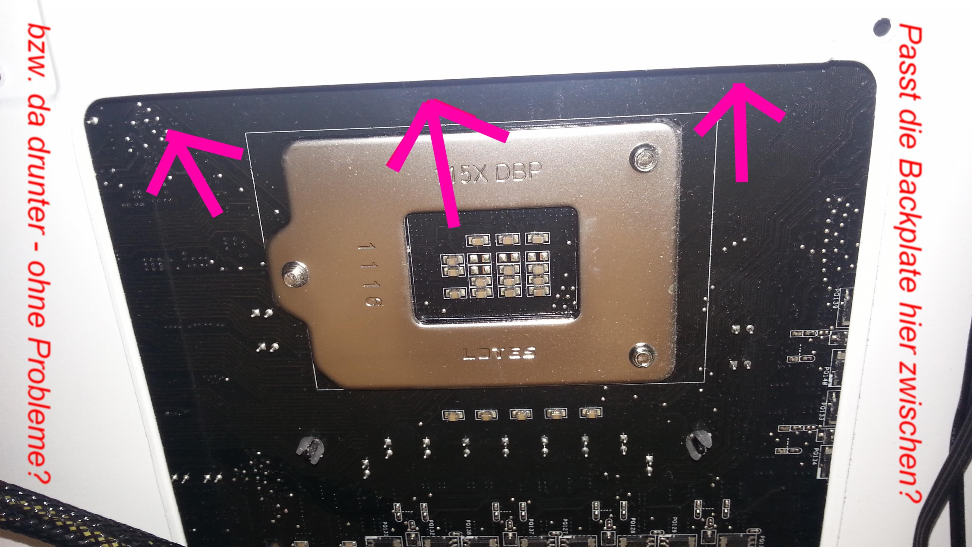

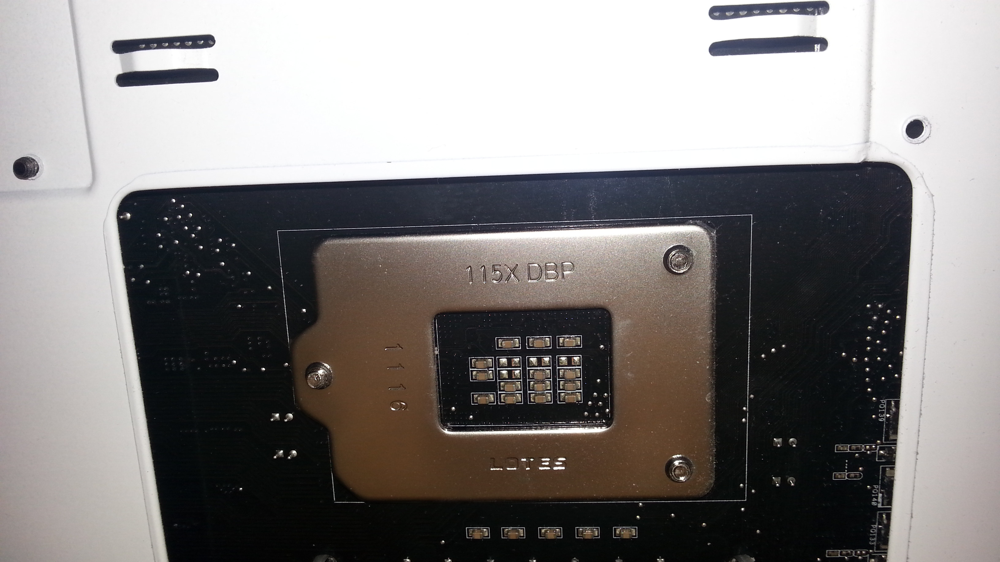

Hallo, ich habe bis Dato einen Core i5 2500 K laufen, welcher nun langsam mal hochgedreht werden soll. Da ich vom Boxed auf den Noctua NH D-14 umrüsten möchte, würde ich gerne wissen, ob ich den Kühler ohne Probleme einbauen kann. Mein Board, das Asus P8P67 3.1 dürfte keine Probleme machen. Jedoch hab ich das "Problem" dass ich nicht weiß wie dick diese diese Intel-Installations-Platte hinterm Board ist, und dies mit meinem Tower, dem NZXT Phantom, harmoniert. Ich hab da zwar eine Öffnung, aber diese ist ziemlich schmal gestaltet.
Zum besseren Verständnis lad ich einfach mal ein Bild hoch. Rechts hab ich defintiv genug Platz...aber links muss diese Plate ja zwischen MoBo und die Towerblende passen.
Ich hoffe, dass auf den Bildern ersichtlich ist, was mein Problem ist.
Danke vorab für Hilfestellung^^

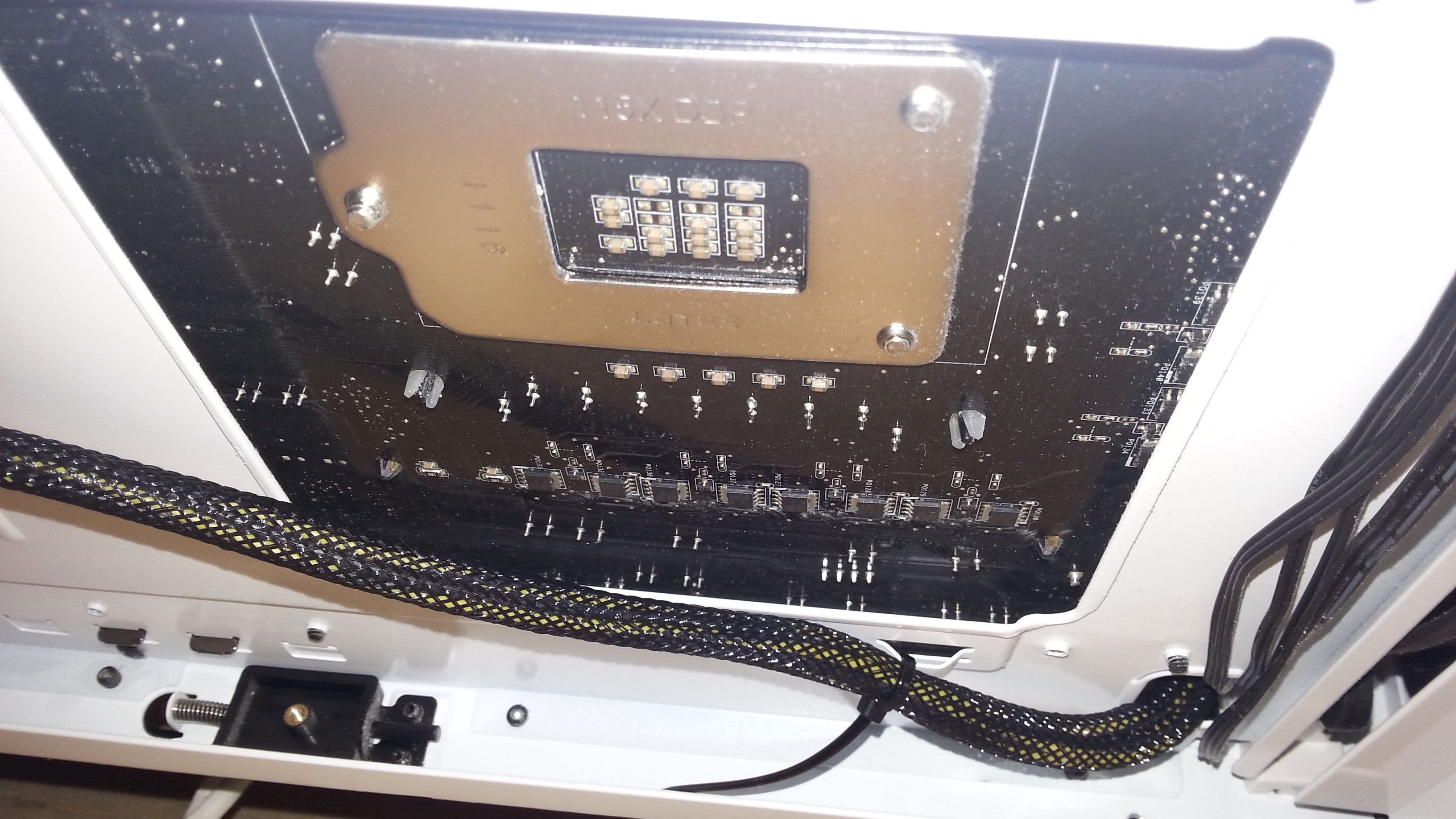

Dass der Ausschnitt im Mainboardtray (aka Towerblende) deines Gehäuses nicht weit genug reicht ist:
a) ärgerlich
b) auf deinen Bildern mehr zu erahnen als deutlich zu erkennen (Bild 4 ist unbrauchbar)
c) mit einer Flex/Feile/Blechschere/Zange zu richten... wenn man denn will.
Mal an die Installation eines alternativen Kühler gedacht wo das Montagesystem u.U. besser passt, bspw. ein Thermalright HR-02 Macho Rev.B

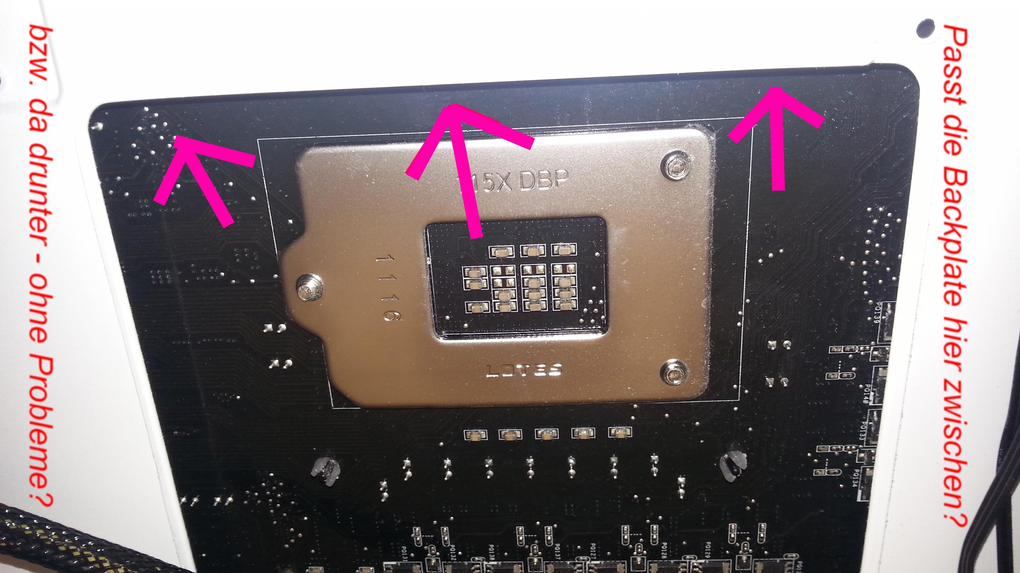

Sorry, hab mich vermutlich blöd ausgedrückt^^
Ich meine damit die MetalRückwand generell...
hier nochmal nen Bild^^
Ich weiß halt nicht, wie breit/hoch diese Intel-Backplate von Noctua ist und ob somit der Abstand zwischen Board und dem Case ausreicht:)
Miss den vorhandenen Abstand, schau bei Noctua vorbei in die Anleitung (eventuell sind dort die Abmaße enthalten) und bei Sorgen den Support kontaktieren.
Meine Hoffnung war ja, dass jemand nen NZXT Case hat und eben diesen CPU-Lüfter mit ner ähnlichen Board-Konstruktion laufen hat^^
Bei Youtube gibts ja diverse Videos und auch Bilder gibts diverse im Web...aber leider nie von der hinterseite des Cases und man sieht leider nie ob andere auch das selbe "Problem" haben^^
Für einen Kühler mit Back-Platte ist der Ausschnitt nicht ideal, da auch noch die Schrauben durch die Montage-Löcher müssen.

Das mit den Schrauben ist mit bewusst...das ich um einen Board-Ausbau nicht herumkommen würde, weiß ich^^
Nur kann ich mir nicht vorstellen, dass andere das Problem nicht auch haben^^
Zudem ist das Case ja seinerzeit nicht das schlechteste gewesen.
Rein theoretisch ist ja Platz vorhanden...leider weiß ich nicht onb dieser reicht^^
Es gibt ja auch diverse Tower, die gar keine Montage öffnung haben , oder?
