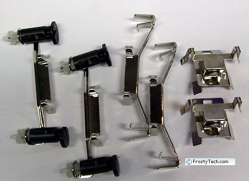

Beim Mugen 1 oder Infinity gab es noch schöne einfache Clips für den AM2/3/3+ Sockel.

Ab Mugen 2 wird der Kühler verschraubt und es werden keine Push-Pins mehr verwendet.

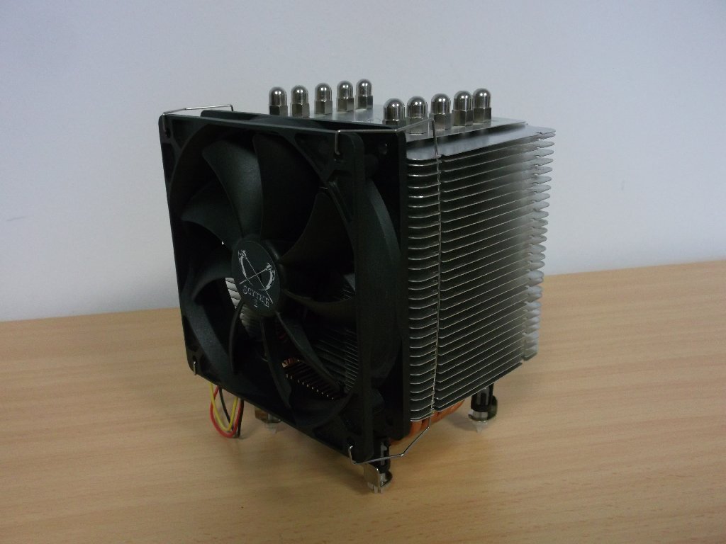

Das ist doch der Mugen aus diesem Thread
https://www.computerbase.de/forum/threads/passt-das-auf-das.1418512/
Der hat keine Backplate, einfach draufklicken und fertig. Wobei "einfach" relativ ist.
Dafür muss das Board nicht ausgebaut werden.

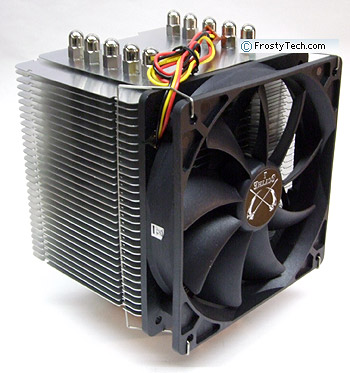

Den Mugen sollte man ausschliesslich mit Backplate aufgrund des Gewichtes montieren, da taugen die kümmerlichen Pushpins nicht. Wenn du ungeübt bist, würde ich keine der oben genannten Varianten wählen sondern das Board ausbauen. Mit einem Benutzerhandbuch bekommst du alle Stecker wieder so drauf wie es sein muß.

Einfach ins Handbuch schauen - die Montage für Sockel 939/940/AM2(+)/AM3(+)/FM1/FM2(+) ist identisch.
Den Link für die Einbauanleitung findest weiter oben.

3. Richtige Klemmen wählen und prüfen ob der Kühler so in die vorgesehenen Haltelöcher passt
4. WLP dünn auf die CPU auftragen oder auch nur einen Erbsen-großen Punkt in die Mitte der CPU
5. Kühler auf die CPU drauf und die Halteklemmen reindrücken (man kann die Noppel drehen - die müssen richtig ausgerichtet sein damit sie auch arretieren und nicht wieder rausspringen). Klemmen am besten über Kreuz reindrücken an den gegenüberliegenden Ecken.
