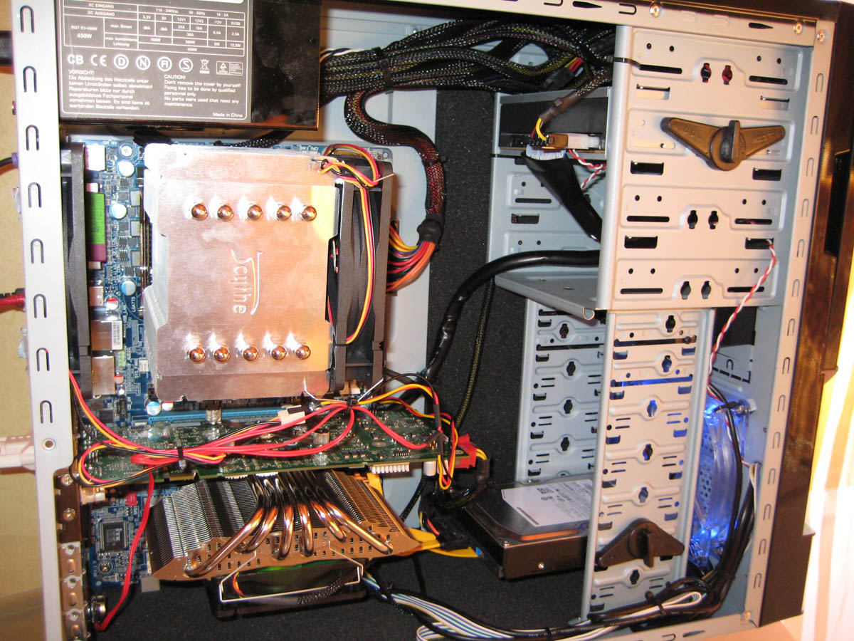

Ich betreibe einen 4200+ x2, übertaktet auf 2x2,8Ghz mit 2 GB Kingston RAM und einer Point of View 8800 GT.
So.
Die GT ist ja nicht grade für ihre niedrigen Temperaturen bekannt und produziert die unter Vollast ganzschön Abwärme.
Das merkt auch meine CPU, denn die ist ca. 8° wärmer als vorher mit einer 7900 GTX,
Ich habe zusätzlich vorne noch nen 140mm Lüfter (bläst rein), hinten einen 120mm Lüfter (bläst raus) und an der Seite noch nen 120 Lüfter (bläst rein)
Hier nochmal 2 Bilder:
Kann ich denn jetzt den Kühler vom Mugen an die Seite setzen, sodass der mit dem Luftstrom arbeitet und die Luft nichtmehr in das Netzteil bläst?
Das hätte aber den Nachteil, dass die Lüft dann von warme Luft dann von Heatpipe zu Heatpipe geblasen werden würde.
Oder gibt es noch andere Lösungen?

kannst du den Mugen auch so installieren wie auf meinem Bild bzw. wie bei mir im PC?

Wird er vermutlich NICHT können, was am AM 2-Sockel liegt, der im Gegensatz zum So. 775 nicht symmetrisch konstruiert ist. Die allermeisten Kühler (Ausnahme z.B. Coolink Silentator) lassen sich daher nur in einer Ausrichtung montieren mit der Folge, dass der Lüfter nur oben (unsinnig natürlich) oder eben unten angebracht werden kann...
... ist leider ein "Konstruktionsfehler" des AMD-Sockels bzw. des MoBo-Layouts (war auch schon bei So. 939 so) :rolleyes:

Ich habe auch einen Mugen und eine 88GT und habe es angeschlossen wie auf broodwars Bild.
Laut Anleitung kannst du den Lüfter auch an die kurze Seite anschließen, also rechts bei dir. Bringt zwar nicht die volle Leistung aber denke doch mehr als, wenn er nur warme Luft ansaugt.
Oder wie wärs wenn du den Lüfter oben auf den Mugen setzt? Bläst er zwar die warme Luft auf die GT, aber wenn Gehäuselüfter eine Stufe höher sitzt und mächtig zieht, vielleicht gewinnst du ein paar Grad

edit. Hab mir grad mal dein pc angeguckt und ich würde an deiner stelle den lüfter vom mugen an die seite mache da bewirkt er wesentlich mehr wie so wie er jetzt ist, bei seinem jetzigen standort kann er doch garnicht richtig luft ziehen is ja nur noch 1cm oder so platz zwischen lüfter und graka...

@Justuz: Ich glaube du hast nicht wirklich viel gelesen ;). Das Problem ist das Board. Die Konstruktionsart erlaubt kaum andere Installationsmöglichkeiten des Mugen.
@NAX: Wenn du links und rechts einen Lüfter an den Mugen setzen willst, musst du den unteren natürlich weglassen. Sonst ist der Luftstrom "zerstört", behaupte ich mal.

@ elite kampfsau er muss ja nicht den mugen anders installieren sondern einfach den lüfter abmachen und an die andere seite machen, und so wie das auf den pic aussieht wird das auch passen.
