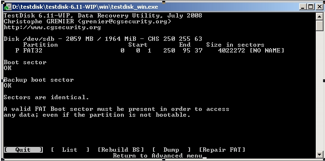

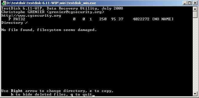

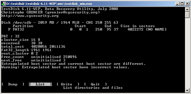

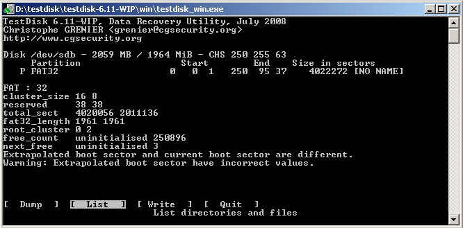

Hallo Fiona,
anbei die Screenshots, vielleicht kannst du damit was anfangen.
Gruß fly870

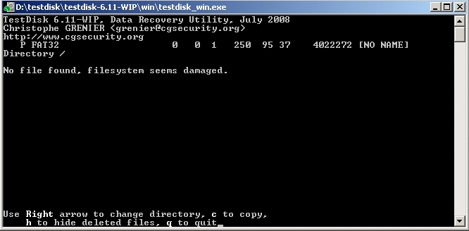

Hallo Fiona,
meintest du List beim ersten Screen? List bei 1. und beim 2. Screen hat das selbe Ergebnis (Screen3)
Nach Quit beim ersten Screen kann ich Undelete wählen. Ergebnis ist die Meldung: "No File found, filesystem seems demaged"

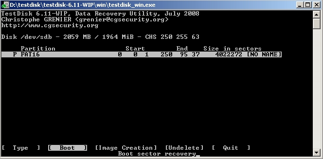

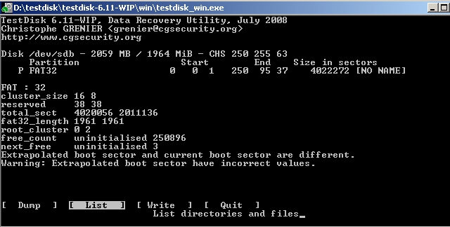

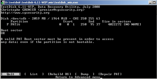

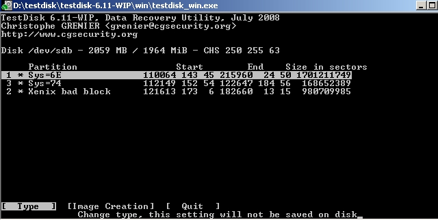

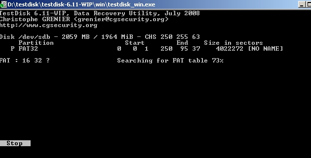

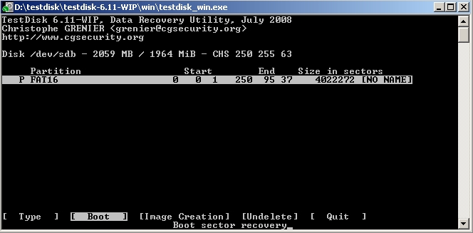

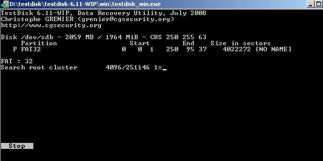

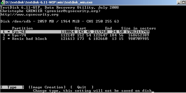

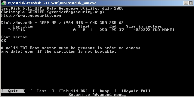

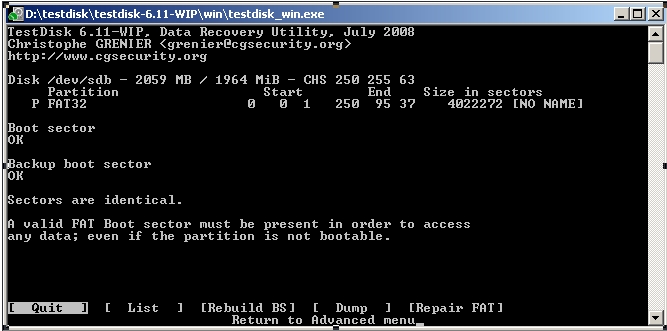

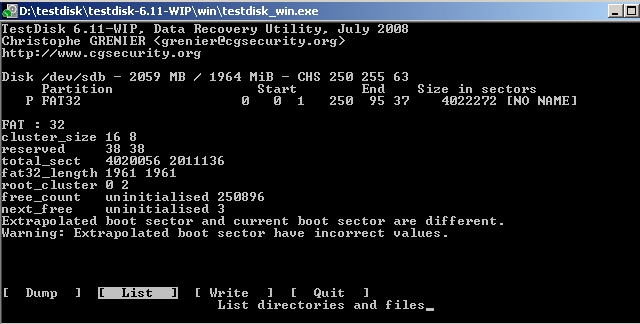

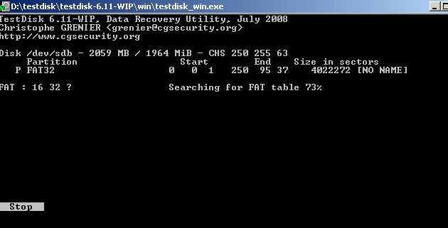

Hallo Fiona,
wenn ich unter "Advanced" den Menüpunkt "Type" auswähle und anschließend "FAT16" erscheint Screen01 (siehe Anhänge). Es gibt kein "List". Wenn ich "Undelete" wähle geht Testdisk kommentarlos zu.
Wenn ich in Screen01 "Boot" wähle erscheint Screen02. Wähle ich dann "Rebuild BS" erscheint erst Screen03 und nach einer Weile Screen04. Ergebnis nach einigen Minuten ist Screen05.
Wenn Partition Table Type Intel auswähle erscheint Screen06. Und wie gehts da weiter?

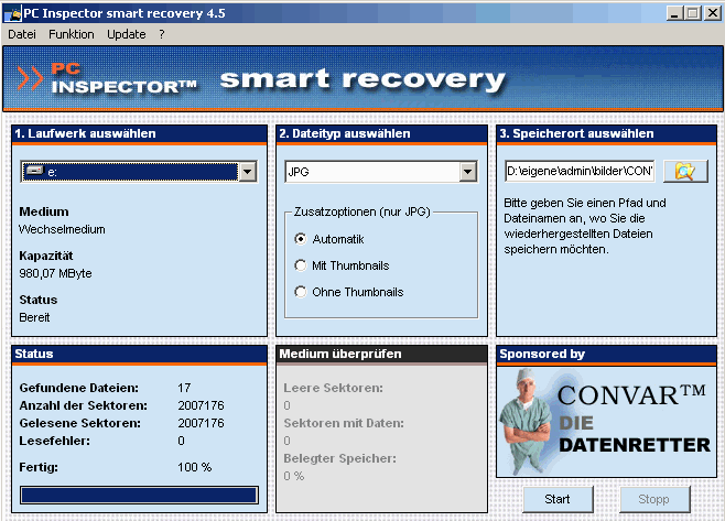

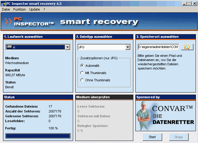

Hallo Fiona,
hat leider etwas länger gedauert. Habe PC Inspector Smart Recovery ausprobiert. Ergebnis siehe Screen. Hat genau die gleichen Bilder gefunden wie Photorec.
Wie du im Screen erkennen kannst, erkennt er aber nur 980 MB. Heisst das, das die restlichen Bilder in den anderen 1,2 GB liegen aber dieser Teil wohl mechanisch defekt ist?
