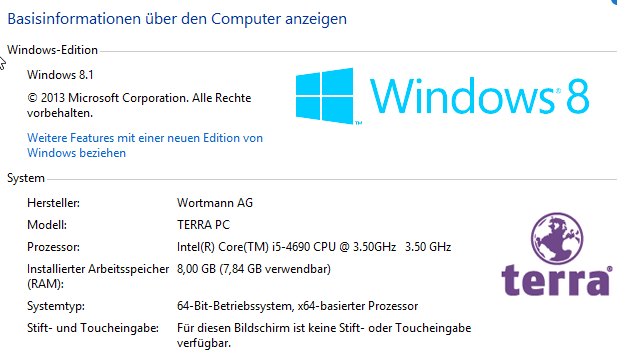

Die Daten habe ich in der Systemsteuerung gefunden.

2. Welches BS läuft auf dem Laptop? Zusätzlich mit CPU-Z Board + BIOS-Version auslesen von beiden Geräten - Screen davon bitte hier rein.

4) Model 1001242 Terra Computer
