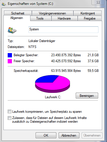

Anbei die Systeminfo der c: Platte meines Multimedia-Rechners. Ich habe nicht besonders darauf geachtet, Platz zu sparen. Klar sind natürlich die Eigenen Dateien nicht auf c:, und statt ständiger Systemwiederherstellung verwende ich sowieso wöchentliche Backups. Das war's aber auch.
Die User Files und Temp und pagefile sind alle auf dem SSD!
Ansonsten habe ich auf dem Rechner alles installiert, was ich für Internet, Office, Musikhören und Video schauen brauche, ohne auf den Platz zu achten. Die meisten Programme brauchen doch gar nicht viel Platz, mit 60GB kommt man eigentlich ganz lässig aus, mit 120GB können dann durchaus noch ein paar Spiele und größere Programm-Suiten dazu, dann reicht das immer noch!
